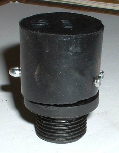

לאלתר פקק?! טוב שלא הגזמתם! :shock:
לא יעלה לך יותר מ30 ש"ח וגם זאת הגזמה מטורפת.
אל תאלתר שום דבר אלא אם אתה אוהב חלקיקי פלסטיק מקפצים בין הגלג"שים של הגיר שלך.
55 שח + מעמ, זה המחיר של הפלסטיק המזויין הזה.
פתרתי את העניין ב 5 שקלים ו 40 אגורות (פקק גומי + פין פציל).
איציק
כך נראה הנשם (הברגה לתוך הגיר + יציאת אויר)
download.php?id=8940
קידוח חור אבטחה לפין הפציל
download.php?id=8939
הכנת הרכיבים
download.php?id=8938
מוכן להרכבה
download.php?id=8937
Deepal S05 MAX MY26 272Hp
   Citroen Berlingo XTR MY17
 1.6
HDi 100Hp Automatic
אגב, הנשם נראה ענק על המסך בזכות רזולוציה גבוה של המצלמה, בפועל הוא מאוד קטן. הנה תמונה שתמחיש את זה...
download.php?id=8942
 1.6
HDi 100Hp Automatic
יפה מאד :mm_yeah:
דוגמה מצוינת למצב בו זוג ידיים טובות, חוש טכני וכושר אילתור שחוסך כסף מבלי להתפשר ולו בקצת באיכות פיתרון הבעיה.
לזה בדיוק התכוונתי.
