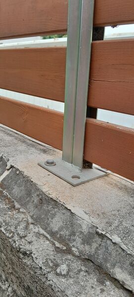

בתאריך 5.5.2024 בשעה 00:23, DareDevil כתב:
מחר אצלם את התושבת שהוא השתמש בה
קצת באיחור אבל הנה התושבת שהוא השתמש בה
  • אהבתי 2
Ready To Rock
Ready To Rumble
בתאריך 10.5.2024 בשעה 16:42, DareDevil כתב:
גם אצלי תושבת כזו. ייצור עצמי. מתחברת עם ג’מבו ומתאימה לבטון. לדעתי אצלך יסדוק את השיש ולכן תצטרך קודם לקדוח חורים רחבים מספיק

לפני 11 דקות, tinoki כתב:
התושבת הזו מגולוונת אז קשה לי להאמין שמדובר בייצור עצמי.. וכל תושבת דומה לשכנתה
