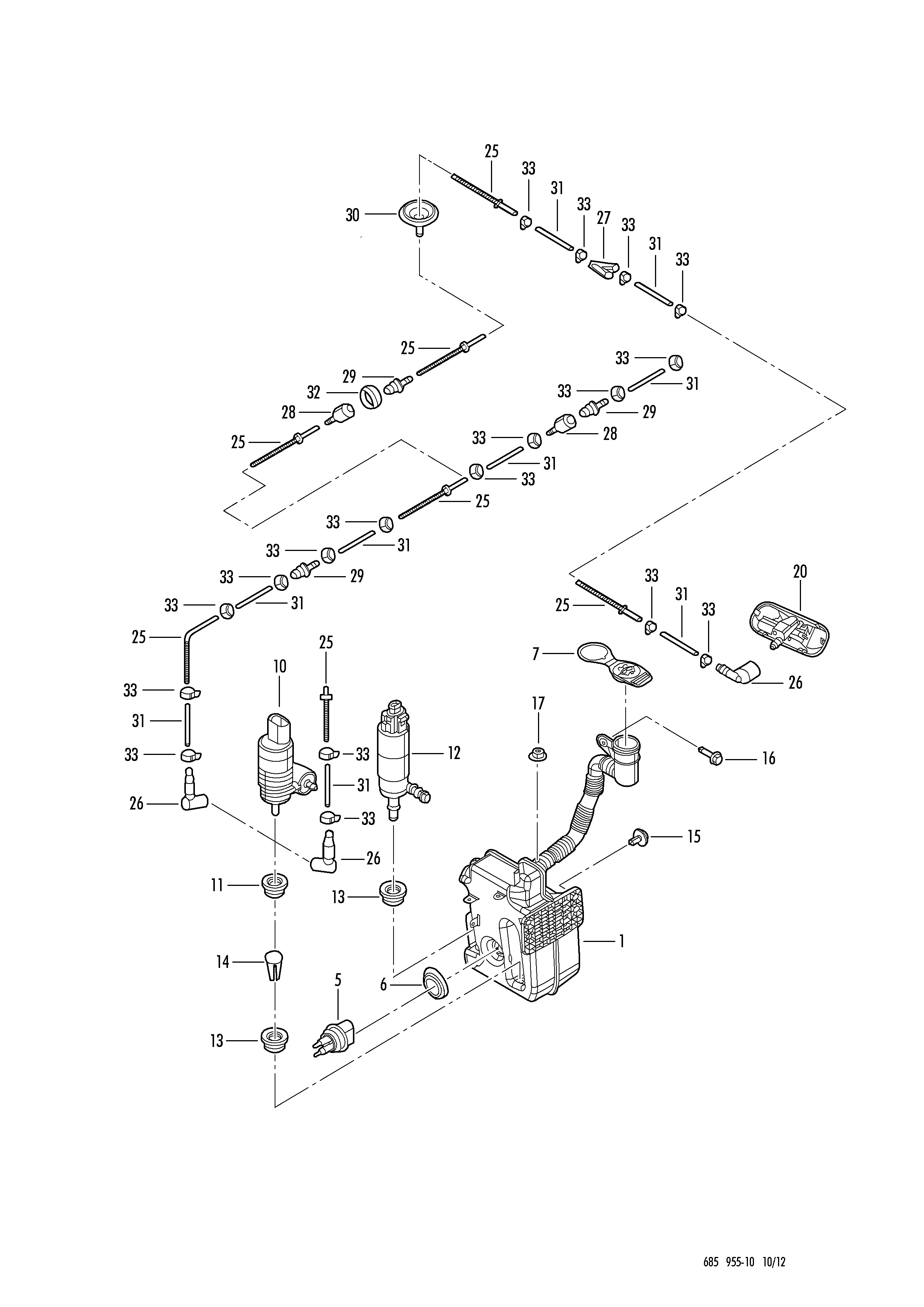

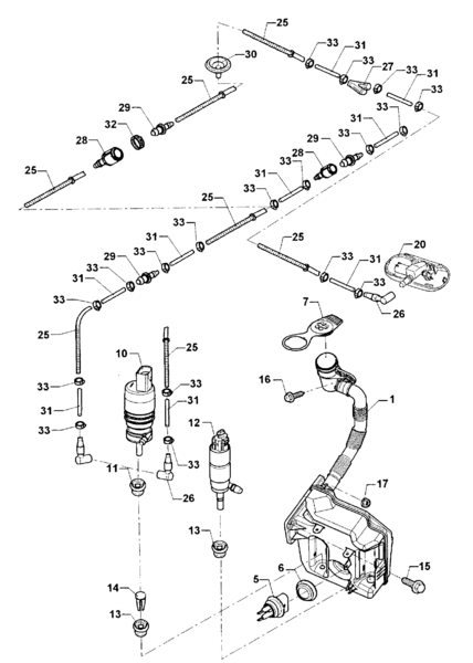

אחד השרטוטים המצורפים אמור להתאים לרכבך.

שוב תודה על העזרה והתרשימים. כמו שנכתב למעלה, נראה לי שכדאי להגיע לחיבור של הצינור למיכל הנוזל הזה צריך לפרק די הרבה ואני קצת חושש מזה. אנסה למצוא מוסך שייעשה את זה.
