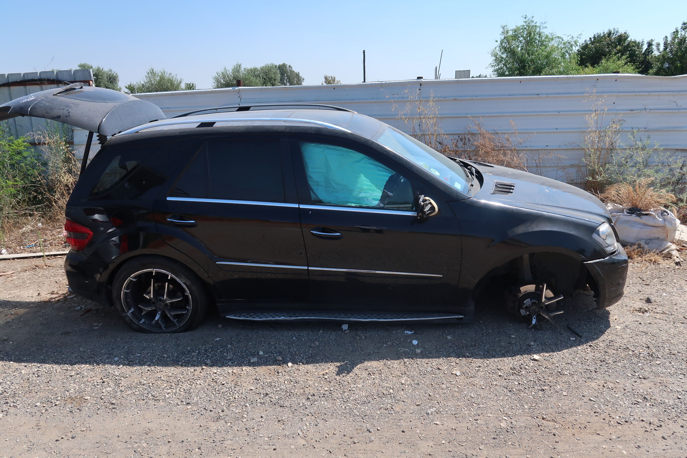

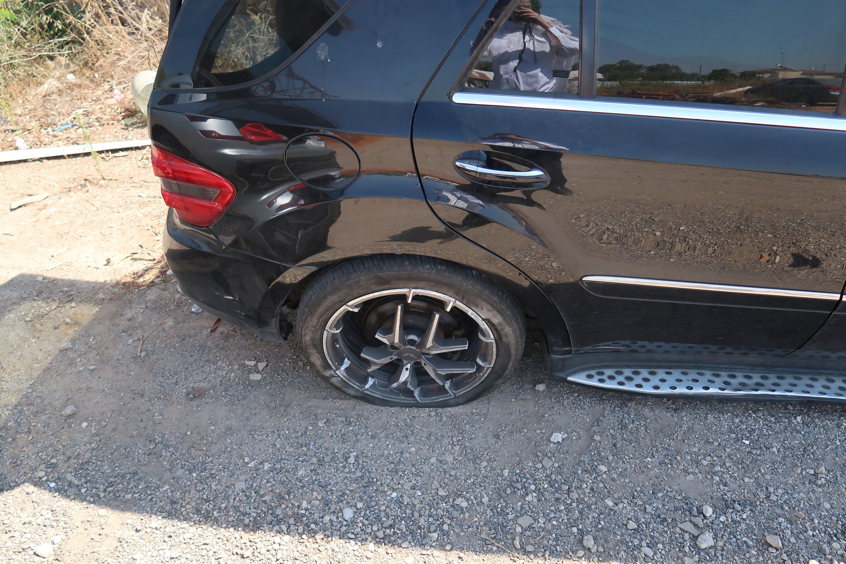

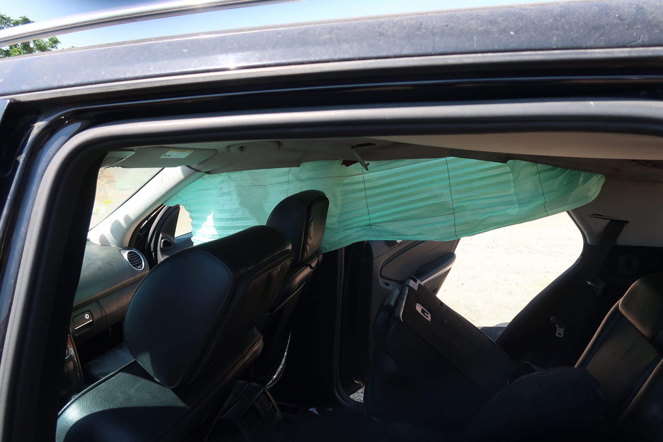

שלום, יש לי מרצדס ML 2009 והיה לי תאונה עם האוטו וזה נראה שהנזק העיקרי היה שנפתח הכריות אויר מצד ימין מישהו יודע על מוסך שמתקן דברים כאלו במחירים הגיונים ?

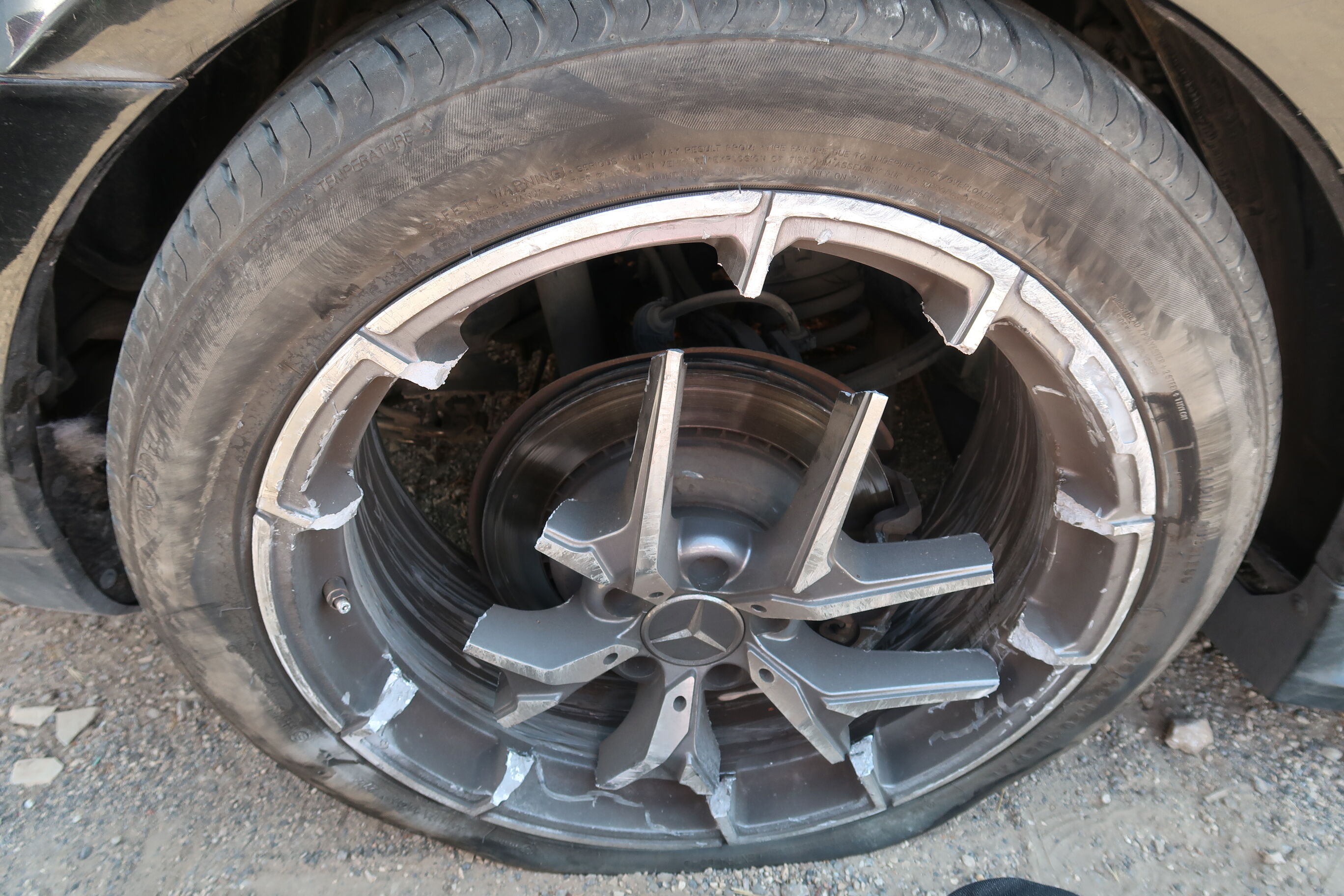

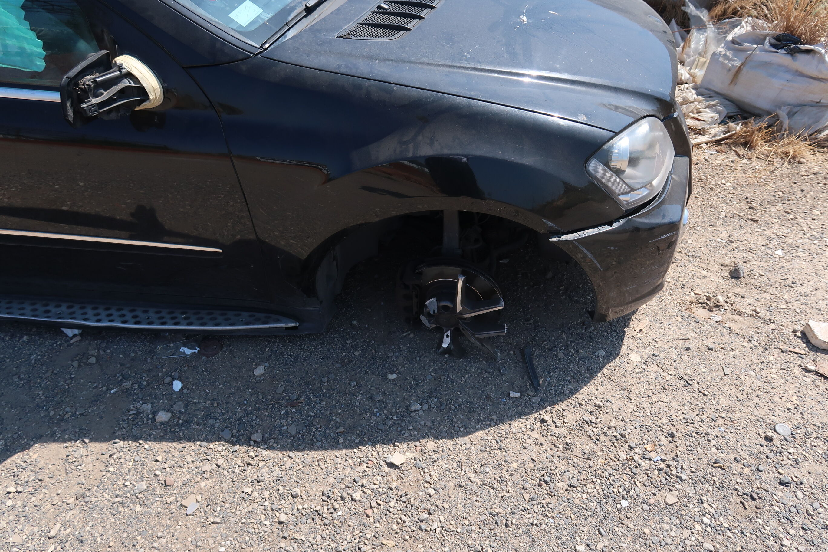

יש עוד נזקים ואני לא כי 2 הג'אנטים מימין השפוצצו ואני לא יודע אם התעקם משהו בפנים, וכמובן שאני לא יתרן את הרכב לפני שאני יקבל הצעה על כל האוטו, אבל אני לא בקטע לגרור את הרכב שלי ממוסך למוסך, אז קודם אני רוצה לשמוע לגבי הכריות אויר שלזה בעיקרון אמור להיות יותר קל להביא הצעת מחיר בע"פ

יש עוד נזקים כי 2 הג'אנטים מימין התפוצצו. ואני לא יודע אם התעקם משהו בפנים, וכמובן שאני לא יתקן את הרכב לפני שאני יקבל הצעת מחיר להכל, אבל אני לא בקטע לגרור את הרכב שלי ממוסך למוסך, אז קודם אני רוצה לשמוע לגבי הכריות אויר, שלזה בעיקרון אמור להיות יותר קל להביא הצעת מחיר בע"פ

ליתר דיוק הצעה של 17,000 שח לכריות האויר כבר קיבלתי אבל זה מדי יקר לי
אולי יש אפשרות להביא חלקים מחו"ל, שכבר עשיתי בעבר כשאמרו לי בדיוק מה להביא
ואגב זה ML550 2009

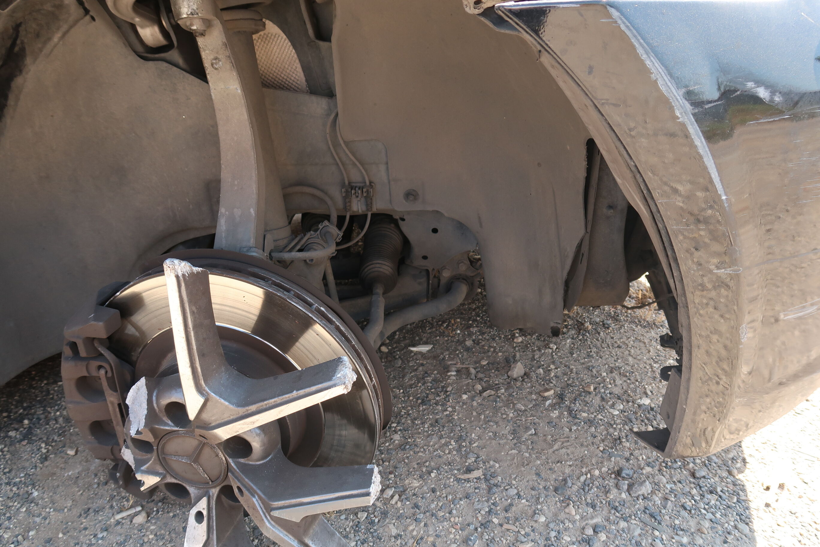

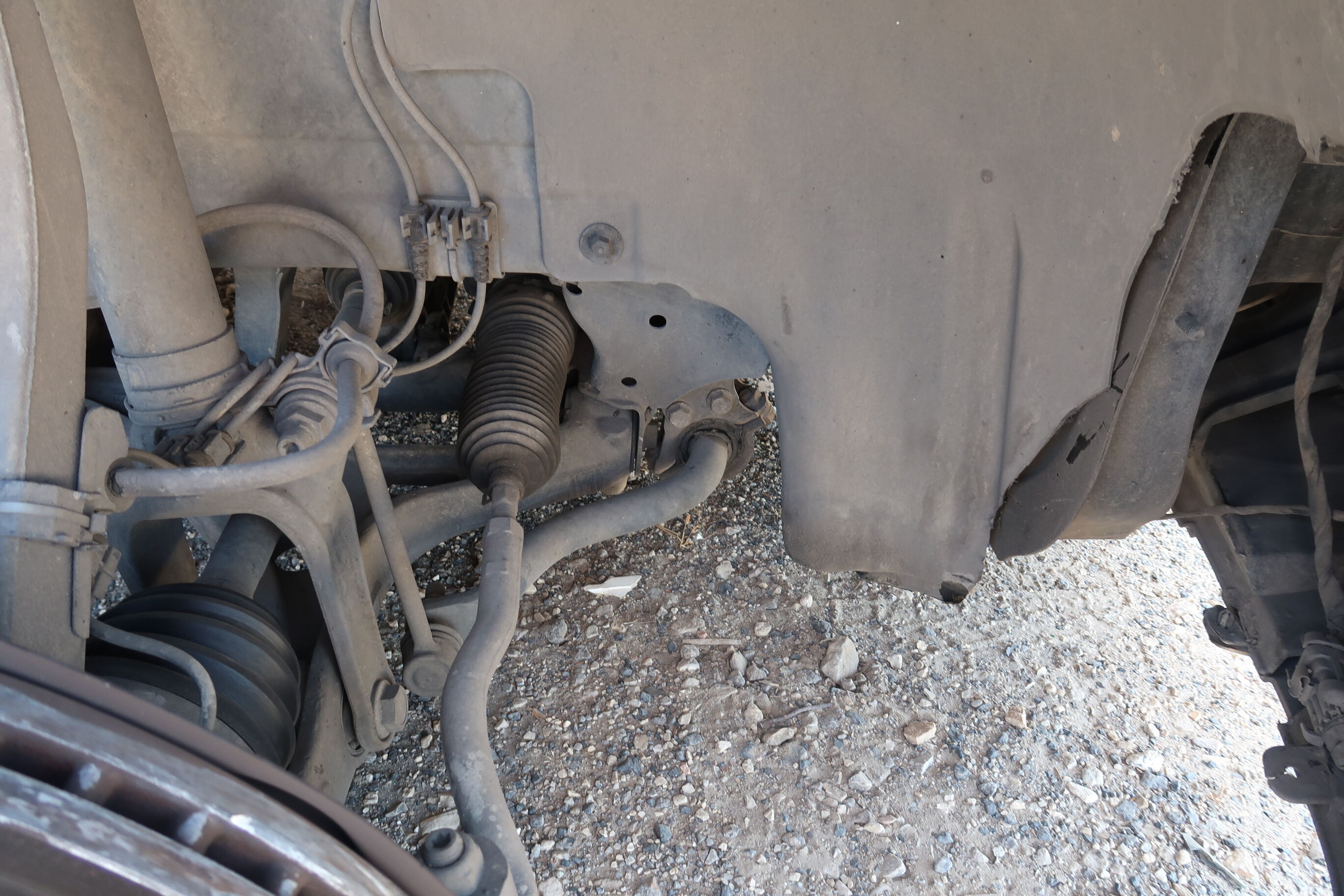

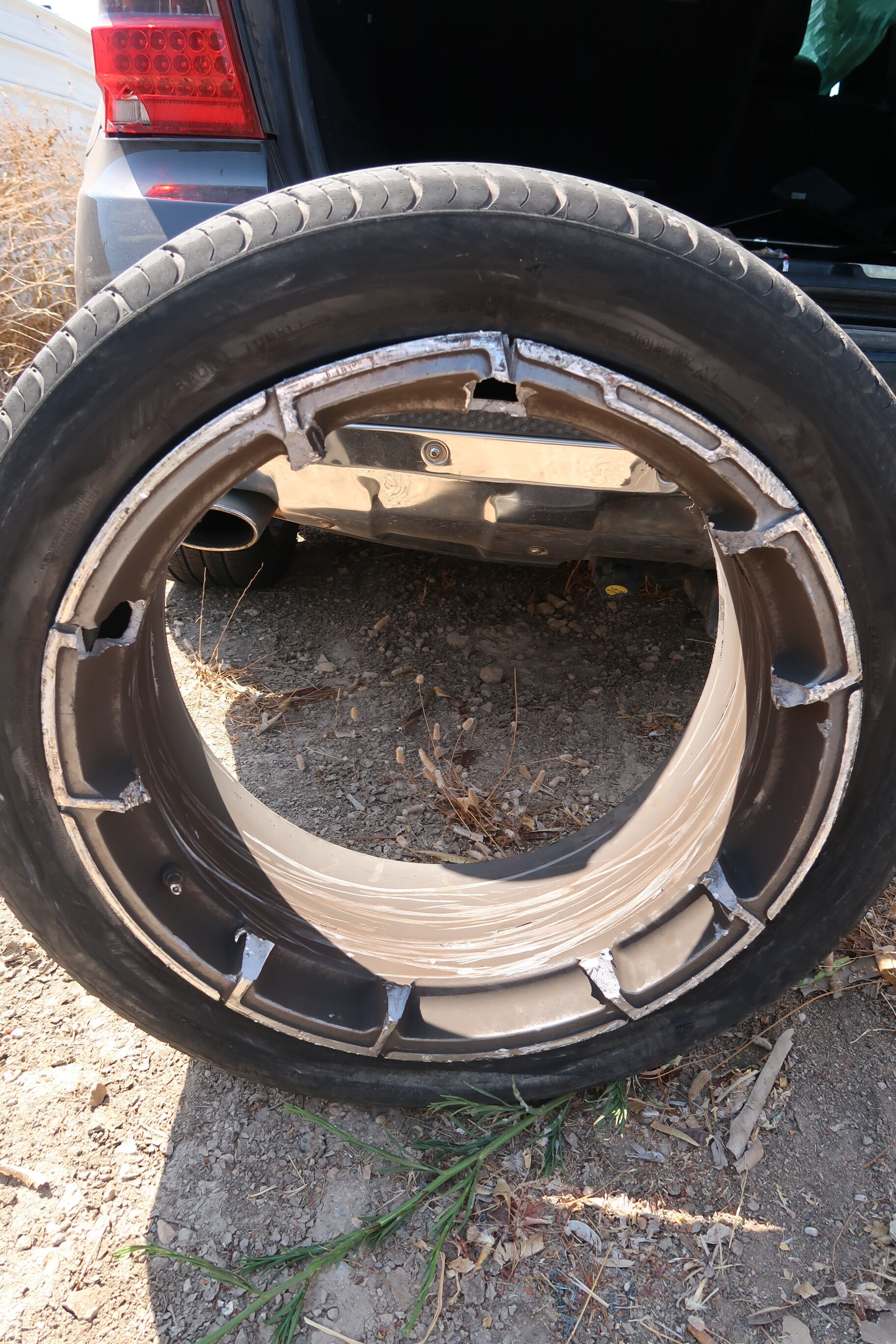

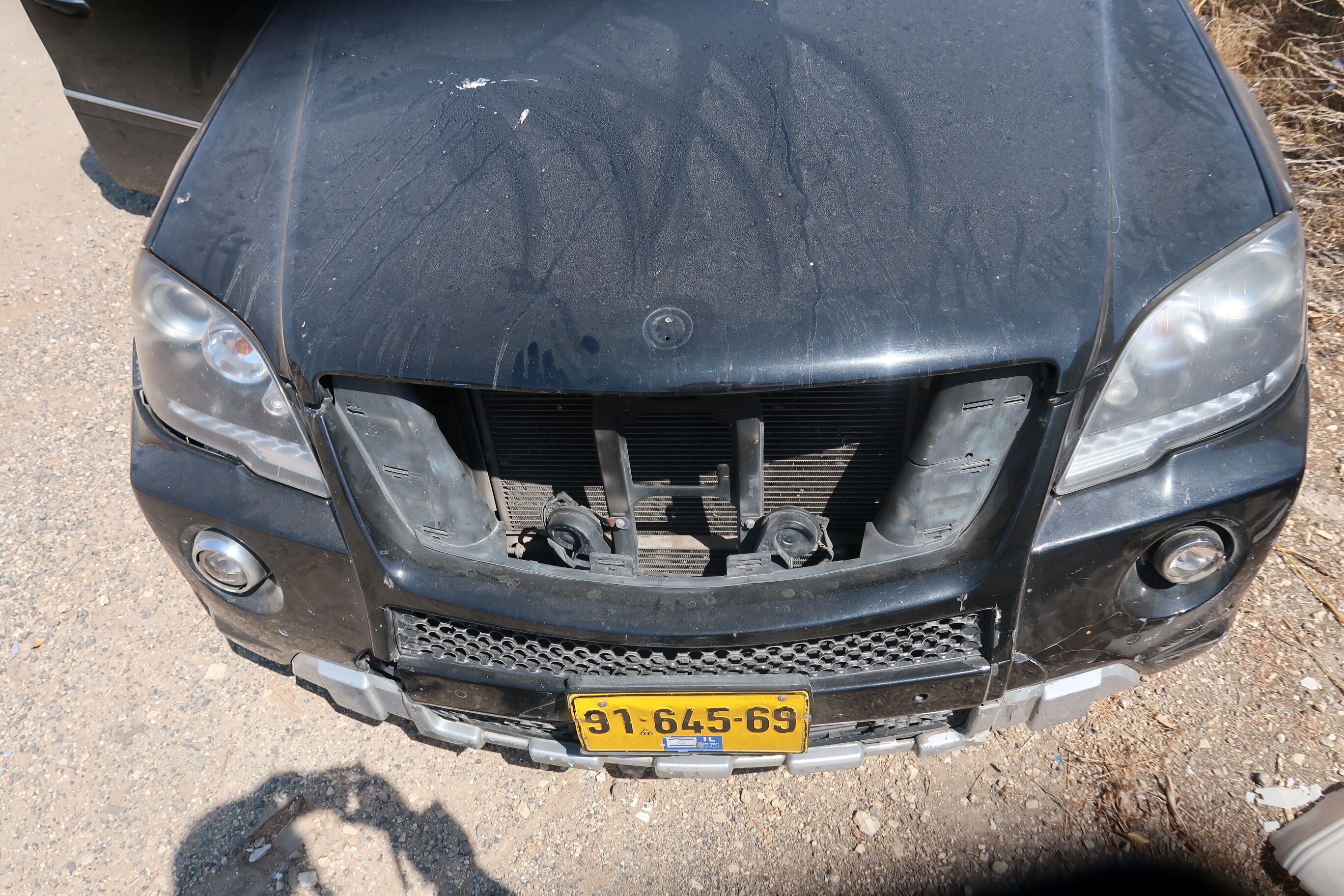

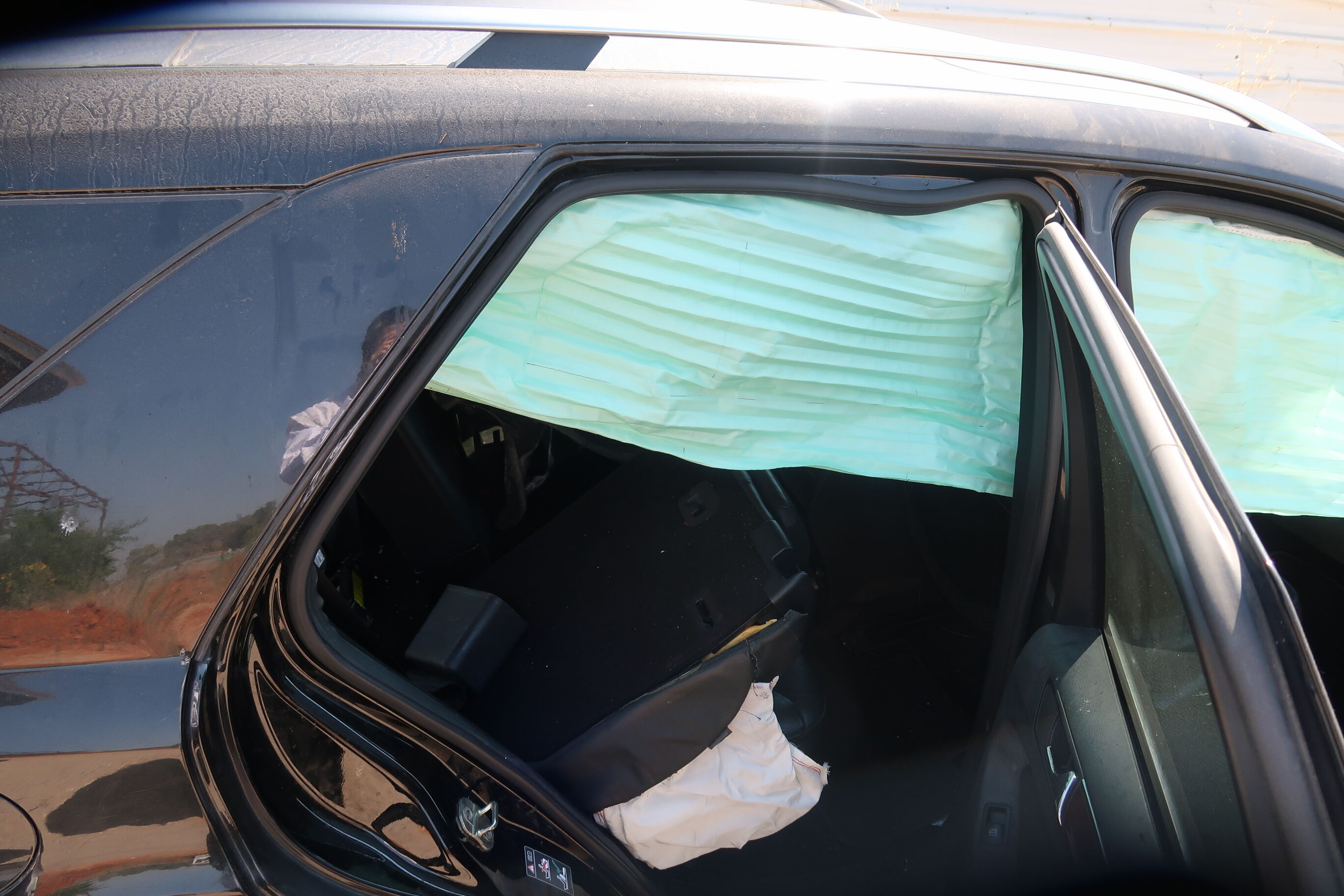

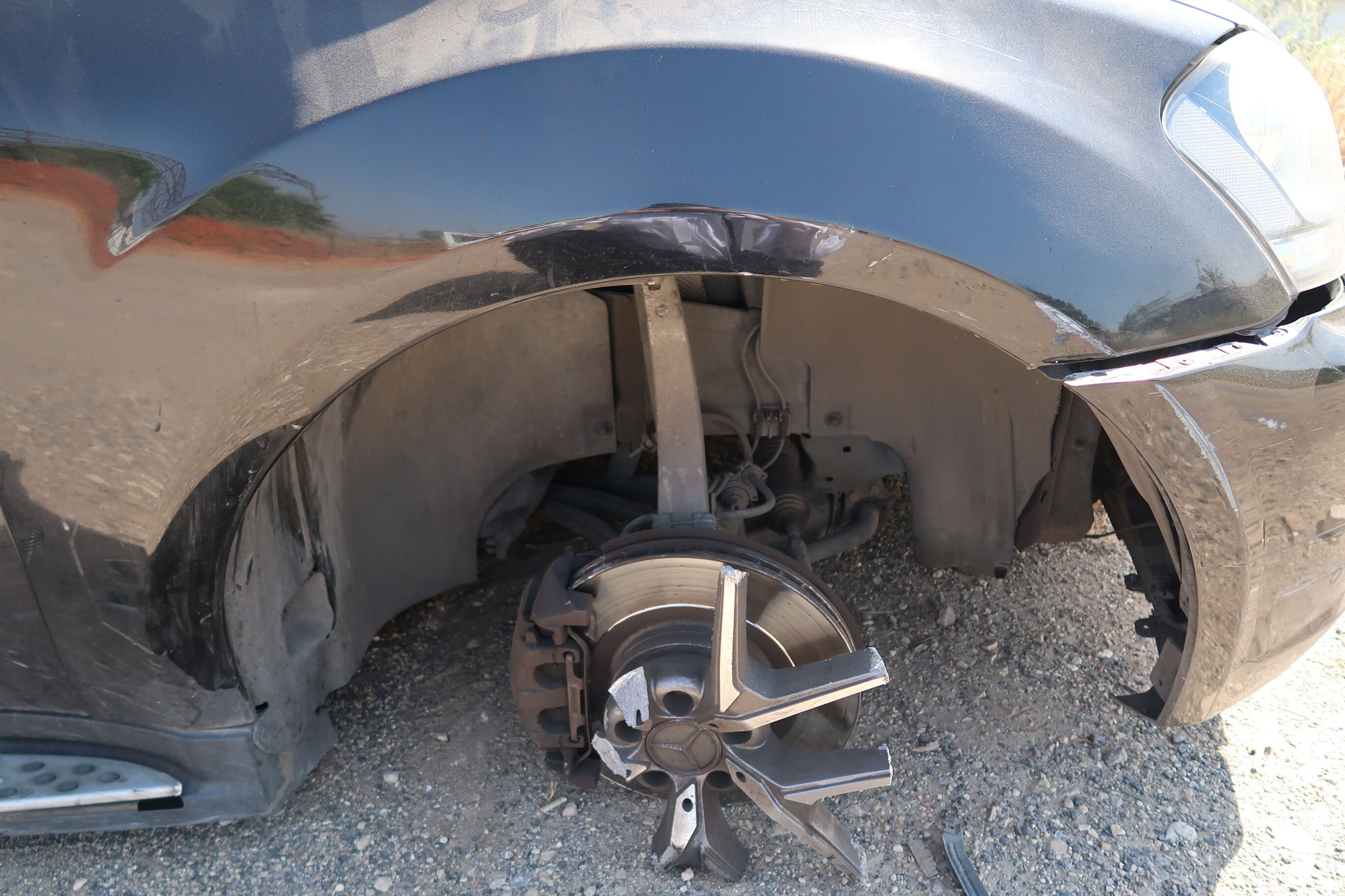

IMG_0918.thumb.JPG.7e9c1aba04adbc1c5d311829de9b0946.JPGIMG_0942.thumb.JPG.ca1a6f895f28e817f9b0a43c10c66c5c.JPGIMG_0941.thumb.JPG.8d9ae2857ad24d90109f17e834e1da9f.JPGIMG_0940.thumb.JPG.db443a39ac84ad70dcc8ac2538ae8116.JPGIMG_0939.thumb.JPG.5c33471b1421adc22aace97e347cd68d.JPGIMG_0938.thumb.JPG.64c3289e246a9005b3b974092a197943.JPGIMG_0937.thumb.JPG.fc6909014435dea57870ad6606349aa7.JPGIMG_0936.thumb.JPG.0e03e7da42a8306466df6b8276193093.JPGIMG_0935.thumb.JPG.1b0b9cafc7623c73185ab7a131f50963.JPGIMG_0934.thumb.JPG.d8d4432823c20f28c3882d857865c445.JPGIMG_0931.thumb.JPG.5a6b7f8894055aab053b053681520a97.JPGIMG_0930.thumb.JPG.e47cc9b90344e461c0f9521941eccac5.JPGIMG_0929.thumb.JPG.c9834808938fd472191b7652a38c946d.JPGIMG_0927.thumb.JPG.6a47bd8bdfc7123fed37fd56784f62f2.JPGIMG_0922.thumb.JPG.a4628eff09c1421e417ba689178caef5.JPGIMG_0921.thumb.JPG.e5978087e6bea40894d4535550a55744.JPGIMG_0920.thumb.JPG.368baf05bb25e06c9bc8b82184ef5de7.JPGIMG_0919.thumb.JPG.00abb3cbf1df1874a7a4d34ece644d65.JPG
IMG_0944.thumb.JPG.3fdc5c7f88ab0e36b34943366a1b7488.JPGIMG_0943.thumb.JPG.7add9b14b5a3195ef3e46be0b0614b89.JPG

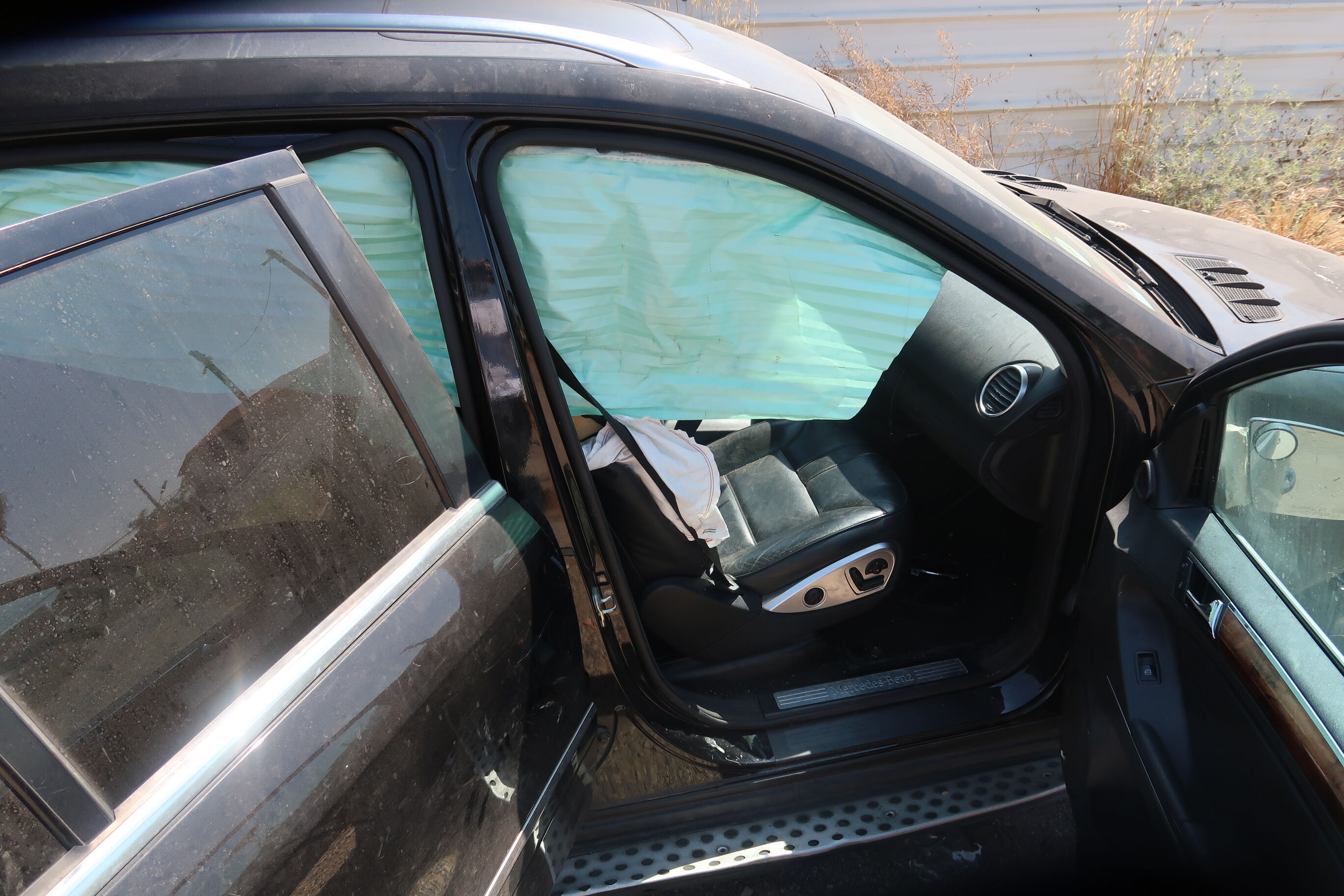

כידוע לי, צריך להחליף את הכריות עצמן, את הרכיב שממנו הכרית יצאה (דשבורד\מושב\חיפוי דלת\ריפוד גג), מותחנים של החגורות כי הנפץ הפנימי אמור לנעול אותן ברגע שהכריות נפתחות,
לדעתי גם המחשב של כריות האוויר הוא חד פעמי וצריך להחליף אותו (אולי אפשר לצרוב אותו או להתחבר אליו ולאפס? לדעתי לא).
כל זה בנוסף לנזק לרכב עצמו כמו שמשה קדמית שנסדקת בעקבות פתיחת כרית נוסע, חלקי פח, פנסים, מתלים, רדיאטורים, פלסטיקה.
מתאר לעצמי שהחלפה מלאה של הכל תעלה על מחיר קניית רכב דומה שלא עבר תאונה כזו. יכול להיות שהעבודה אפשרית לביצוע, אם אתה אוהב את הרכב ומוכן לעבוד על זה, אולי עדיף לקנות אחת נוספת לחלקים,
או להשתמש בחלקים של הנוכחית כדי לתחזק את הרכב הבא שתקנה.

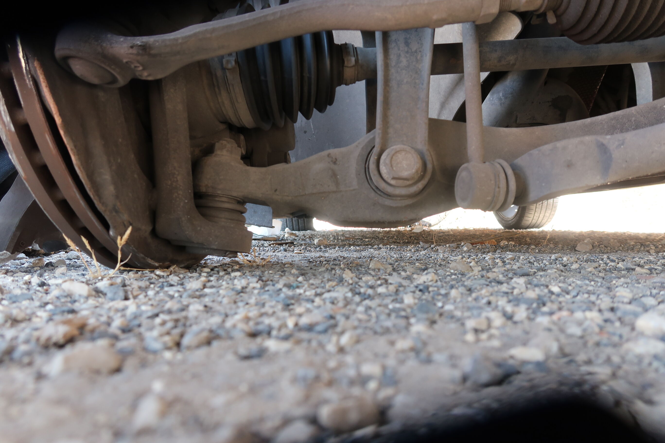

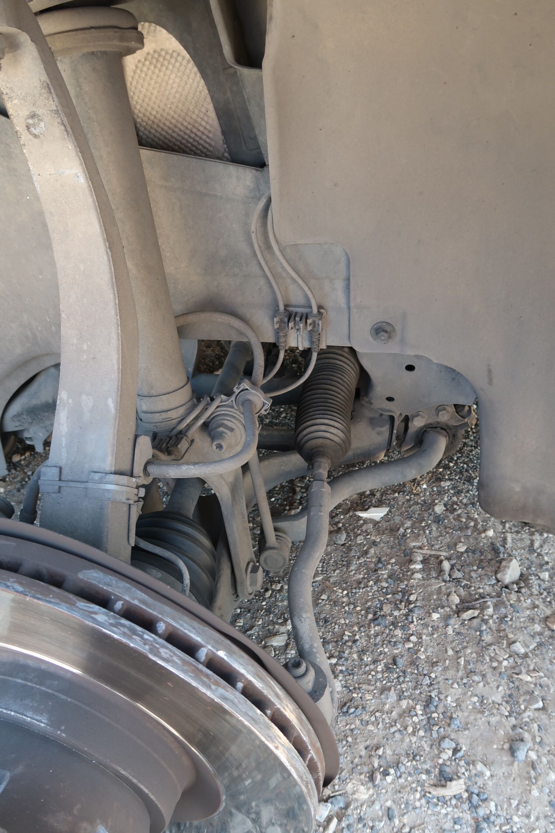

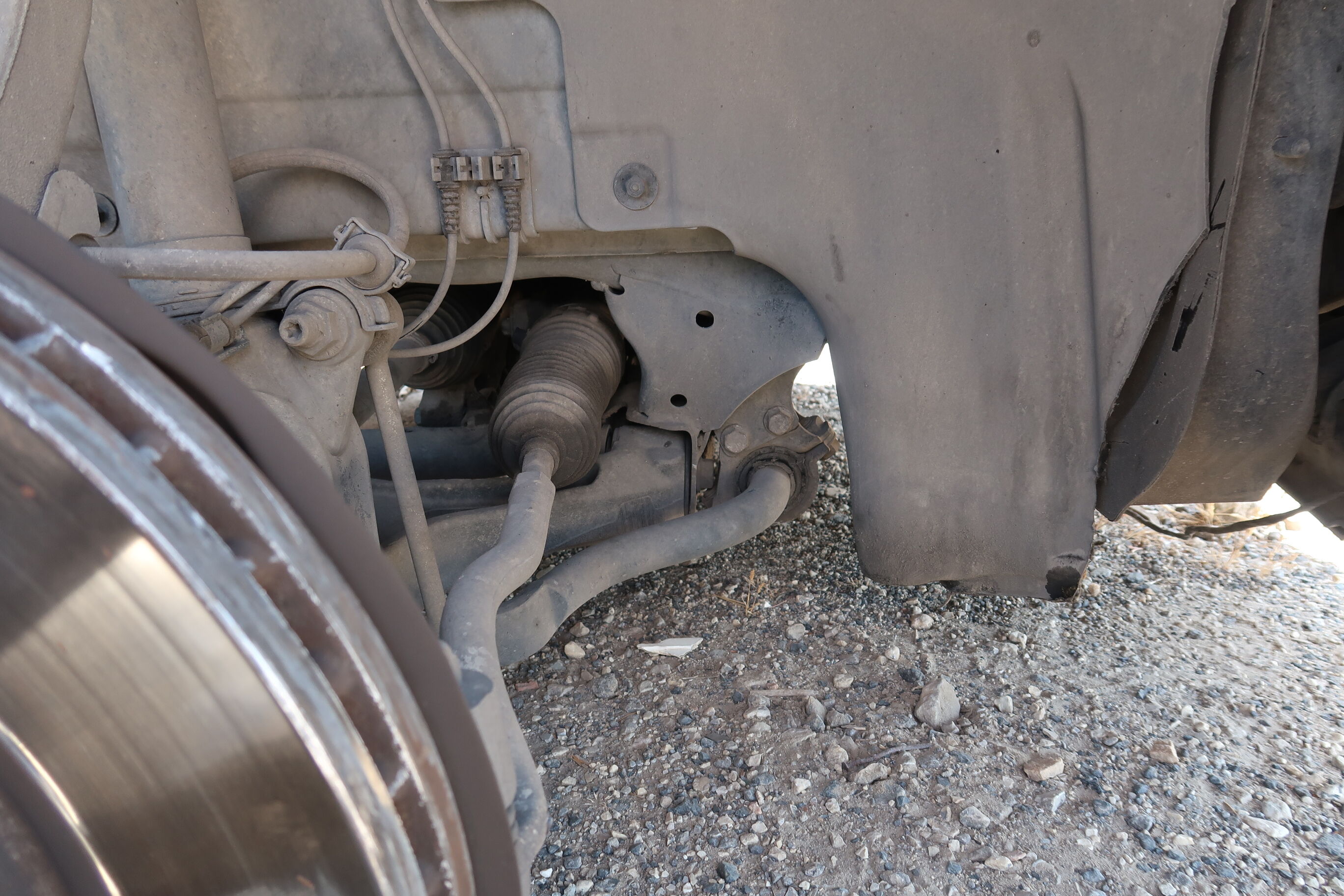

סביר להניח שזה לא יגמר בכריות אויר וגלגלים בלבד.
אחרי נזק כזה לגלגלים, סביר להניח  שיש גם נזק למתלים. (שבר, כיפוף, עיקום)
לצד החיובי, לפחות נראה שהבודי נשאר שלם.

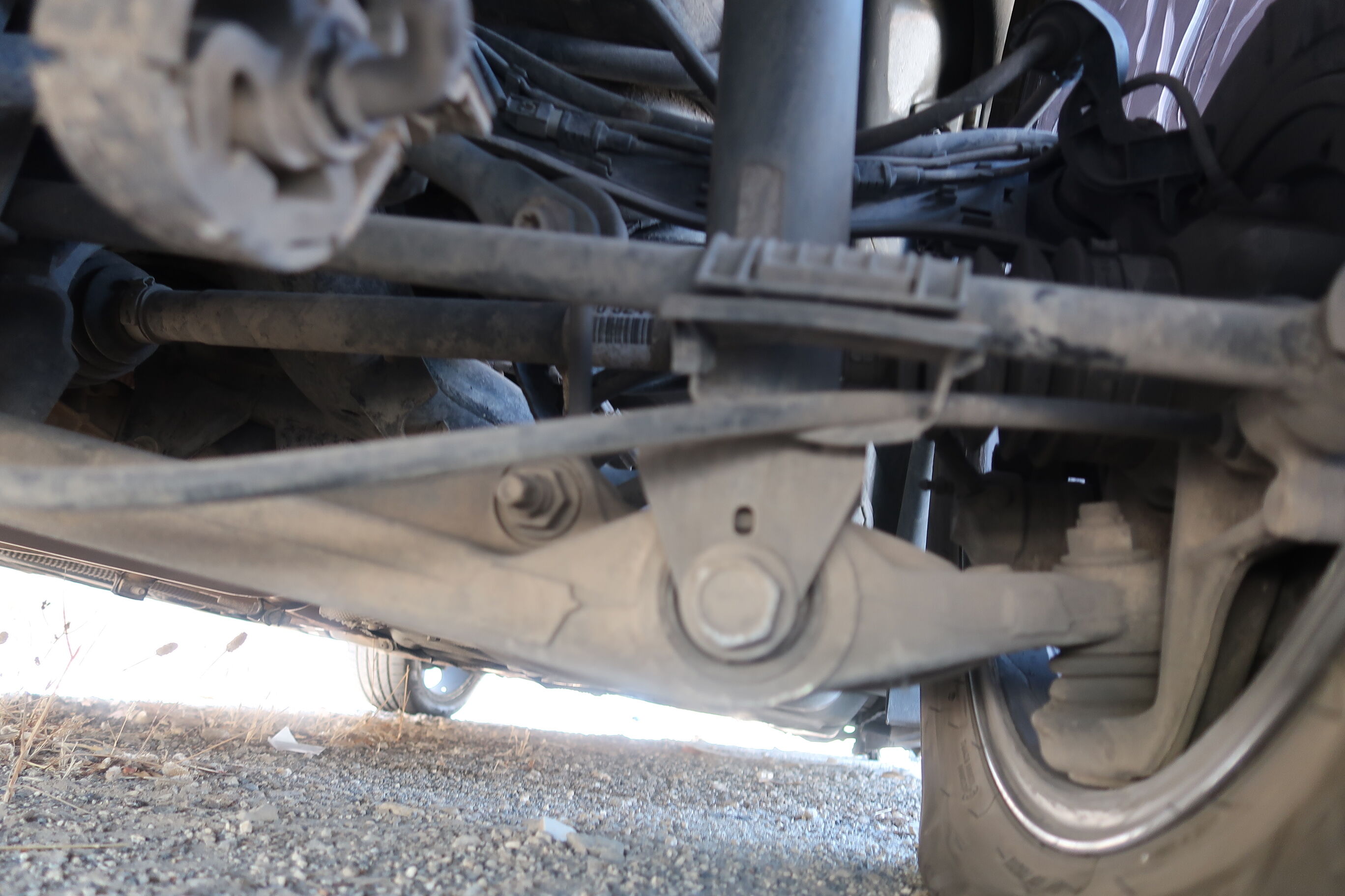

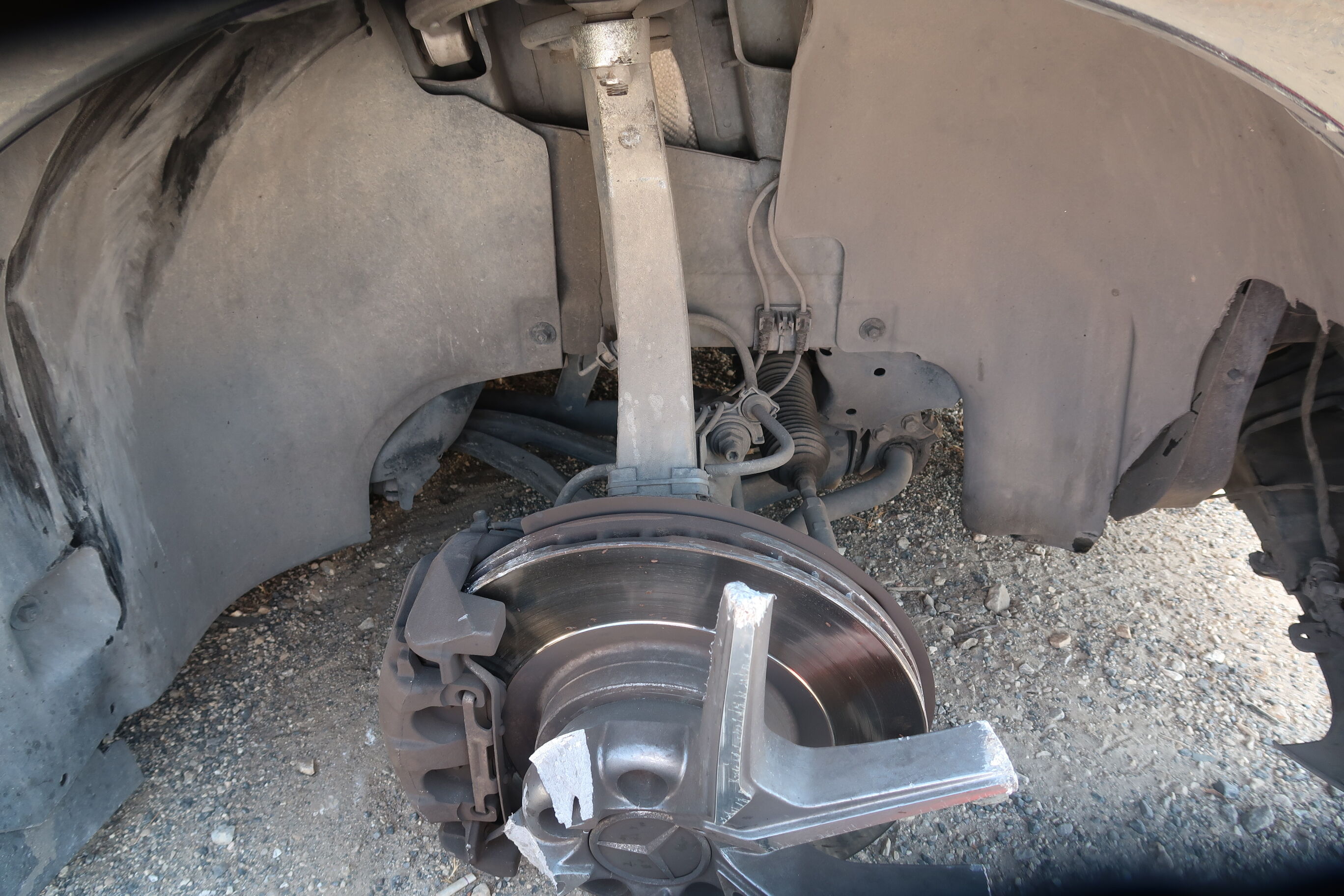

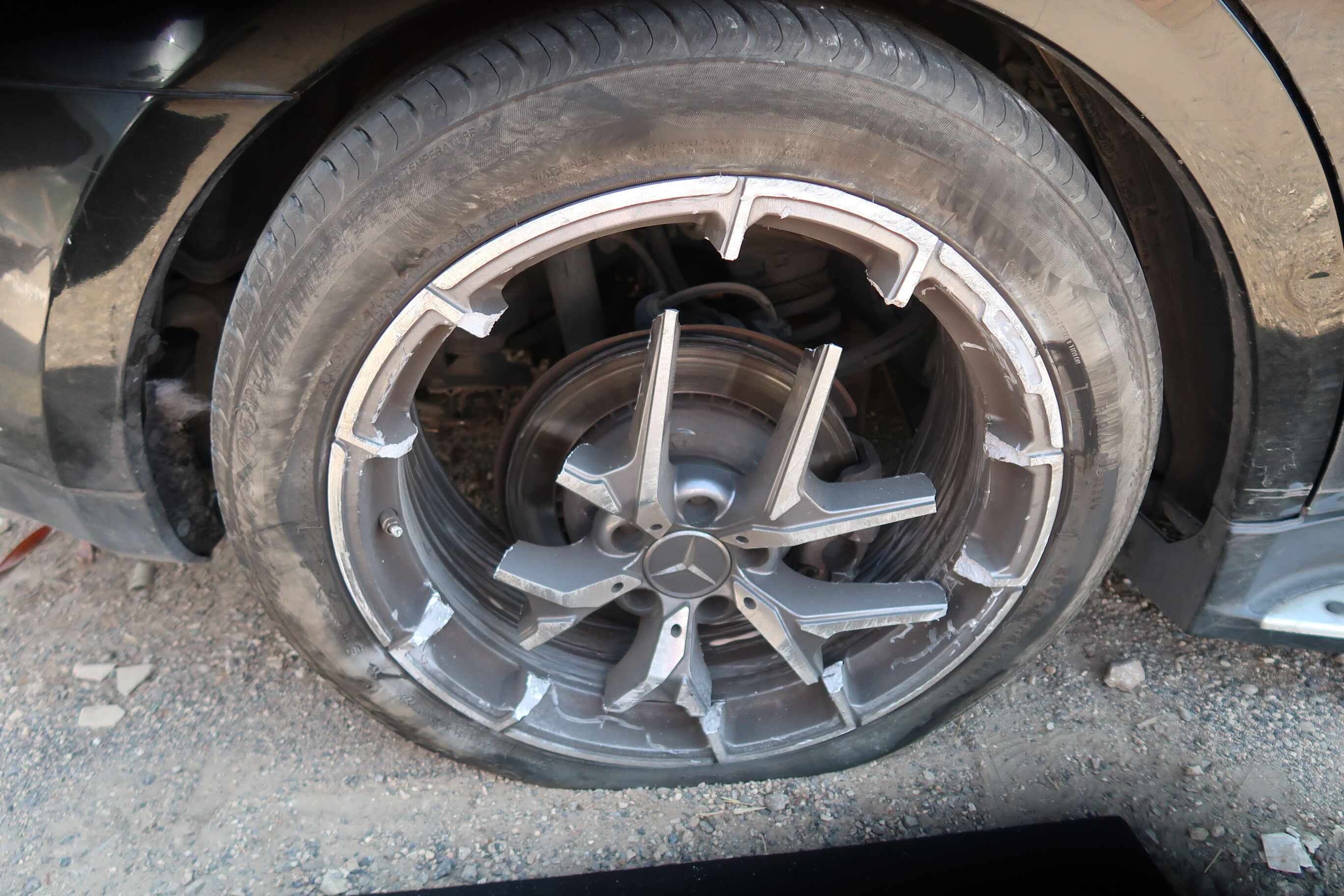

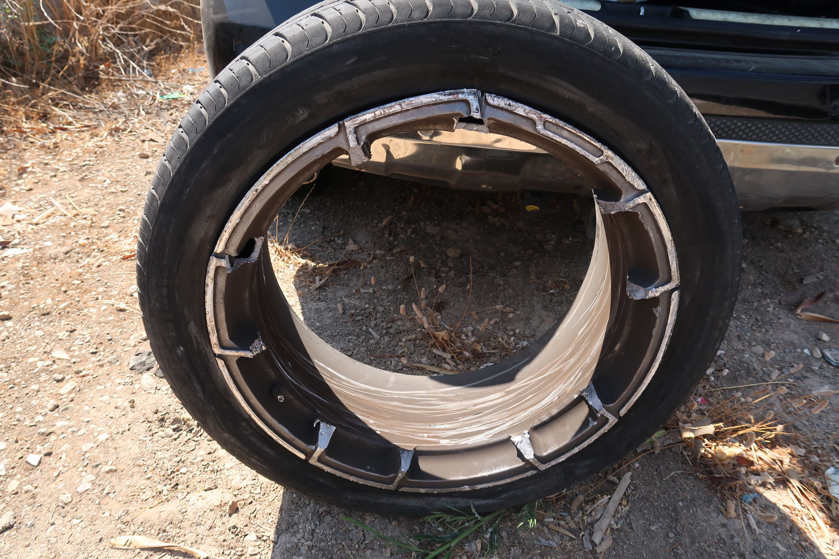

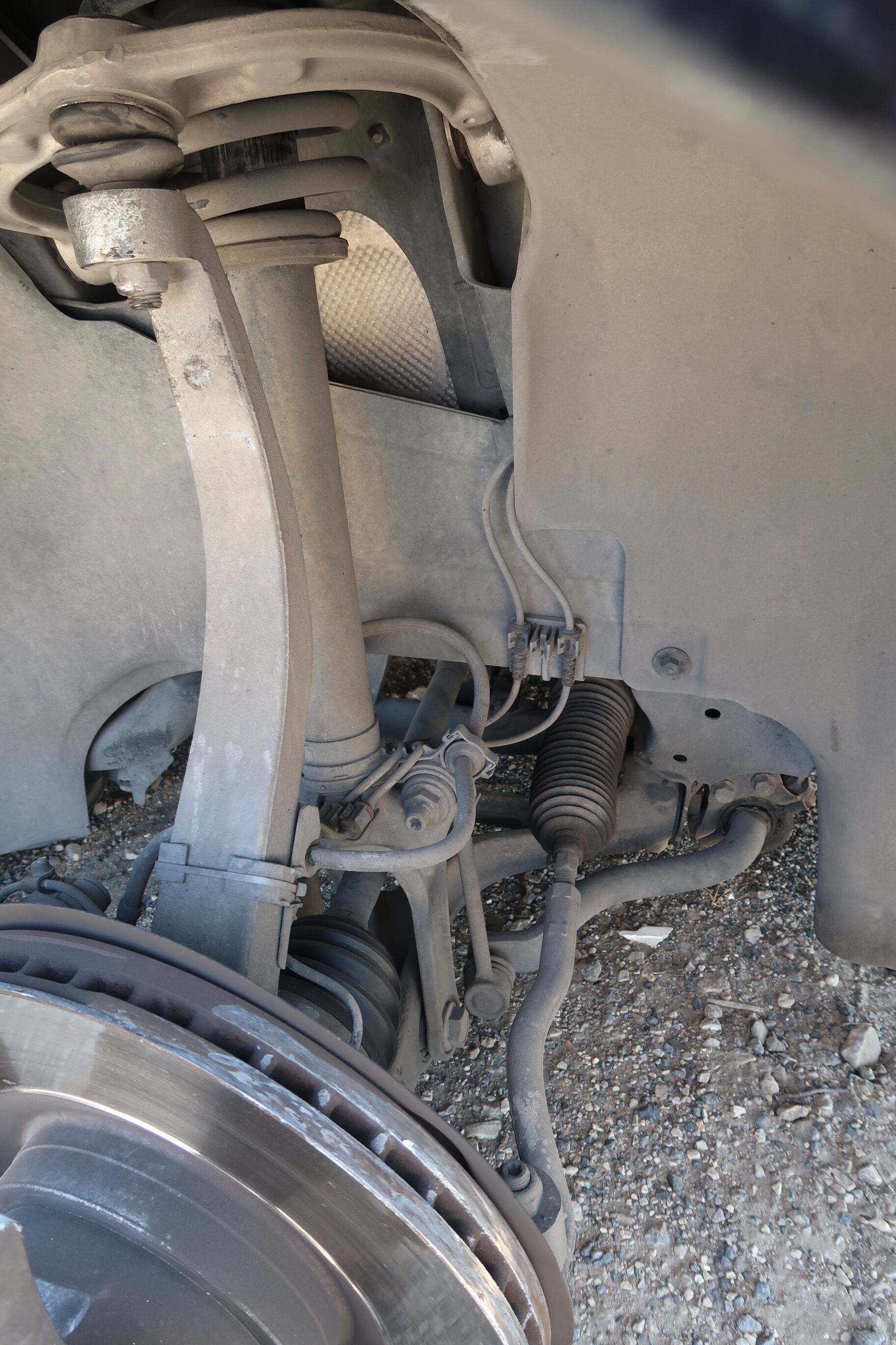

עכשיו כשאני רואה את התמונות, אכתוב בזהירות שזה נראה בר תיקון, כמו שהבחור מעלי כתב, הבודי שלם, יכול להיות שתצטרך להחליף מתלים (בולמי זעזועים\משולשים\זרועות שונות),
רביעיית ג'אנטים, צמיגים טובים. החלק הבעייתי בעיניי הוא נושא הכריות שמצריך החלפת המושבים עצמם.
אני חושב שהעבודה אפשרית, רק צריך להבין במה זה כרוך ולקנות את החלקים עצמם. אם תעבוד לבד תחסוך הרבה כסף, השאלה אם זה בשבילך.
פעם ראשונה שאני רואה כרית צד גם במושב האחורי. נראה רכב בטוח מאוד.

כריות אוויר חדשות כולל מיסוי גם מחו"ל יעלה הון. ועל זה צריך הרכבה, גם לא יהיה זול. אתה יכול לנסות לקנות מפירוק עם עם כל החלק שהיא יושבת בתוכו בהתאם למיקום. רק שיש סיכון מסוים שהיא לא תיפתח ברגע האמת. אם כי שלך גם ישן ועובדה שנפתחה, ויש עוד הרבה רכבים ישנים על הכביש שלא בדקו את כרית האוויר. לשיקולך.
מבחינת מחיקת ההודעה במחשב זה נעשה במכוניות שאני מכיר דרך ציוד שיכול לכתוב למחשב ולא רק לקרוא כמו של היצרן, או ציוד איכותי. אולי במרצדס זה אחרת, צריך לבדוק.
אישית במקומך לפני שהייתי שם שקל הייתי מביא מומחה שיבדוק במקום בו הרכב נמצא את מצב השלדה והמכללים, או שהייתי שם צמיגים וג'נטים ברזל זולים מפירוק רק כדי להגיע למוסך שמתמחה בנזקי תאונות ושלדה שיבדוק מה המצב שם, כי להביא ג'נט לכזה מצב השלדה צריכה לקבל מכה רצינית. שם נמצא הסיפור הרציני מלבד כריות האוויר. אם יש עיוות יקחו לא מעט כסף ליישור מקצועי. מתפלא שברכב כזה לא קרס ההגה או חלקים אחרים בכדי לספוג את אנרגיית המכה כפי שיצרנים מתכננים כבר די הרבה שנים. עלות התיקון של כל זה כולל כריות האוויר ונזקים נוספים יכול להגיע למחיר הרכב.
תתחיל בלשלול בעיית שלדה או עיקום בפרונט ומערכת המתלים. אם יש בעיה שם השיפוץ הופך ללא כדאי.
