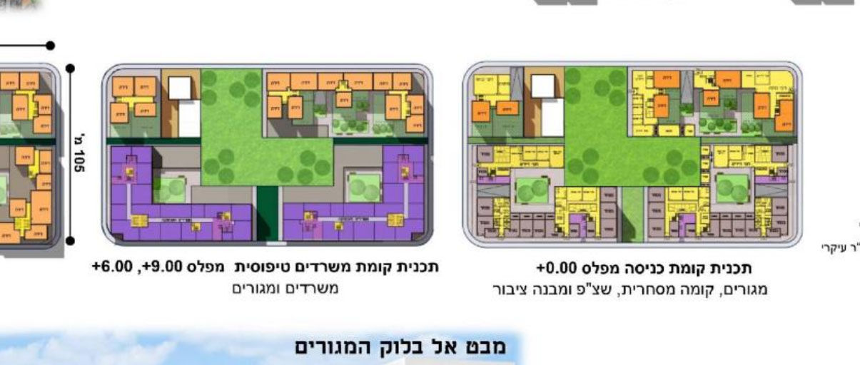

בתכנית הספציפית הזאת, רוב התעסוקה והמסחר משולבים במגורים, ולא מתוכנן בה מרכז מסחרי נפרד כמו קניון. על הרחוב הראשי (לאורך המוביל הארצי) יש מגרשים שמשלבים מגורים עם מסחר ותעסוקה. אין שם מגרשים קטנים שמאפשרים בניה של קומה אחת ו100 מ"ר למשרד בודד.
יש בצפון התכנית מגרשי תעסוקה, אבל שם אפשר לבנות בניינים של 7 קומות.
ברגע שיזם יתחיל לפתח את אחד המגרשים שיש בהם משרדים, אתה צריך לקנות ממנו משרד.
אתה יכול לבדוק באתר ההנדסה של כפר סבא איזה יזמים הגישו בקשות לגושים וחלקות האלה ולנסות ליצור קשר.
התכנית פה לא מאפשרת בניה עצמאית כמו שאתה רוצה.
תכנית הבינוי (המצויינת, אגב. שאפו למשרד המתכנן) היא של עירוב שימושים, בצורה הכי חדשנית ונכונה שיש.
כלומר, המסחר והמשרדים ממוקמים בקומות הראשונות של בנייני המגורים בבנייה רוויה:
(צילום מתוך פרוגרמה לשטחי ציבור, בתוך "מסמכי התכנית" בקישור שהעלית).
ככל שיש איזה שהוא יזם שכבר הגיש שם תכניות לאישור, אפשר לפנות אליו.

לפני 4 שעות, SlowRide כתב:
לפני 4 שעות, natco כתב:
מבדיקה מהירה שעשיתי, המתחם שם עוד רחוק מס' שנים מעלייה לקרקע, שכן איני מוצא תיעוד להתחלת ביצוע תשתיות תומכות.
רוב הועדות אינן מאפשרות ליזמים התחלת ביצוע לפני שלב מצעים (כלומר כל התשתיות כבר מוכנות וקבורות מתחת לדרכים).
זה יהיה אחלה מתחם, במיקום מצויין, אבל נראה לי שעוד חזון למועד...
