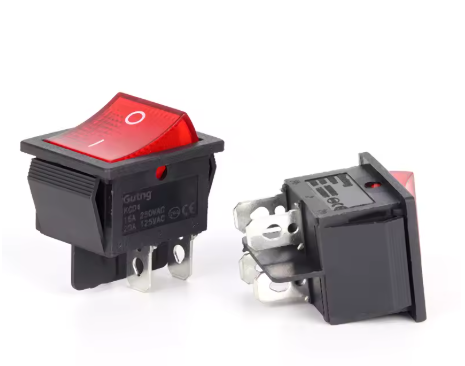

התעסקות עם דוד חימום חשמלי מסוכנת, ומותרת לבעלי רישיון בלבד!
לידיעה, מפסק הדוד שבדירה (וכן לעיתים מפסק נוסף שמותקן צמוד לדוד) הוא מסוג "דו קוטבי" שמנתק גם את הפאזה וגם את האפס. אנשים לעיתים מבצעים בדיקה "עם טסטר" ומכריזים ש"מגיע חשמל" לדוד.
בדיקה נכונה מוודאת את חיבור הפאזה וכן את חיבור האפס לדוד.

לפני שנים, ההורים שלי הזמינו טכנאי דודים כי הדוד הפסיק לחמם, בחורף. מדובר היה בכרומגן בן שנתיים.
הטכנאי בדק עם טסטר על גוף החימום, ראה פאזה, פסק ש"הלך הפלאנג' " והחליף אותו בחדש, וכמובן גבה סכום מופקע. לאחר מכן הוא שיקר ש"בעוד שעתיים יהיו מיים" (אפילו שידע שלא) ונמלט מהמקום.
מכיוון שגם אחרי שעתיים לא היו מיים חמים, נקראתי אני. אני הייתי מצוייד ברב מודד ולא בטסטר, וזיהיתי שהמפסק הדו קוטבי הצמוד לדוד היה שרוף (בחיבור האפס). חצי שעה אח"כ היו מיים חמים.

לא. למרות שזה אותו סוג מפסק.
מדובר בדוד שמותקן בתוך גג רעפים. צמוד לדוד יש מפסק *נוסף* - והוא היה שרוף בחיבור האפס שלו. צריך לציין שהנורה שבתוכו דלקה.
