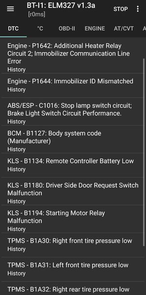

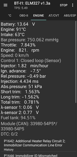

בדקתי כבר כמה פרמטרים עם סורק, אמשיך עם הבדיקות.
