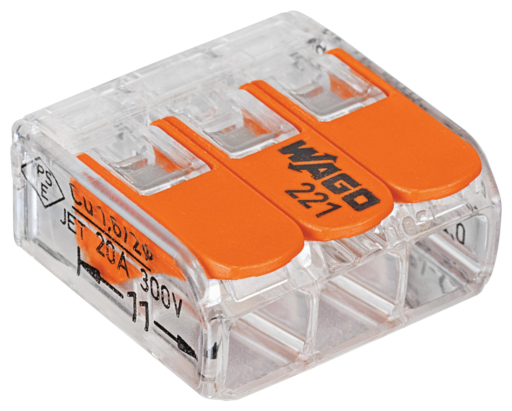

  16. קודם כל על פי חוק החשמל מתח נמוך = עד 1000 וולט. שנית, מניסיון של שנים בשימוש במחברי wago בהיקפים גדולים לתשתיות חשמל (= שימוש באלפי מחברים כאלו לפחות) היו לי בדיוק 0 כשלים איתם. תקלות ומהירות העבודה ביחד עם האמינות מנצחות כל מחבר אחר הקיים בשוק בישראל.
  17. אני משתמש במחברי WAGO מקוריים מסדרה 221 החדשה יותר מאלו שפות"ש העלה בתמונה. למרבה הצער הנציג הישראלי המעצבן של WAGO לא נותן מענה לשוק תשתיות החשמל אלא רק לתעשיית האלקטרוניקה עם סדרות מוצרים אחרות. אני נוהג לרכוש אותם באירופה ולעשות ייבוא (במזוודה לכמויות קטנות, באמצעות שילוח בינ"ל לכמויות יותר גדולות). באמזון גרמניה תוכל למשל למצוא 50 יחידות ב-17.23 אירו ועוד 11 אירו משלוח. - יוצא כ-56 אירו-סנט ליחידה, כ-2.25 ש"ח ליח'. בקניית כמויות של אלפים המחיר יורד לסביב 1 ש"ח ליח', בקניה מסיטונאי חשמל באירופה.
