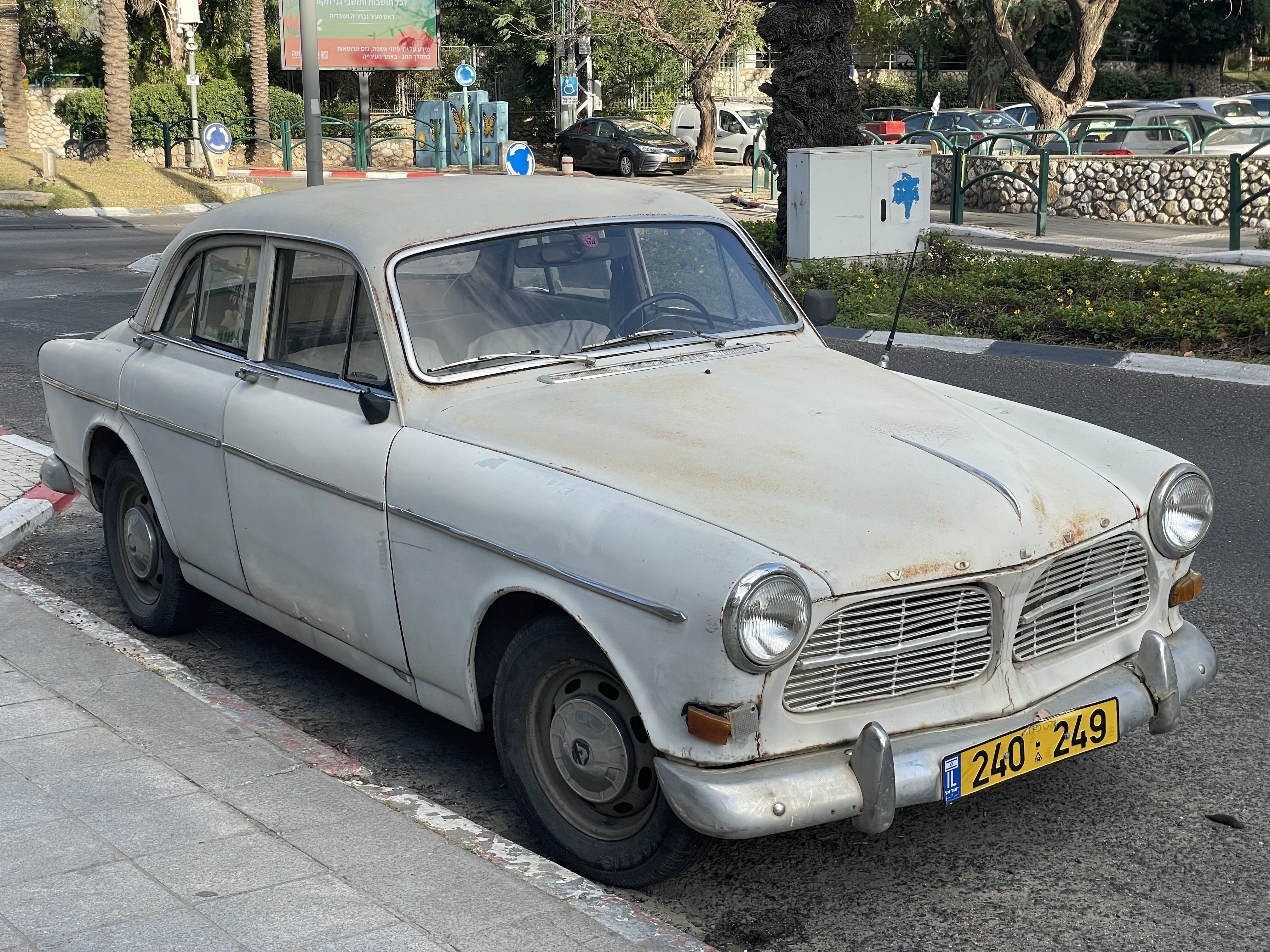

  18. וולוו אמזון בגני תקווה. למרבה הפלא, לא עם לוחיות אספנות. יש עליה שלט ״למכירה״ דהוי למדי בצד הנהג.
