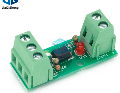

אח"כ חשבתי על מצמד אופטי, סטייל זה
אבל הכניסה שלו היא DC ואני בספק אם זה יעבוד

יש כזה שממיר מac נמוך לdc בצורה נורמלית:
https://www.aliexpress.com/item/1005005569745364.html
ואם לא בא לך כזה אבל יש לך מודול באק גנרי של dc לdc (נפוצים להחריד ולא עולים כלום) אז תחבר אותו למקור דרך דיודה שתיישר את העסק ותגמור את הסיפור (למודולים האלה יש קבל גדול יחסית בכניסה ואני לא חושב שצריך חוץ מזה כלום).

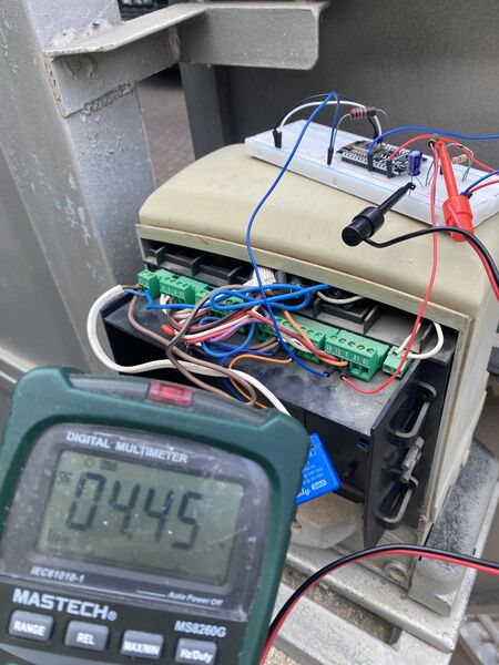

בגלל שאני תמיד אוהב לסגור נושאים
אז ככה... הלוח המחורר הגיע מדוד אלי, את שאר הרכבים היו לי. הלחמתי את מה שהלחמתי על הלוח (בלי הגנת זנר לכניסות)
חיברתי לשער וזאת התוצאה
