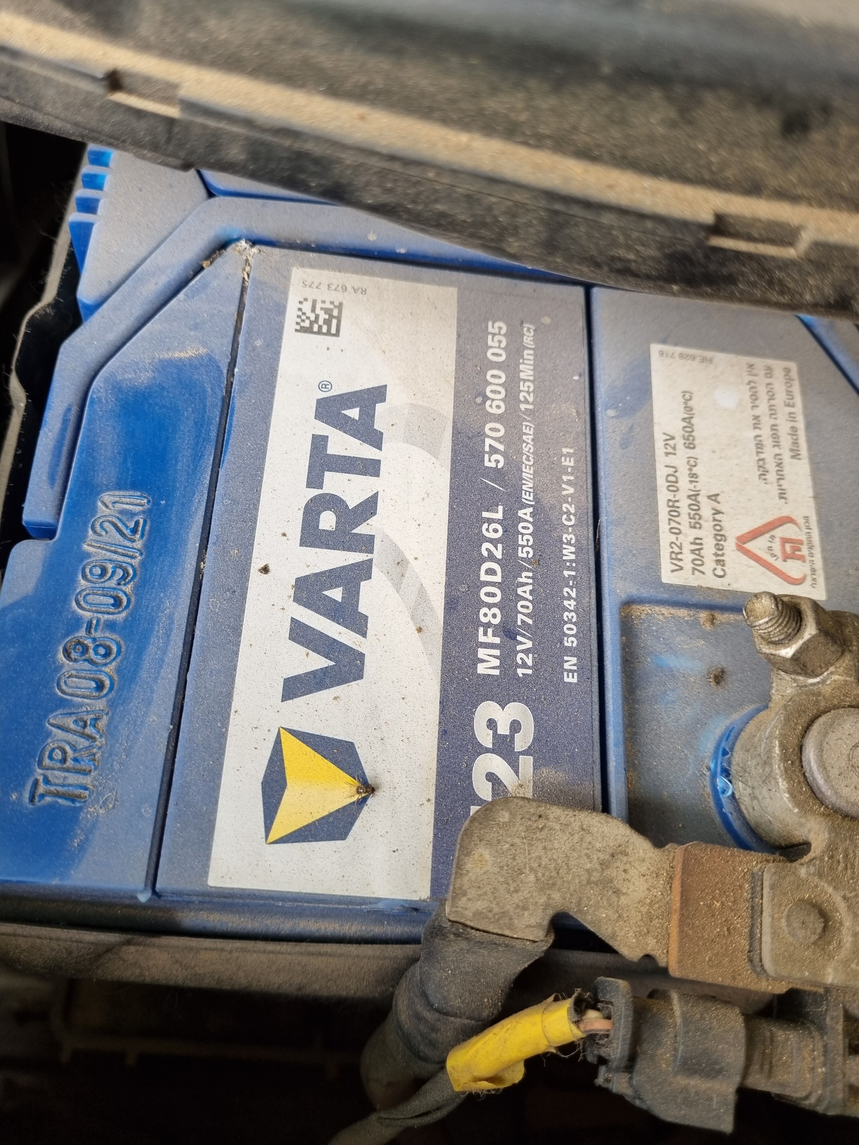

בתאריך 15.10.2022 בשעה 23:27, קורן בן אשר כתב:
עד כמה שזה נשמע מוזר, סביר שלטמפרטורה השונה יש יד בעניין. המצבר היה "עם האף מילימטר מעל המים", טיפה ירידה של הטמפרטורה והופ... מצבר לא יכול כבר להניע. אני קורא לתקופה הזו בשנה "עונת המצברים המתים". עם ירידת הטמפרטורות כל המצברים שסחבו בקושי עד עכשיו, פשוט מתפגרים.
קצת ישן, אבל רלוונטי אליי, מת לי מצבר של varta שנקנה באפריל 20 בלי סימנים מקדימים, אבל הוא מת בצורה כזו שאפילו אי אפשר היה לפתוח את הרכב עם השלט, שום נורה לא דלקה, הנעתי את הרכב לפני 3 ימים...ניסיתי לחבר jump starter ואז כן נדלקו הנורות ברכב, הרדיו וכו' אבל בהנעה יש רק תקתוקים וזהו...האם "מוות" כזה של מצבר שהחשמל לא עובד בכלל ברכב ואפילו jump starter לא עוזר להניע הגיוני? (אולי הjump starter בעצמו כבר ישן? למרות שהוא מראה שהוא טעון לגמריי)
