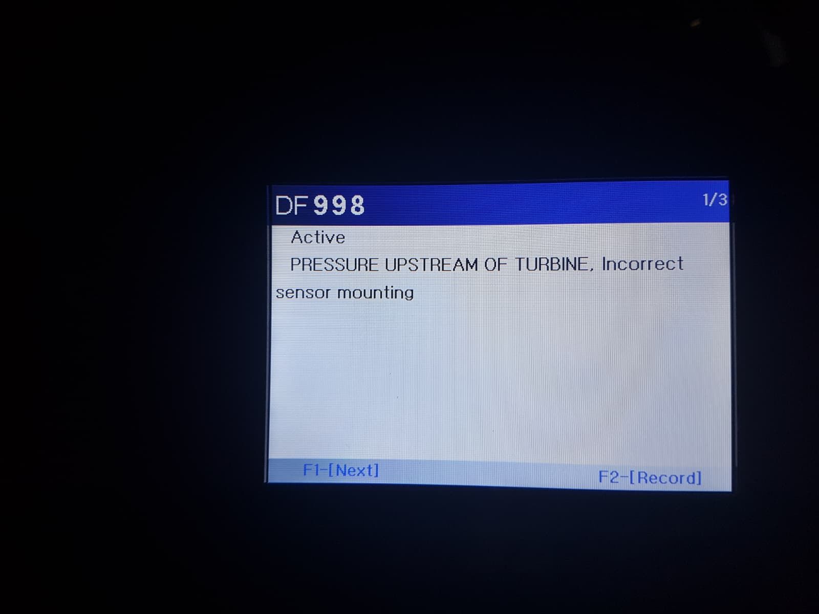

  4. יש משהו, יש גם ריח של אדי סולר~פליטה שאני מריח כשאני רוכן על המנוע בהרצת מנוע לאחר מחיקה עד הקו האדום בעמידה לא קורה כלום הכל תקין, בנסיעה רגועה גם הכל תקין ,כשלוחץ קצת גז ומאמץ את המנוע בנסיעה הנורה הצהובה וצק אנג'יין נדלקות ועל התצוגה מופיע צ'ק אינג'קשיין לפעמים צ'ק אנטיפולושיין גם (לא תמיד) והקרוז קונטרול שהיה מופעל ומתפקד נעלם ככה כמה פעמים ניסיתי
  5. תודהGauss אצלי זה 837, ניסיתי ככה לגשש לא ממש ראיתי,מתלבט אם זה הפרויקט הבא או פשוט לגשת לאורן שיסגור פינה
  6. שלום חברים, התקלה הופיע לאחרונה שבתצוגה מופיעים חיוויי תקלה,צ'ק קרוז קונטרול,אינג'קשיין סיסטם ואנטיפולושיין הרכב נוסע רגיל הסרק יציב,כאשר אני מוחק הכל חוזר לחיווי תקין גם בהרצת מנוע בפארקינג,ובנסיעה רגועה ,רק בלחיצה חזקה על הגז והעמסת המנוע בנסיעה הנורה נדלקת שוב ללא שינוי בהתנהגות הרכב. רעיונות?
