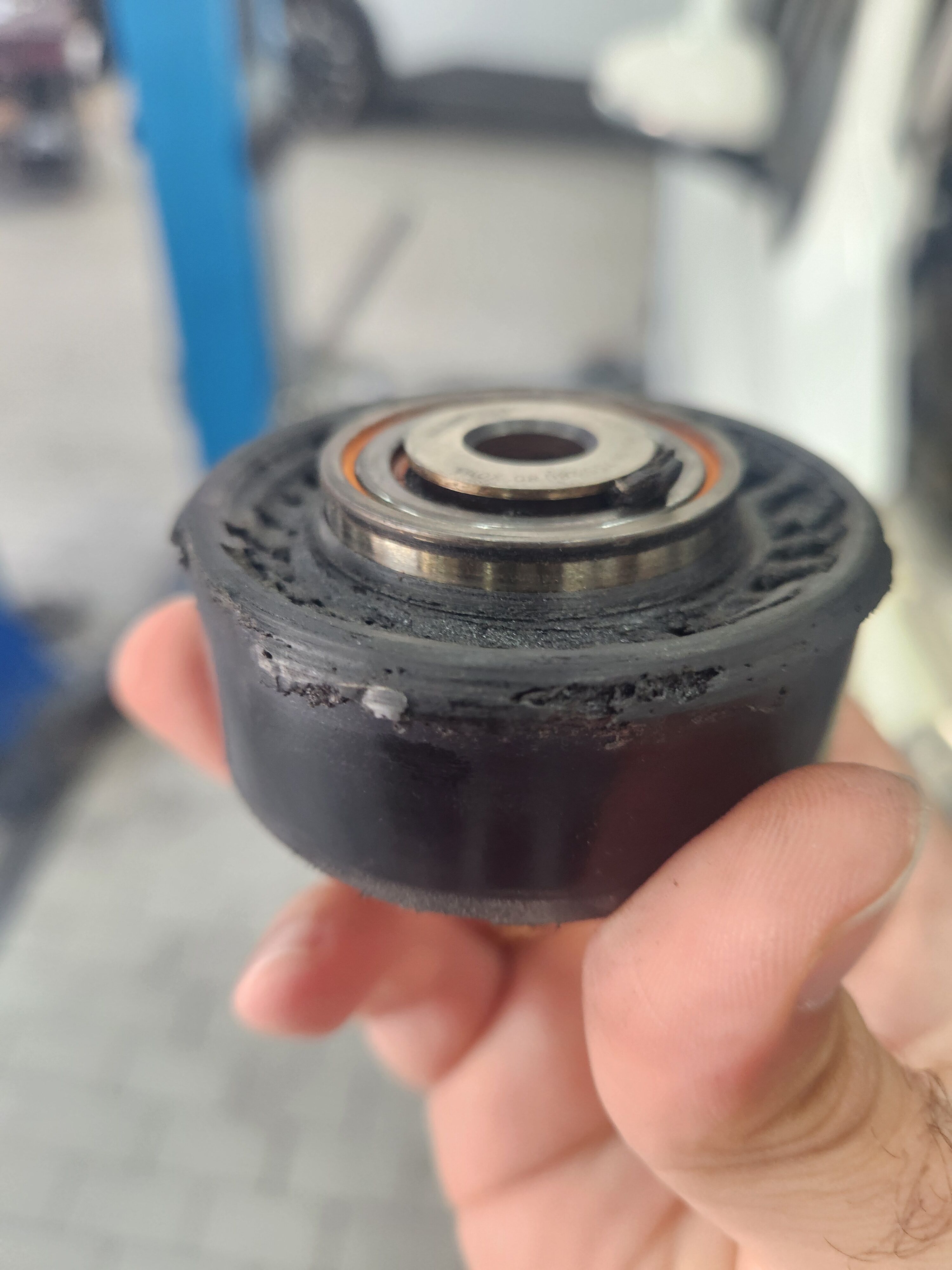

הי חברים, היום הלכתי למוסך שהרכב נמצא שם כרגע ודברתי עם מנהל המוסך. הוא הסביר לי שהגלגלת של הטיימינג התעוותה (אולי מחום) והשתחררה - כתוצאה מכך הרצועה התעוותה ויצאה מהמקום - מצורפים תמונות של הגלגלת ושל הרצועה. בנוסף ראו שנדנד אחד נשבר אך כל הנדנדים ידרשו החלפה. הוא גם ציין שהשסתומים נפגעו. המצב כרגע הוא שגם הוא, וגם לובינסקי, לא מעוניינים לקחת אחריות על המקרה - הם אומרים שאם אני חושב שהמוסך שהרכיב הטיימינג אשם - כדאי לי לגרור את הרכב למוסך הזה ולנסות "להסתדר" איתו. בכל אופן לפני שהיו לי את הממצאים האלה - דברתי עם המוסך שביצע את הטיימינג - הם פשוט התנערו, אמרו שאין מצב שהם עשו שום טעות, ונפנפו לי בתנאי האחריות שלהם (נשמע שהם מאוד מנוסים מהתחמקויות כאלה). בנוסף, אחרי מה שקרה לרכב שלי - הדבר האחרון שאני מעוניין יהיה לגרור את הרכב שלי למוסך ההוא. כרגע אני פשוט חושב לקחת חוות דעת מאיש מקצוע וללכת לעורך דין שיכין לי מכתב התרעה לפני תביעה למוסך - שבמידה ולא ייענה, אני אתקן את הרכב שלי במוסך מורשה (לא יבואן) ויתבע את הנזקים מהמוסך. אשמח אם תוכלו להמליץ לי איך כדאי להתקדם. בנוסף, אשמח מאוד להמלצות על מהנדס רכב שיתן לי חוות דעת מקצועית + עורך דין שמתמחה בדברים כאלו ויוכל לנסח לי כתב טענות ומכתב התרעה לפני תביעה. בברכה, רועי -

הי חברים, אשמח אם תוכלו לקרוא את הסיפור שלי ולתת לי עצות מה כדאי לעשות מכאן. פיג'ו 208 דיזל ידני שנת 2016. אתמול כשבאתי להניע את הרכב, הוא הניע לבערך 3 שניות ונכבה - מאז לא מניע. -יש מתח תקין למצבר -בדקתי פיוזים -החשמל ברכה מתנהג רגיל -יש רעש של המנוע כשמנסים להניע אבל הרכב לא מניע היום בבוקר הזמנתי גרר שייקח את הרכב למוסך יבואן של פיג'ו בכרמיאל לדיאגנוסטיקה, וקבלתי בשורה מרה: רצועת הטיימינג נקרעה, ונגרם נזק לראש מנוע, צריך לפתוח את המנוע ולהחליף שסתומים, קאמשאפט ועוד איזה משהו שאני כבר לא בטוח איך קוראים לו - סדר גודל של בערך 15-16 אש"ח. כרגע הציעו לי או להמשיך ולפרק את המנוע, או פשוט להחליף מנוע. העניין הוא, שעל הרכב שלי יש ריקול על רצועת הטיימינג הזו - וביצעתי אותו ב180 אלף ק"מ כפי שנאמר לי ע"י מוסך היבואן בחיפה (זה לא אותו המוסך שאליו גררתי כרגע את הרכב) הריקול על הטיימינג שלי בוצע בנובמבר שנה שעברה - לפני 15 אלף ק"מ. על הקבלה של המוסך בחיפה כתוב שהאחריות היא עד 3 חודשים או 6000 ק"מ - כך שבעצם כבר אין לי אחריות מהמוסך שביצע את הטיימינג. אני באמת נוטה להאמין שמשהו היה דפוק כשהחליפו את הטיימינג - אחרת איזה הסבר יש לכך שהרצועה נקרעת אחרי פחות משנה ו15 אלף ק"מ. האם אני בכלל יכול להוכיח את זה, והאם זה בכלל יעניין את המוסך מספיק בשביל להגיע איתי לאיזה הסדר בנושא? מבחינה אישית, אני מאוד מרוצה מהרכב, לא הייתי רוצה להיפרד ממנו והוא מתאים לצרכים שלי ב-100 אחוז. מבחינה מכאנית, קניתי רכב שטופל כל 10 אלף ק"מ במוסך יבואן ואחרי שקניתי טפלתי בעצמי במרווחי טיפולים צפופים ורק בחלקים מקוריים - זה באמת מאוד מאכזב שעם תחזוקה כזו הגעתי למצב הזה. השאלה היא מה בעצם כדאי לי לעשות מפה? כרגע עוד לא פניתי למוסך שביצע את הטיימינג כי אני לא בדיוק יודע איך לגשת, מרגיש לי שפשוט יגידו לי שהרכב לא באחריות וזה מה שיש - כנראה שאחרי שעצות כאן אני אפנה ואנסה לקבל מהם איזה התייחסות (אני גם לא מטפל במוסכי יבואן אז קשה לי להאמין שיעשו לי הנחה בשל "רצון טוב") אשמח לעזרתכם.
