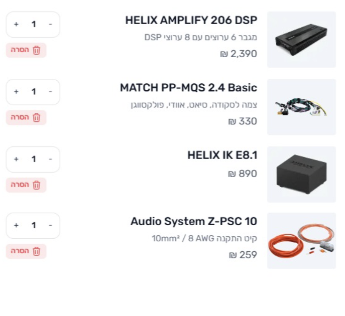

  5. מקווה שזה בסדר שאני מעלה את זה לכאן. להלן ההצעה שקיבלתי. + 1000 ש"ח להתקנה וכיוון. 4869 סה"כ אשמח לחוות דעת.

  8. חשבתי על הסט הזה (ללא החלפת הקומפוננט כרגע) : HELIX AMPLIFY 206 DSP HELIX IK E8.1 (למה לא סליל בודד?) צמת plug&play לאוקטביה 2026 - MATCH PP-MQS 2.4 Basic ממה שהבנתי צריך גם כבל מאריך Match PP-EC 5.0 (אורך 5 מטרים, להרצת האות מהדשבורד אל המגבר).
