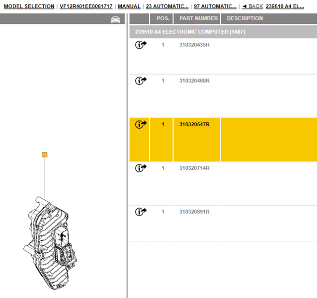

עשית סלט במספר שילדה.
מסומן בצהוב זה המק"ט המקורי, אבל לפי דעתי סגרו אותו, מה שפעיל זה 310320891R
