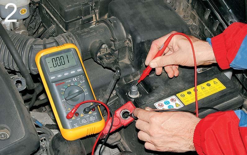

אם אתה משאיר את האוטו שבועיים-שלוש בלי להניע ואחרי זה הוא מניע בלי בעיה, אז הכל תקין.
אם לא מניע, אפשר לבדוק צריכת זרם ב Stand By, עד 50 מיליאמפר נחשב תקין.
בדיקה כמו בתמונה - חיבור רב בודד  בין נעל כבל פלוס לקוטב פלוס של המצבר, כמובן כשהכל באוטו כבוי.
רק המכשיר צריך להיות במצב מדידת מיליאמפר ולא 10 אמפר.
כמו כן במכוניות עם מערכת חשמל שנכנסת למצב Sleep, הבדיקה הזו לא תהיה מדוייקת, כי המערכת לא תכנס למצב Sleep. במכוניות כאלה צריך להשתמש ברב מודד צבת, כשהכל מחובר.
