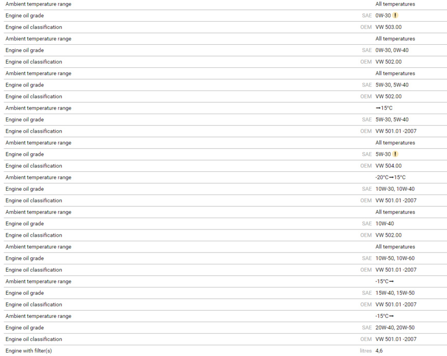

[ATTACH=CONFIG]453720[/ATTACH]
אין סיבה להשתמש בשמן כזה. תמלא 5W40 או 5W30 סינטטי מלא שעומד בתקן VW502. בכל מקרה, מה דגם מנוע? אתן לך מסמך מדויק.

ספר הרכב תקוע בניינטיז. (ספר הרכב לא תקוע בשנות ה-90) אלו האופציות למנוע שלך:
זה שמן איכותי שעומד בתקן הדרוש:
