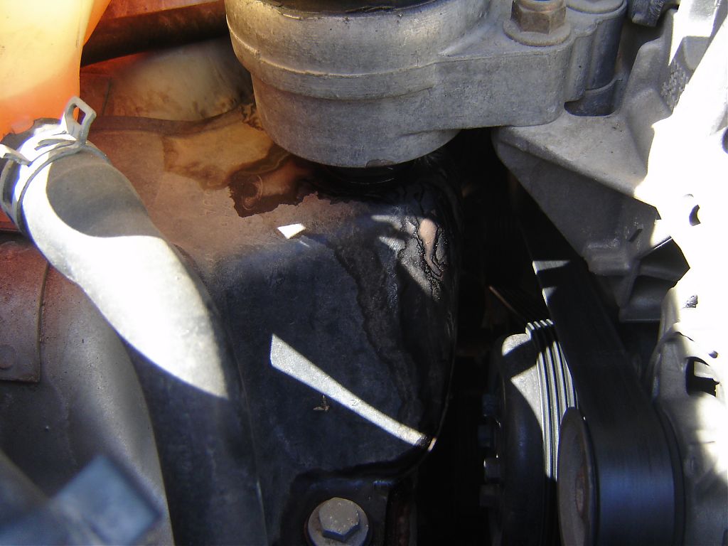

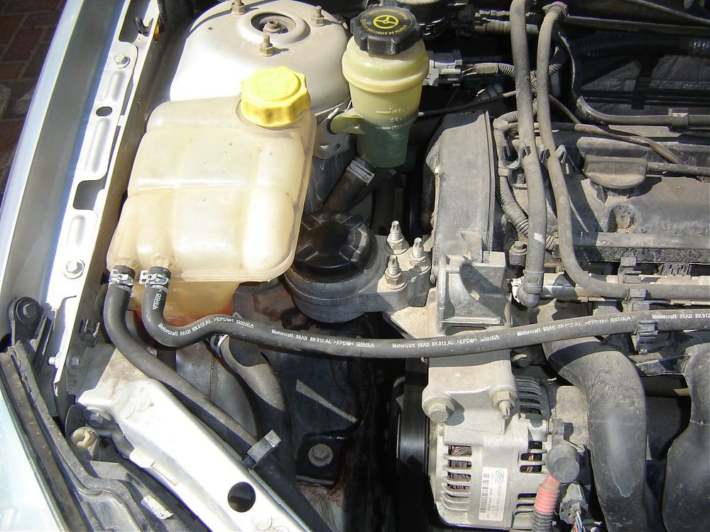

לאבא שלי יש פוקוס 2004
שלשום הוא שם לב שנוזל לו שמן מתושבת מנוע, במוסך מרכזי הציעו לו להחליף אותו ב-1100 ש"ח מקורי וחליפי ב-600 ועבודה גם עולה 400 ש"ח.
האם 1100 ש"ח זה מחיר הוגן לתושבת כאשר גם עבודה עולה 400 ש"ח? ביחד זה 1500, לא מרגישים רעידות או משהו שונה בנוחות הנסיעה לפני הנזילה.
האם חייבים להחליף את כל התושבת או אפשר להחליף רק את הגומי?
יש תושבות מנוע שבתוכם יש שמן שתורם בריכוך הזעזועים.
אפשר ליסוע ככה עוד הרבה עד שיתחילו רעידות, וכשיהיו רעידות מחליפים רק את התושבת הפגומה.
אם אתה מחליף תשתמש בתושבת מקורית כי חליפית עלולה לגרום לרעידות.
אתה יכול לקנות תושבת מקורית ולהחליף אותה במוסך אחר בפחות כסף, כי העבודה קלה מאוד לביצוע.
ראשית לא היית במוסך המרכזי אולי במורשה כי לעולם לא יציעו לך תחלופית במרכזי.
ועכשיו אכן קיים מעיין שמן מיוחד בתושבות מנוע של פורד ומאזדה אילו תשים את התושבת הלא מקורית רוב הסיכויים שיהיה רק גומי יצוק ללא השמן ויגרום לרעידות ברכב.
לגבי המחיר בדוק בעוד מוסך מורשה המחיר להחלפה נראה לי גבוהה מידיי עם כי המחיר לחלק אמור להיות באותו סדר גודל.
לגבי שאלתך האחרונה לא ניתן להחליף רק את הגומים אלא את כל התושבת.
ועכשיו הכי חשוב יש חוסר ברכב בנוזל קירור המנוע ללכת לבדוק את הנושא.
ממתי יש שמן בתושבת
זה יותר נירא כמו נזילה ממיכל עיבוי כי אני רואה שחסר מים
איך מים ממיכל העיבוי אם זה בכלל שחור? אם המים במיכל העיבוי שחורים לא רק התושבת הלכה.:lol:

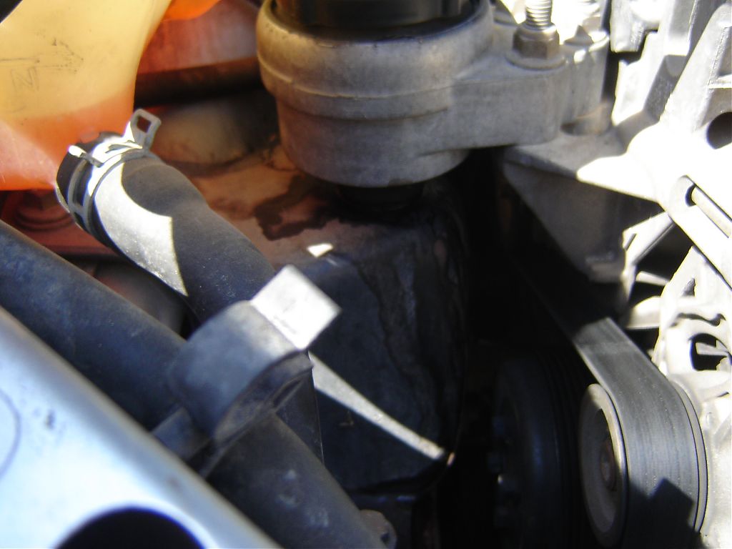

אצלנו בפוקוס ראיתי כתם כזה מסביב לאטם ולא נראה שזה ממשיך לנזול. (תושבת ימין) גם לא מורגשות רעידות או משהו כזה. אולי אירוע חד פעמי? לא יודע.:roll:
בדוק אם זה נוזל כל הזמן או רק תוך כדי נסיעה.
