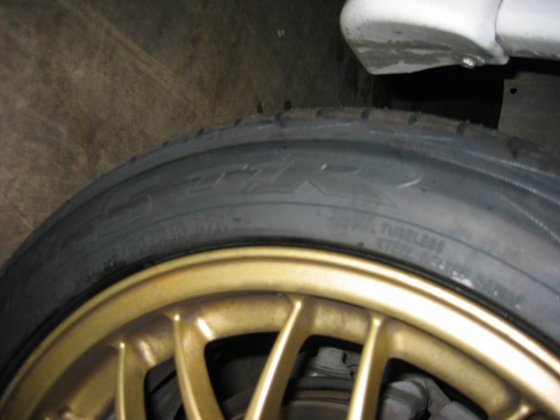

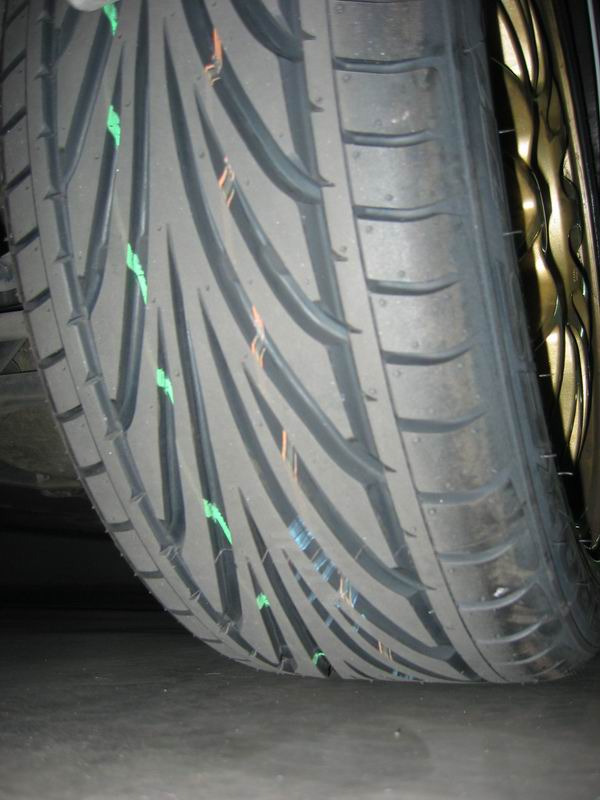

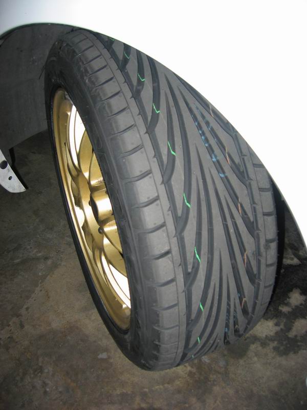

בסופו של דבר התחדשתי ברביעיית TOYO T1R חדשה דנדשה משבוע 20 של שנת 2008
(מלבד צמיג אחד שהוא טיפה יותר ישן)
ברכב בוצע כיוון פרונט גלגלים, מרכוז הגה, כוון צירי אחורי וכוון מקבילים לפני חודש וחצי. האם יש טעם לכוון פרונט לציר הקדמי והאחורי מחדש אחרי הרכבת הצמיגים החדשים?
