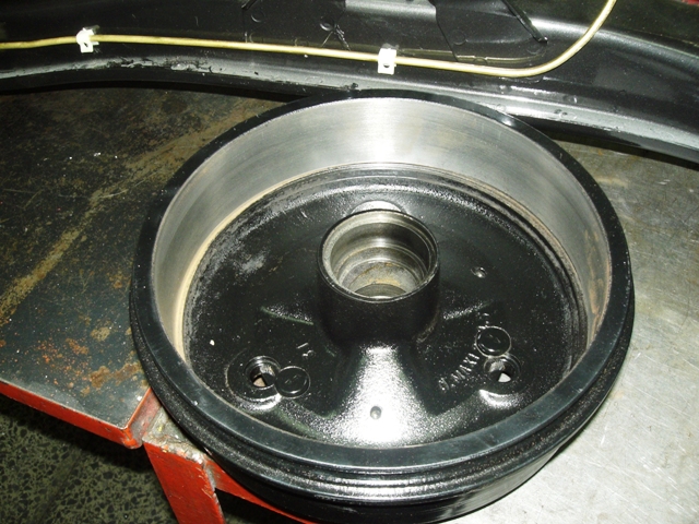

אתה צריך REAR HUB ומומנט הסגירה הגבוה מעיד שקיים ברכב מייסב כדורים כפול ורגיל ולא מייסבים קוניים.
שלום.
קודם כול אסור לדפוק על מיסבים ביכלל!!!
מיסבים מרכבים בפרס ואו אחרי קרור במקפיא.
לדעתי הבעיה אצלך היא אחת!!! המכונאי הראשון שהחליף את המיסבים גרם נזק בבתי המיסב ,הכוונה נישאר גרד קטן בתוך בית המיסב והמיסב החדש לא מיתישב כראוי. גרד=שבב.
הבעיה השניה היא לצערי בעיית הנקיון לא שוטפים ומנקים היטב את בתי המיסב לפני ההרכבה וליכלוך חודר בין המיסב לתושבת.
אין צורך להחליף נבה או דרם יש לפרק לתקן את הנזק לנקות היטב ולהרכיב פעם אחת כמו שצריך.
צרפתי מיספר תמונות להמחשה.
בברכה בני ל.

טוב, זה הזמן לעדכן :
הרכב נגרר לבני ל. והוחלפו דרמים, מחזירי שמן ומיסבים (הדרמים הלכו לאחר המקרה האחרון שבו נשרף המיסב ובעקבותיו נפתח השרשור).
לאחר שהרכב תוקן נסעתי בו עוד כ - 200 ק"מ ואז שוב החלו רעשים ובבדיקה שלי נמצא כי האומים אינם ננעלים אלא משתחררים/נפתחים (תלוי בצד) בזמן הנסיעה, שוב הרכב נגרר לבני ושם להפתעתו התגלה משהו חריג
ישנו הבדל בקוטר טבעת המיסב המקורית של יונדאי והטבעת התחליפית (המיסב עצמו נבדק ע"י בני והושווה למקורי לפני ההרכבה הראשונה ונמצא תואם).
לפרטים הטכנים ואת התמונות מן ההחלפה אני משאיר את הכבוד לבני ל.
ובהזדמנות זו גם אודה לו על הטיפול המקצועי והמתחשב, ועל הסבלנות לפרנויה שקיבלתי מהמיסבים האלו.
