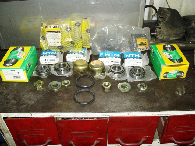

בכל הפעמים דאגתי למיסביים איכותיים (skf, ngk), בגלל שהוחלפו 5 פעמים מיסבים ב6 שנים המוסכניק העריך שהבעייה לא במיסב אלא בבית המיסב. בלנטרה זה בעצם כל הדרם, טבעת המיסב נלחצת בכוח אל בית המיסב (כאן יש שימוש בפטיש ובבוקסה) ואחרי שהטבעת יושבת במקומה המיסב נכנס עם קצת עזרה.
מצד אחד אני מודע לכך שיש חשיבות למומנט בו נסגר כל חלק מצד שני קשה לי לדמיין איפה השימוש בידית מומנט נכנס בהרכבת המיסב.
אני אמור להחליט מחר מה לעשות או להחליף 2 דרמים אחוריים (ואולי את כל הציר) או לדעתכם עדיף לקפוץ למוסך מורשה (אולי הם מכירים את השימוש בידית המומנט?) ולחליף את המיסבים שוב ?

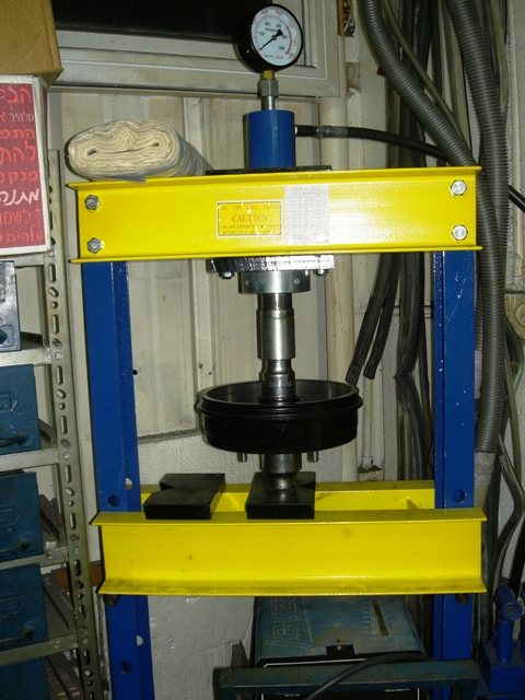

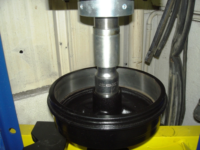

מיסב אמורם להרכיב עם ציוד יעודי שמחמם את הבית/טבעת אבל אני לא מצפה מאף מוסך לעבוד ככה (בקושי הם מסוגלים לעבוד נקי).
הדרך הבאה בטיבה היא באמצעות מכבש וגם אז יש להקפיד ללחוץ רק על הטבעת אותה מכניסים לבית ולא על כל המיסב.
SKF ו NGK עם כל הכבוד למוצרים שלהם מייצרים בכל מיני מדינות ויש הבדלי איכות מאוד גדולים ביניהם.
אין צורך בחימום כלשהו של בית המייסב רק לעבוד נכון עם המכבש, עם מכבש יש פחות מקום לטעויות.
לעבוד עם פטיש צריך לדעת, ולא כל מכונאי יודע לעשות זאת בצורה תקינה והרבה נזקים נגרמים מכך ולא רק בעבודה עם מייסבים.

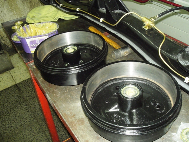

רצוי להרכיב את המייסב עם פרס, אבל אפשר גם להרכיב עם פטיש, ולא לגרום נזק במידה שיודעים איך.
אומנם לי יש פרס, ראיתי בהרבה מוסכים שאין. כאשר עדיין לא היה לי פרס, הייתי מרכיב את המייסב החדש לאחר שהכנסתי אותו לפריזר למשך רבע שעה, עקב כך הוא היה מצטמק בקוטרו החיצוני 2-3 אלפיות המ"מ, ונכנס לבית המייסב בקלות עם דפיקות קלות של פטיש, על צינור פליז באורך 10 ס"מ שהיה מונח עליו, ומותאם(בקוטר) לקוטר החיצוני של המייסב.
אסור לדפוק על החלק הפנימי של המייסב. כמו כן במצב המתואר רצוי לבדוק את זוויות המתלה האחורי.
המידות לסגירה בקובץ המצורף.
נ.ב. יש עוד שיטה נפוצה לסגירה, סוגרים האום חזק ופותחים רבע. מכונאי מיומן יודע לבצע זאת.
