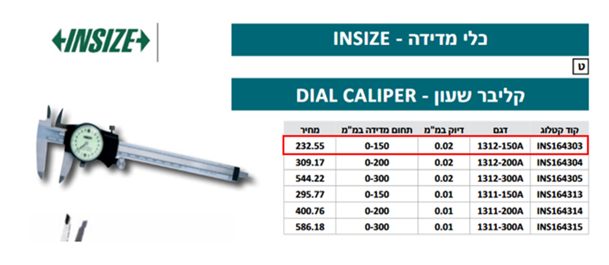

בעבר, הבטחתי לעצמי שיבוא יום ואקנה לעצמי מיטוטויו דיגיטלי. קצת יקר לי, הנבלה, אז זה נשאר בהולד.
מאז הלימודי הנדסאי שלי התחלתי לחשוב בכיוון של קליבר שעון. בדקתי היום את החומר.
כרגע ההתלבטות שלי היא בין קליבר שעון אינסייז (הם באיכות סבירה, אני לא צריך יותר מזה בכנות) לבין אחד דיגיטלי שעושה רושם של איכותי (לא התעמקתי עדיין) מבית IGAGING.
צילומסך מתוך קטלוג השחל:
המחיר בקטלוג הזה הוא ברוטו (לפני הנחה לבית העסק שרוכש אותם) ולפני מע"מ, מנחש שמחיר סופי למוצר בחנות יהיה סביב 250 (לפחות, במקום הוגן, שמציע קצת הנחה חזרה ללקוח). רמת הדיוק של 0.02 היא גם הגיונית יותר (וסטנדרטית) מאשר זו של דגם 1311-150A, שאני לא משוכנע שהיא כנה ואמיתית (בדומה לנתוני לומן לפנסים או MAH לסוללות בעלי).
ההסתייגות האחת שיש לי היא שאני לא יודע מה הרמה של האינסייז בימינו, הידע שלי לגביהם היה נכון לפני בערך 5 שנים, דברים משתנים בכזה פרק זמן.
המחיר לקליבר שעון במיטוטויו (וסטארט. בין היתר) דומה מאד לזה של הדיגיטלי שלהם, וגבוה מדי עבורי בשלב הזה.
אני לא פה בשביל להתייעץ על האיכות של המוצרים, בכנות. זה משהו שאני יודע להחליט עבור עצמי. את האיכות של אינסייז אני מכיר מעבודתי באספקה טכנית, גם את זו של המיטוטויו שאני חולם עליו בלילה ומנגב את הריר מהכרית והחתול בבוקר. [המיטוטויו הוא אוברקיל לצרכים שלי אבל יש לו מספר יתרונות בולטים בתחום הדיוק, איפוס וכדומה ש"קנו" אותי].

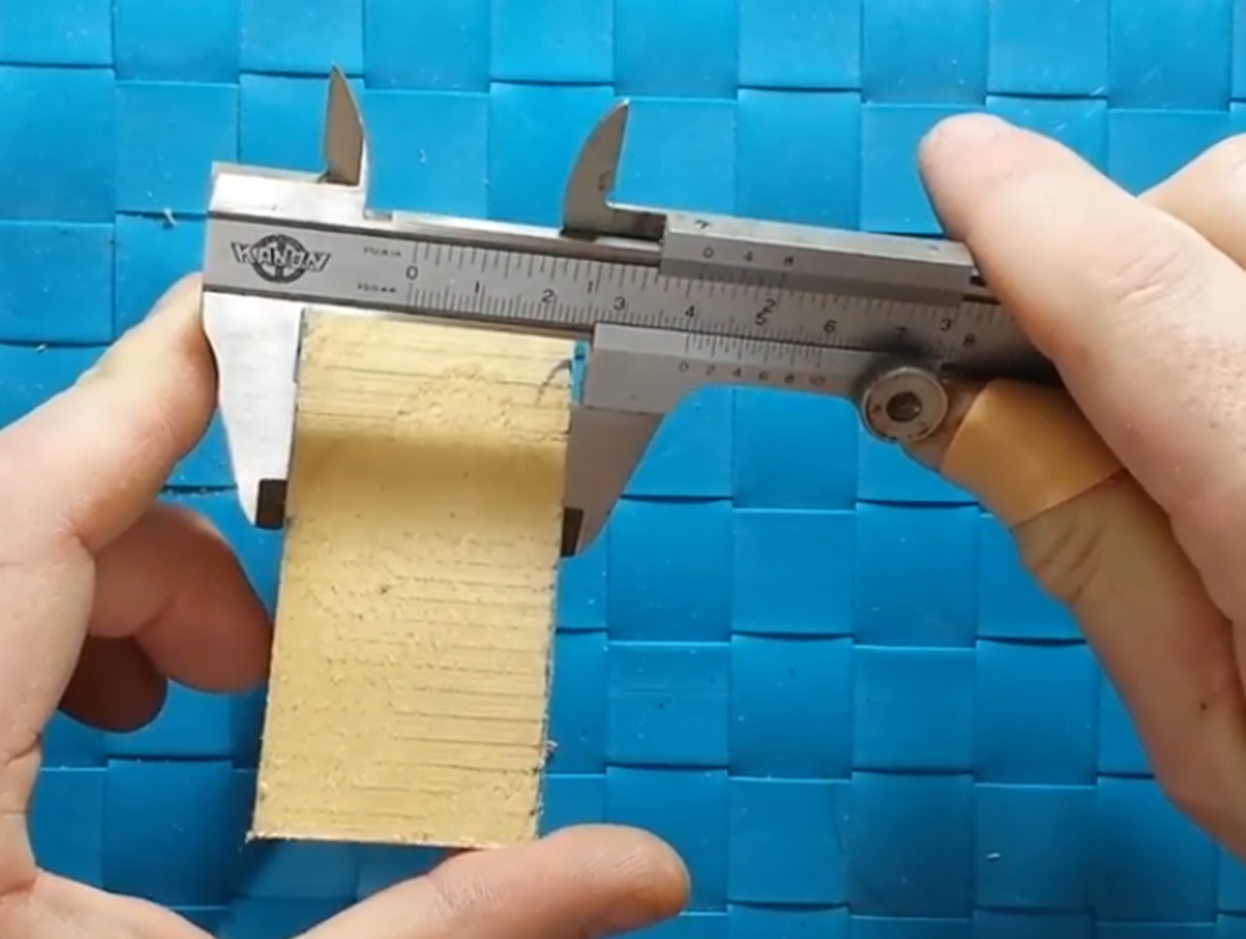

דיגיטלי הוא מאד נוח לקריאה, ופה השאלה העיקרית שלי: אני מתכנן להשתמש בו גם בערוץ היוטיוב שלי כשאחזור לבצע סרטונים. כבר מצאתי את עצמי בעבר מנסה להראות קריאה על קליבר מכני למצלמה. זה לא עובד טוב.
השאלה אם מישהו מהצופים יבין מה אני מראה עם השעון...:lol: זה עדיין יהיה יותר טוב מהמכני, זה כן :rofl:.
האם לצרכי הסרטונים עדיף לי "להתפשר" ולעבוד עם דיגיטלי סביר וזהו? כי, תלוי בבדיקת החומר שאבצע על ה IGAGING שבלינק, יכול להיות שהוא יהיה סביר לגמרי עבורי ויענה על החששות שלי לגבי הדיגיטלים (שבגללם, בין היתר, אני די מעדיף שעון).

אך נתת לי רעיון/ הזכרת לי דבר שראיתי בעבר בסרט או שניים  -> כאשר אתה מצלם וידאו של המדידה, כאשר יש את תוצאת המדידה, האם אתה יכול לבצע "הקפאה" של המדידה (כאילו זאת תמונת סטילס ולא וידאו) ואז להראות את השעון ?
אחד הדגמים שם של אינסייז והוא מצלם עם קנונים (כנס לתיאור).
לגבי הצילום, כמו שהזכרת, הבעיה עם מסך LCD תהיה השתקפות של תאורה. לכן צריך לדעת גם לעבוד איתה/מולה. וכמו שהוזכר לעיל, בעריכה אתה בהחלט יכול גם להקפיא/לעשות זום או כל מניפולציה אחרת להבהיר את המדידה, כולל פשוט לשים כתובית אם צריך (גם לצורך המרה ליחידות מידה אחרת למשל אם נדרש).

קליבר שעון זה זבל.
או דיגיטלי פשוט אבל ממתכת (rohr סבירים) או מכאני עם נוניוס שזה המועדף עליי.
