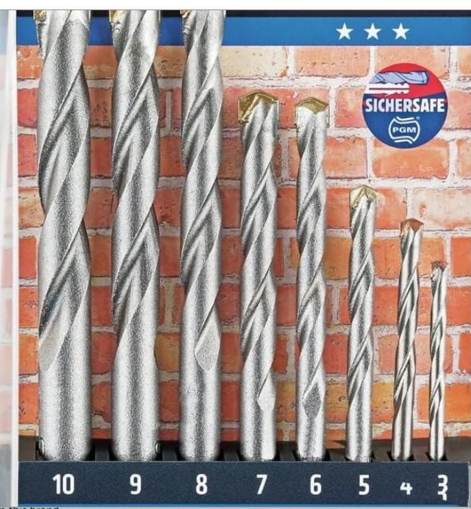

גיגלתי גם תמונות של הסט לפי הדגם שלו (TSS8).
אני רואה בתמונות 2 סטים שונים תחת דגם זה. האחד בגימור חלק למשעי; השני, כמו מה שצרפת תמונה שלו, עם גימור קצת אחר. שונה ממה שצילמת מעט- אבל עדיין טיפה מחוספס.

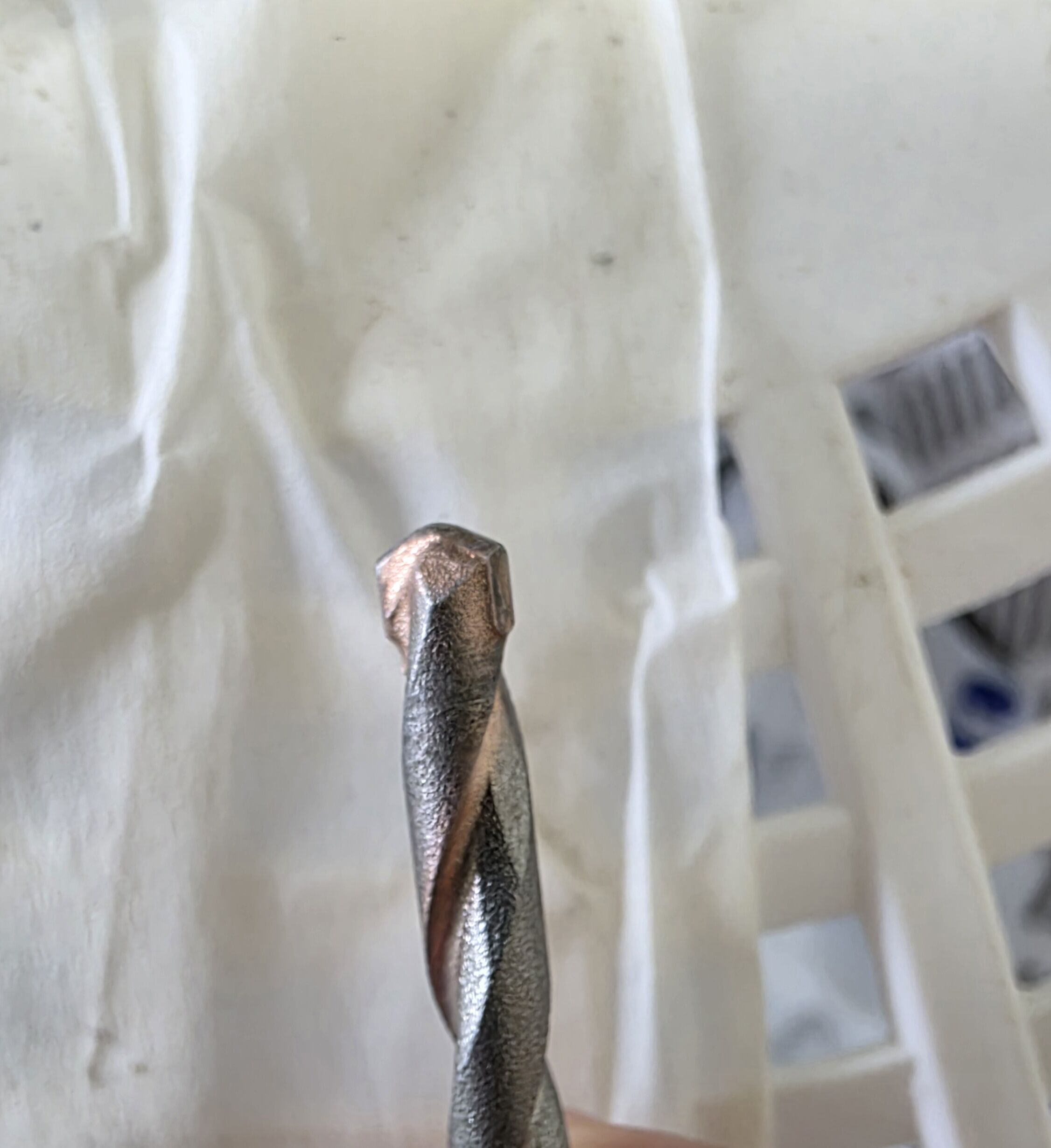

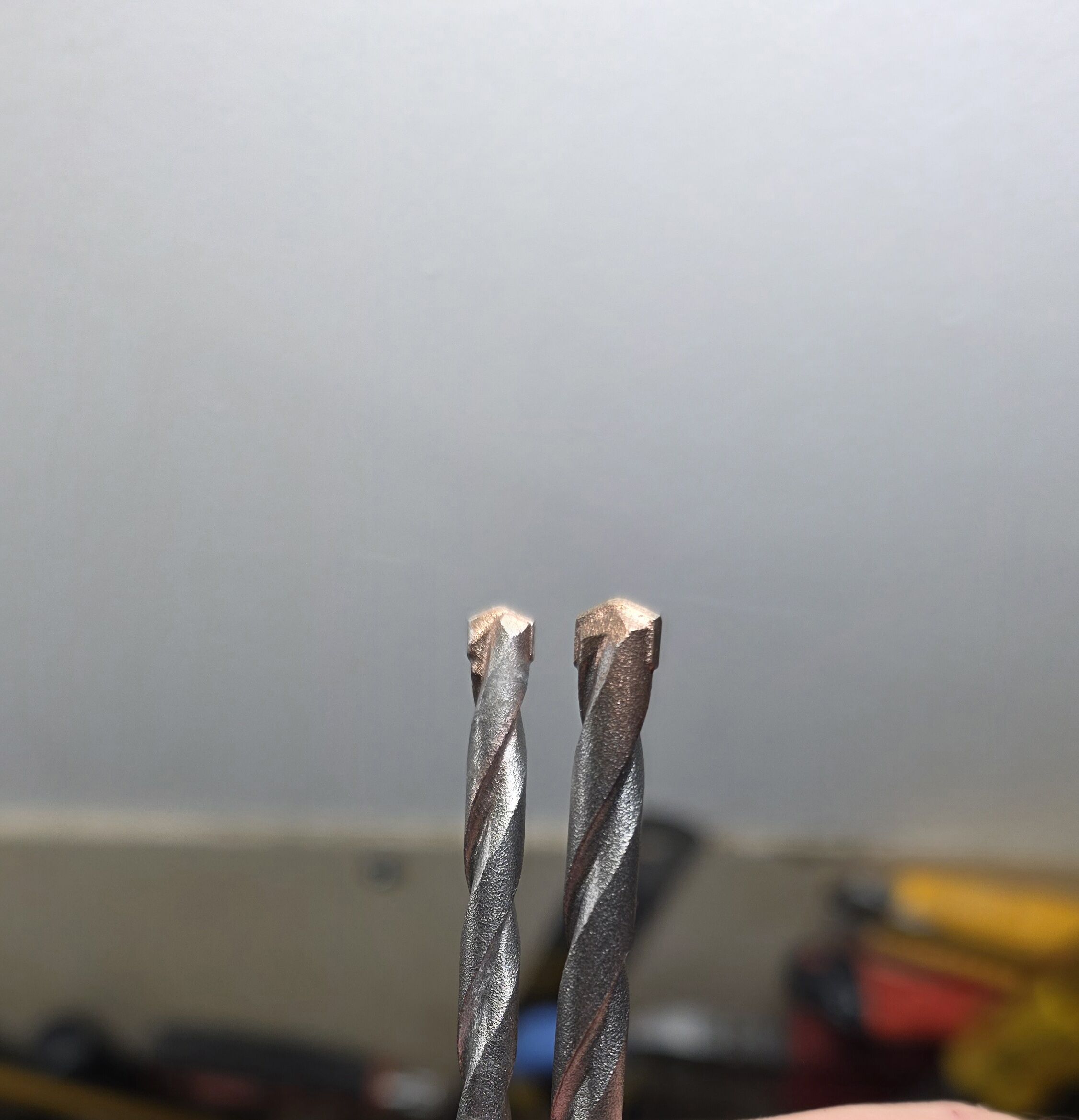

פה לא מדובר על גימור מאט אלא על כתמים ואיכול של הקנה.
אלו לא כתמים, אלו PITS. יותר גרוע.
תקין לגמרי. סע לשלום.
בכלל הכלל עם מקדחי וידיה לבטון הוא שאם הוא קודח הוא בסדר. זה לא מקדח היי ספיד שמשחיזים.
בתמונות החדשות הוא נראה בסדר גמור...

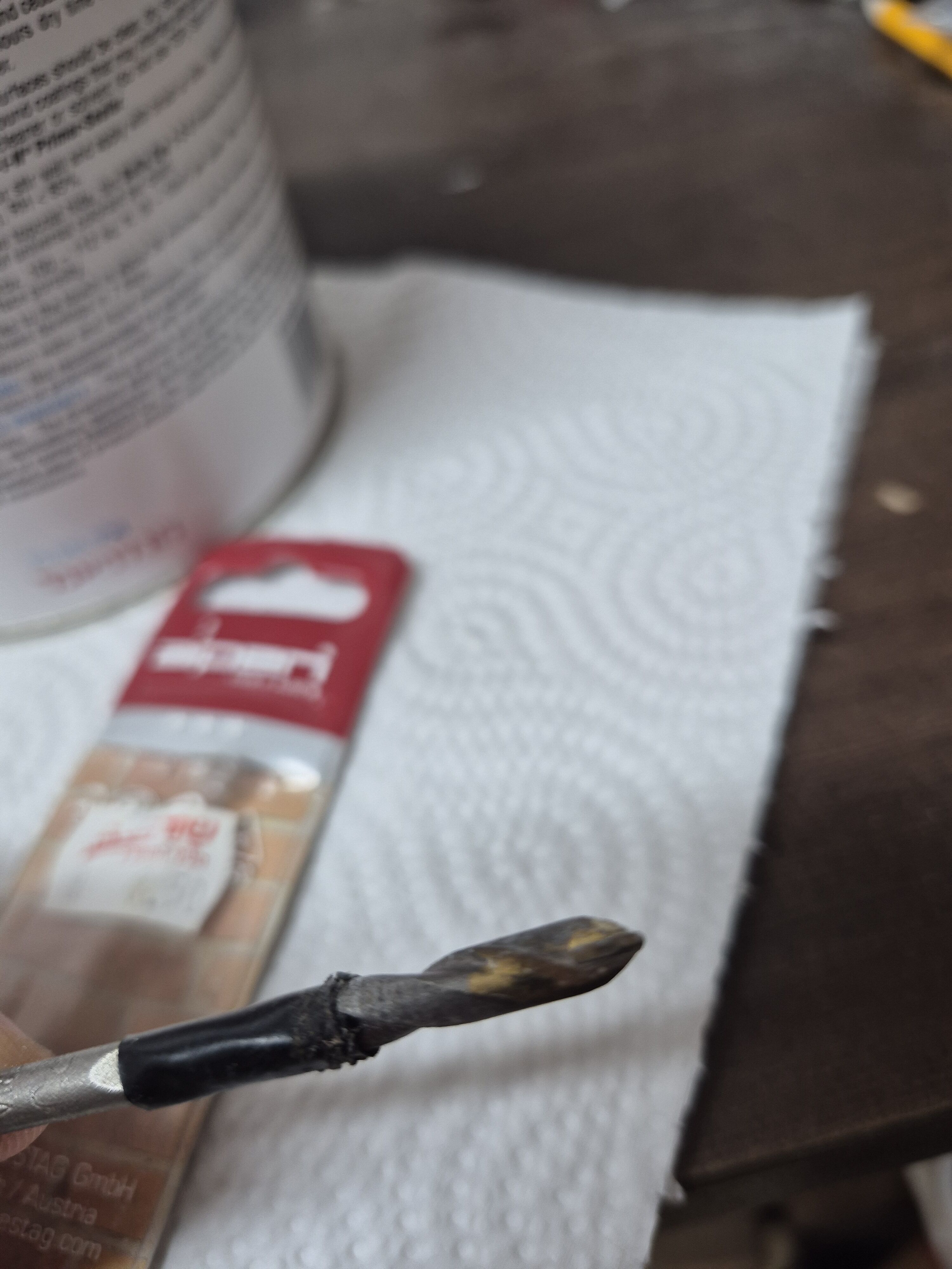

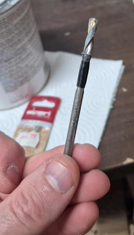

אלפן, בטון, 5ממ, עבד קצת בחיים שלו גם בבטון. נרכש כבודד ולא כסט. לא מצליח למצוא את ה-6 שלי משום מה אחרת הייתי מצלם גם אותם. האריזה בתמונה היא שלו.
ואני פשוט לא זוכר למה שמתי עליו אזולירבנד. כנראה מגביל עומק למשהו. לא רציתי להתעסק עם השאריות דבק בשביל התמונה... בעע. אני כבר לא משתמש בו אלא נטו בפטישון לקדיחה בקירות.
