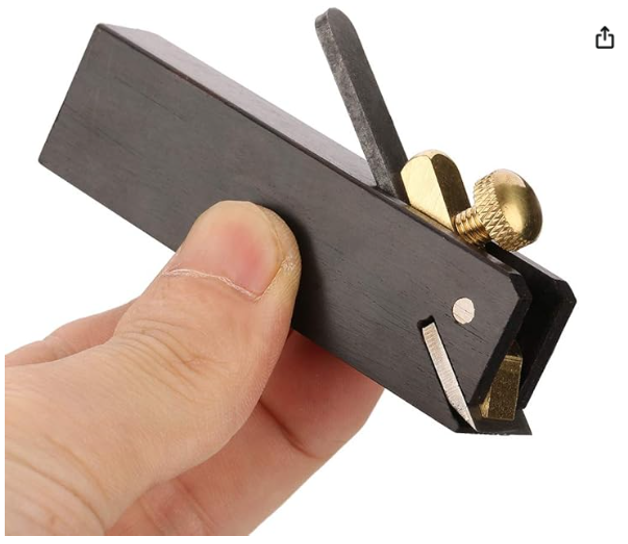

בקיצור, אתה מחפש אלתור למה שכבר יש לך ולא את הכלי המתאים.
אילתור זה מה שאתה הצעת ידידי, הכלי המתאים והנכון (אם לא הצלחת במניעה מראש) זה אזמל + סבלנות... חשבתי שאולי אוכל לשפר את החלק של הסבלנות.
יש פה ושם נקודות שאני חושב שמקצוע קטן שכזה עם להב בחזית יהיה יעיל עבורי, זו רק דוגמא אחת. שמתי אחד בסל בעלי, שיהיה, מקסימום בזבזתי כמה גרושים. ולא כמה שעות על להכין קומבינה מוזרה שמבוססת על הקונספט של מוביל השחזה ואזמל (שכבר יש לי תכנית מסודרת איך להכין רק שירדתי מזה :lol:).

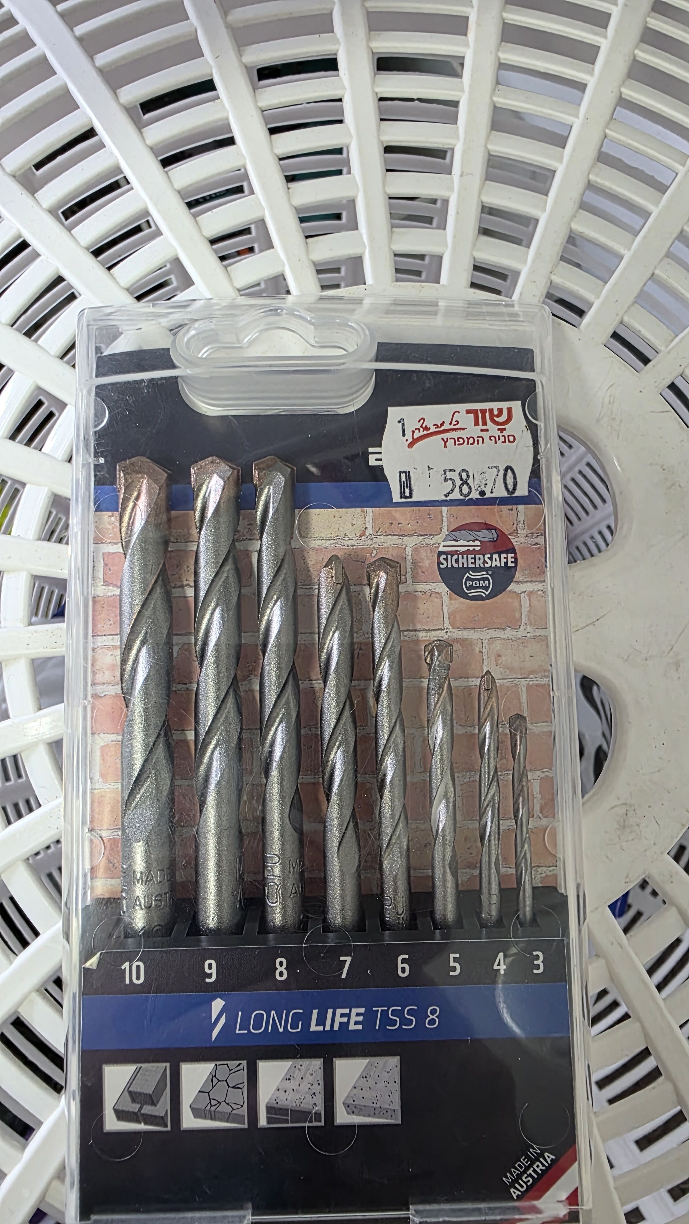

שלום,
החלטתי לחדש את המקדחים, האם המקדחים של חברת alpen לבטון איכותיים? מחזיקים הרבה זמן בהשוואה ל bosch?
 היו לי מקדחים של בוש שצבועים בכחול, החזיקו לא רע הרבה שנים.
אבל כבר נשחקו לגמרי. לפי מה שאני קורא הם היו רב שימושיים. והאלפן לבטון בלבד.
כן, יש לי מהיצרן הזה גם מקדחי עץ וגם מקדחים לפטישון/בטון - מרוצה, ממליץ.

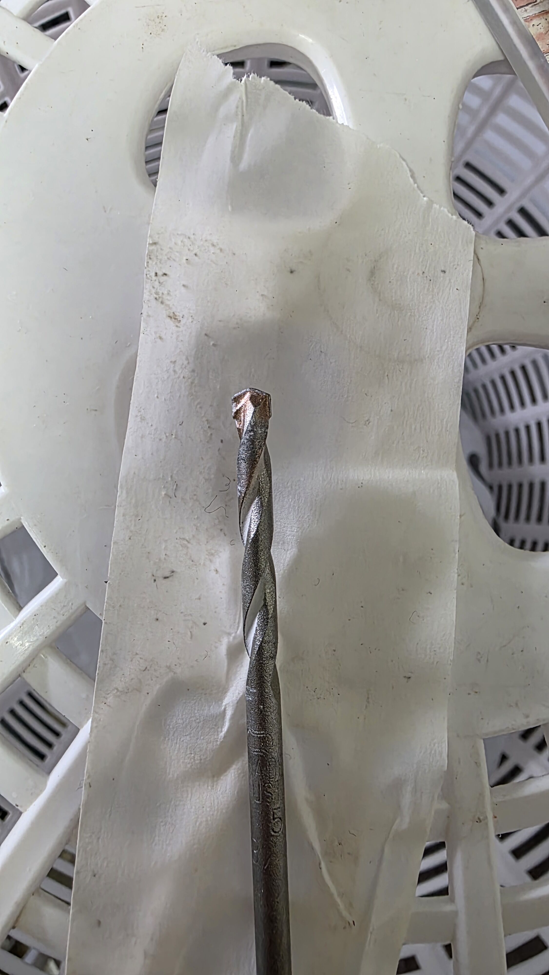

לפני 9 דקות, גולדן191 כתב:
תראה לנו איך זה נראה ביחס למקדח אחר שהגיע בבקשה
בתמונה רואים את המקדח מספר 5 שהשתמשתי איתו וגם את השאר שלא השתמשתי בהם
מאד קשה לי לענות לך לפי התמונה.
מקווה לזכור להציץ על המקדחים שלי בערב ולענות לך. יש לי זוג של 6, אחד משומש ואחד שעוד לא נגעתי בו.
לא זוכר של איזו פירמה.
בגדול, כל עוד המקדח עובד חלק נקי ומהר- הכל טוב.

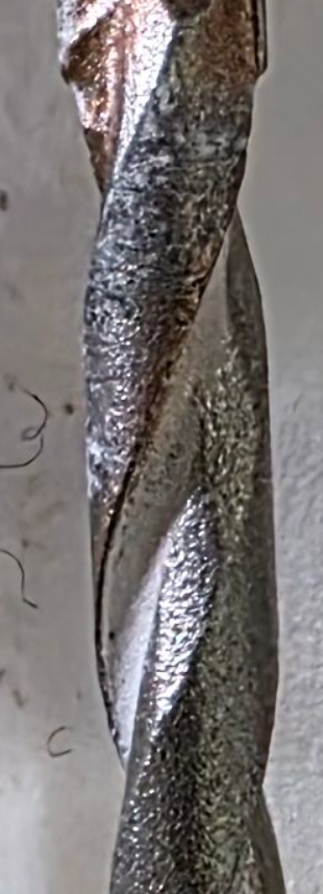

אני כן יכול לומר שכל המירקם של המקדח נראה מוזר קצת.
ברווז - התמונות דווקא באיכות סבירה, צריך ללחוץ עליהן כדי לקבל גרסה מוגדלת, לפחות במחשב.
לדניאל - לא יודע מה להגיד לך. כן, יש שחיקה. השאלה האם אתה מרגיש בפועל שהביט כבר לא קודח טוב?
לפני 47 דקות, דניאל1983 כתב:
מה הכוונה מירקם?
אני מתקשה למצוא תמונה טובה ברשת של מקדח פטישון, שאפשר להגדיל ולראות היטב.
המקדחים שלך לא חלקים- גבשושיות שלא אמורות להיות שם.
עברו דרכי אלוהים יודע כמה מקדחים כאלו, בעיקר (אבל לא רק) של האנטר (סיני). אפילו הם היו חלקים למשעי.
לפני 29 דקות, hans כתב:
האנס, ידוע לגבי ההגדלה.
וזו בדיוק הנקודה שגם אני התייחסתי אליה.
בתמונה רואים שהשפה של המקדח (החלק מהקרביד) קצת מעוגל. לא רואים עד כמה הוא מעוגל.
עד כמה זה אמור להשפיע? לדעתי זניח. זווית התקיפה היא החלק החשוב במקדחים האלו בהנחה שהקרביד איכותי. זה החלק שחודר ואחראי על פינוי האבק. אי אפשר לצפות ממנו שיישאר חד זהה לחדש אחרי שימוש; מצד שני, הוא קדח בבלוק ולא בבטון. שחיקה מואצת בבלוק זה לא משהו סטנדרטי למיטב ידיעתי.
לכן אמרתי שאני מקווה לזכור להעלות תמונה בערב- יש לי אחלה אפשרות להשוואה אחד לאחד עם מקדח שעבד קשה (גם בטון, גם בלוקים) ואחד שלא נגעתי בו עדיין באותה מידה. המקדח שעבד קשה עדיין מצויין.
החלק שעובד זה הקרביד. הזפירלה זה שטויות לעומקים האלה אבל הפיניש שלה מעיד על איכות הייצור.
נתקלתי כבר במקדחים שגם התכופפו תך כדי קידוח (ואני מדבר על מקדחים 12 מילימטר. לא 5).
הקרביד צריך להיות עמיד בשחיקה כי הבטיו הוא חומר מאוד שוחק. מבחינת זויות פחות קריטי כי הוא עובד פחות על חיתוך ויותר על פירור בעקבות ההלמים.
לפני 35 דקות, Night Driver כתב:
זה גם מה שאני חושב. משהו פה פשוט מוזר לי.
זה מה שעוד יותר מוזר פה, הבחור קדח בבלוק ולא בבטון.
תשובה של הצ'יט:
זה דווקא די רגיל במקדחי בטון איכותיים כמו Alpen Long Life TSS 8.
ה"חספוס" שאתה רואה על גוף המקדח הוא לא פגם ולא חלודה. זה נובע מתהליך הייצור וההשחזה של הפלדה. אלפן משאירים גימור מט/מחוספס יחסית במקום ללטש את כל גוף המקדח למראה מבריק.
כמה סיבות אפשריות:
הגימור המחוספס זול יותר לייצור מאשר ליטוש מלא.
הוא לא משפיע כמעט על ביצועי הקידוח בבטון.
לפעמים הוא אפילו עוזר מעט לפינוי אבק קידוח לאורך הסלילים.
במקדחי בטון חשוב בעיקר מצב ראש הקרביד (החוד), לא עד כמה הגוף מבריק.
מהתמונה השנייה רואים שכל הסט נראה כך מהמפעל, כך שזה מאפיין של הדגם ולא בלאי.
לגבי המקדח שבתמונה הראשונה:
החוד עדיין נראה תקין.
אני לא רואה סימן שהקרביד נשבר או נפל.
כן רואים שחיקה קלה בפינות החותכות, כנראה מהקידוח שביצעת במקדחה רוטטת.
אם המקדח עדיין קודח בקצב סביר ואינו מתחמם בצורה חריגה, הוא לא "הרוס".
