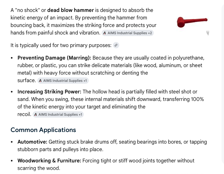

פטיש גומי יצוק, ואם באמת אתה רוצה להמנע מנזק יש פטישים (יקרים) שהם פטיש ללא רתע שבתוך הראש יש משקולת שהולמת בשפת הפטיש כתוצאה מתנועת הפטיש קדימה.

פטיש גומי 680 גרם ב 22 ש"ח מ ksp לא יעשה את העבודה?
בעיקרון כן. אני מעדיף ידיות פיברגלס, ונוחות שיש באלה ללא רתע.
