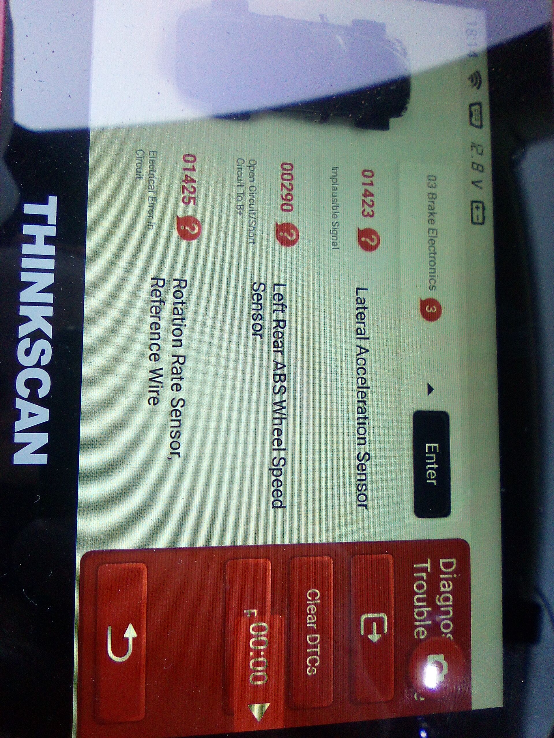

  19. יש שלש תקלות, בהגיון שיש שלש שאלות כנראה התשובה היא אחת. ולא הכל מדבר על החיישן האחורי שמאלי, אם הבנתי נכון.. אחד מדבר על מתח, ואחד בכלל על איזה משהו לא ברור.
  20. החלפתי גם חיישן אחורי ולא עזר כלום החלפתי טבעת קידמית, ונכבה הנורה לאיזה קילומטר, אפי' שבלמתי חזק והמערכת ABS נכנסה לפעולה, זה נשאר כבוי, ולאחר כמה דקות נדלק חזרה. חיברתי סורק וזה התוצאה אשמח אם מישהו מבין מה הגורם לשלל התקלות.
