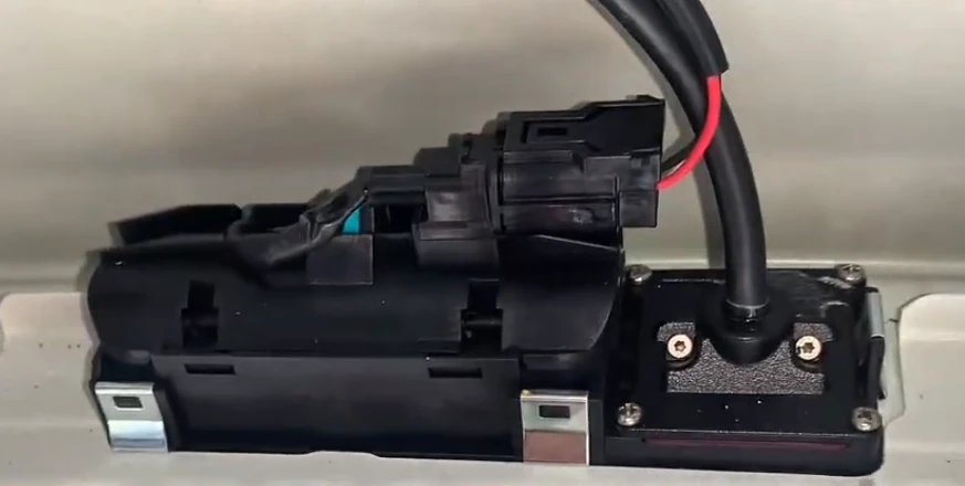

אגב, אם מדובר בi30 דור 2 (GD) סטיישן, החלק הוא 81260‎-A6200. תמונה מדיון שכן:

לא מבין איך הצלחת לחלץ את הישן בלי גישה מהצד הפנימי של הדלת.

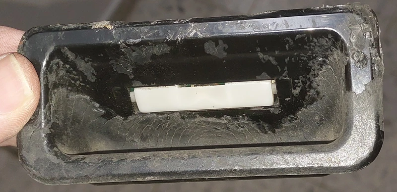

צורת התפס המתכתי הגמיש צריכה משהו שילחץ מהצד (ימין או שמאל) כלפי פנימה (ימין לשמאל, ושמאל לימין). כך נראה התפס בחלק חלופי, ומקורי:
1.thumb.webp.8d670163779c70a9844f47831ee9090f.webp   o1.thumb.webp.882799a83797e2502bcc886cf9d5ec83.webp
כשתוקעים משהו מבחוץ, מהצד, זה לא לוחץ על התפס:
לא מצאתי סרטונים על הדגם הספציפי הזה, אבל בדגמים קרובים נראה שאנשים עושים את זה ע"י פירוק פנים הדלת, ואז אפשר ללחוץ על התפסים מבפנים.
אם כי כן יש הבדל אחד. בדגמים האחרים יש תפסים גם מקדימה/אחורה של האלמנט ולא רק ימין/שמאל, אז אולי זה דורש גישה אחרת.
אבל פירוק הפנים זה סט בעיות בפני עצמו, וסוגי קליפסים משלו (אבל אולי פלסטיק אז פחות קשיחים). זה יותר מסובך אם אפשר להסתפק בגישה רק מבחוץ.
למשל, בסרטון כאן, פנים הדלת של ספורטז':

עם משיכה חזקה עם מברג בצד ימין ששם הקליפס זה ישתחרר,
כשהחלפתי לחצן ברכב שלי פירקתי את הדיפון הפינמי אבל הגישה הייתה כ"כ לא נוחה שבסוף חילעתי אותו מבחוץ
עדיין לא מובן איך.
אם זו רק משיכה, נראה לי שצריך כוח לכיוון שונה, או שילוב לחיצה לכיוון כלשהו.
הרי תחתית הקליפס רחבה בכמה מ"מ מהחור בגוף המכונית, וכך תופסת מבפנים את משטח גוף המכונית (לבן באילוסטרציה :)).
מברג (כחול) לכאורה גם לא יכנס, ואם איכשהו כן, לא יכול לגרום מלמטה ללחץ שיכווץ את הקליפס הקפיצי בכיוון שצריך (ירוק).
או שהרעיון הוא שהמברג ישמש מנוף לדחיפת כל האלמנט שמאלה, וכך לכווץ את הקליפס בצד הנגדי?
גם אם זה עלול לגרום נזק לקצה הלבן, שישמש כ"נקודת משען".
עריכה אחרונה על ידי elera
