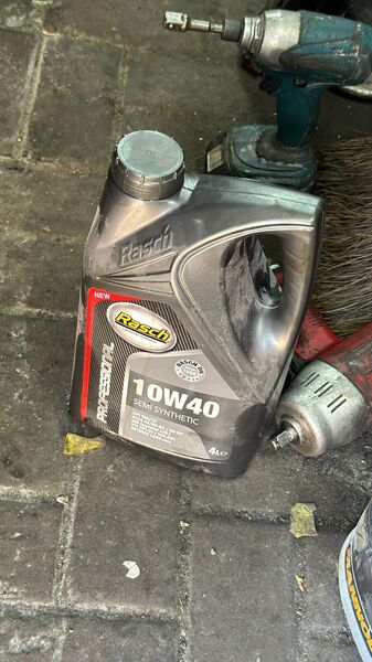

  15. רפאל ק.

  18. בעיקרון הוא לא עומד כי בספר רכב כתוב 5w30 סינטטי מלא ולכן השאלה האם זה יכול להזיק למנוע בשנה של נסיעה
  19. אח שלי הלך לעשות טיפול לסוזוקי sx4 2010 המכונאי שם לו את השמן שיש בתמונה מישהו מכיר את השמן הזה ? האם צריך לבקש ממנו להחליף את השמן לסינטטי מלא ? ובמידה ומחליפים האם צריך להחליף פילטר שוב ? האם אפשר להחליף עוד שנה ומה המשמעות של זה תודה רבה לעוזרים
