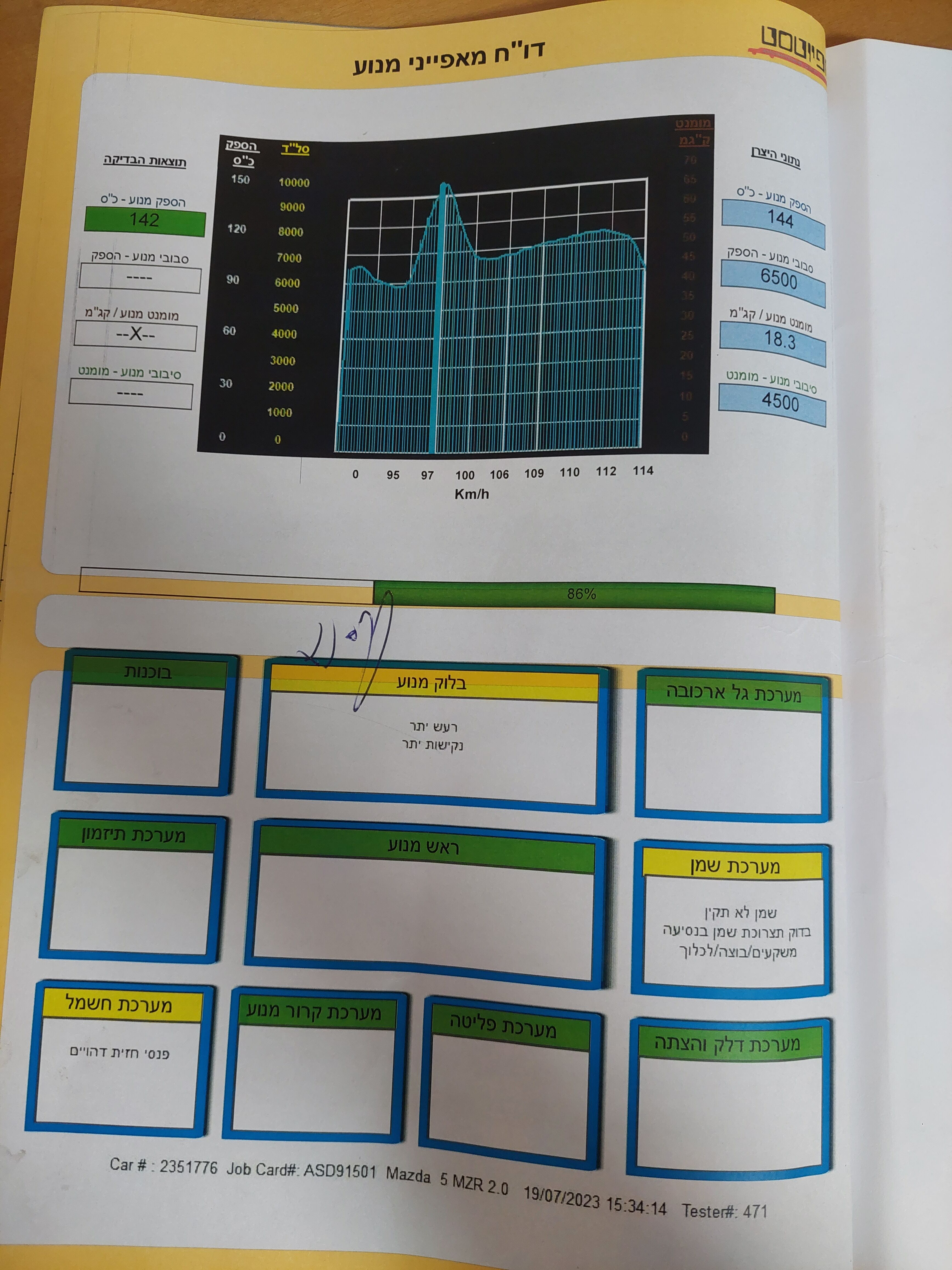

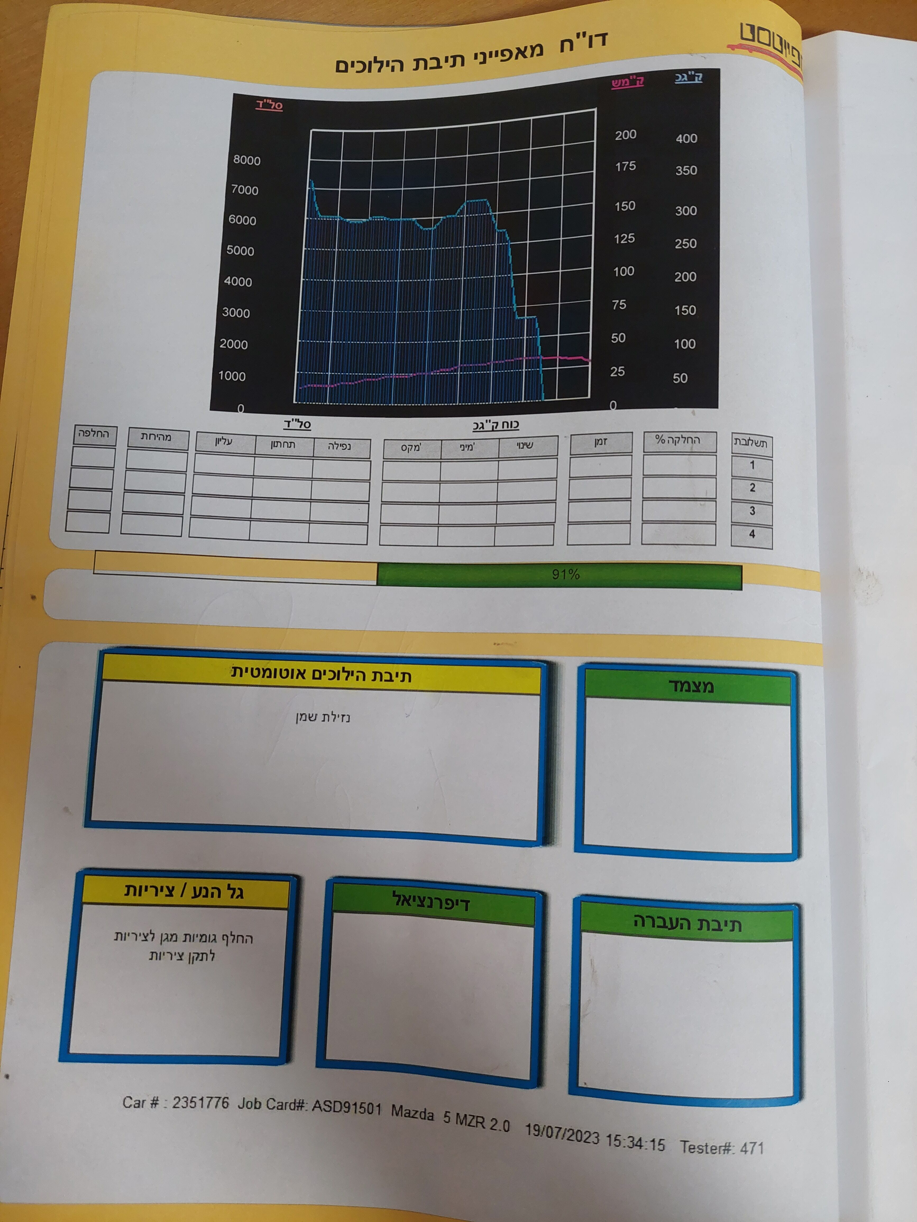

  9. עדכון. הי בסוף לקחתי את הרכב למוסך לפני הקנייה ואכן היה נראה רטיבות קלה על הצירייה בשתי הצדדים של הגיר ( כנראה בעיה במחזרי שמן) המוסכניק אמר שעדיף לא לגעת בזה כי לא נראה שזה דלף יותר מזה על החלקים מסביב (מה דעתכם) וקניתי את הרכב
