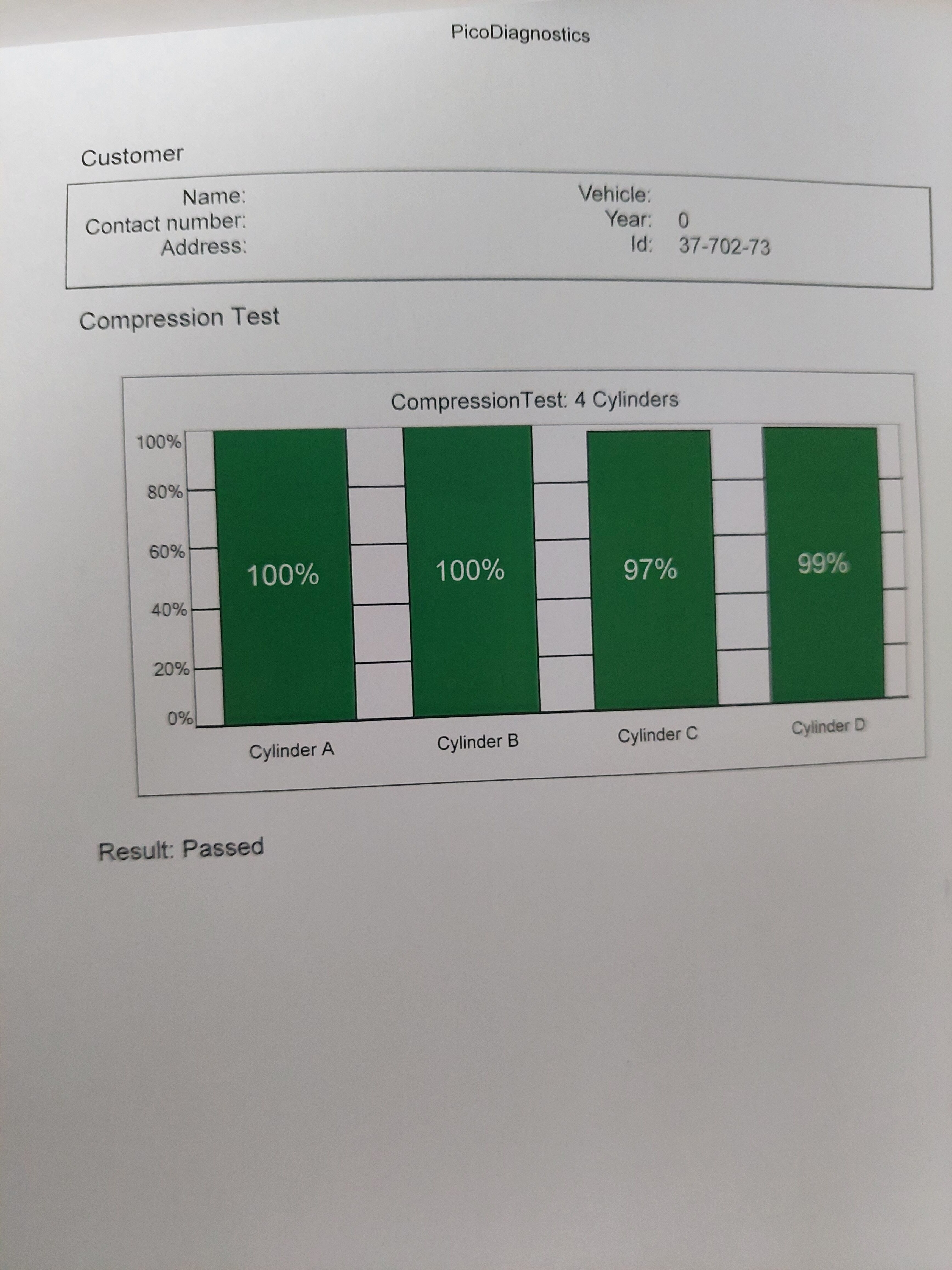

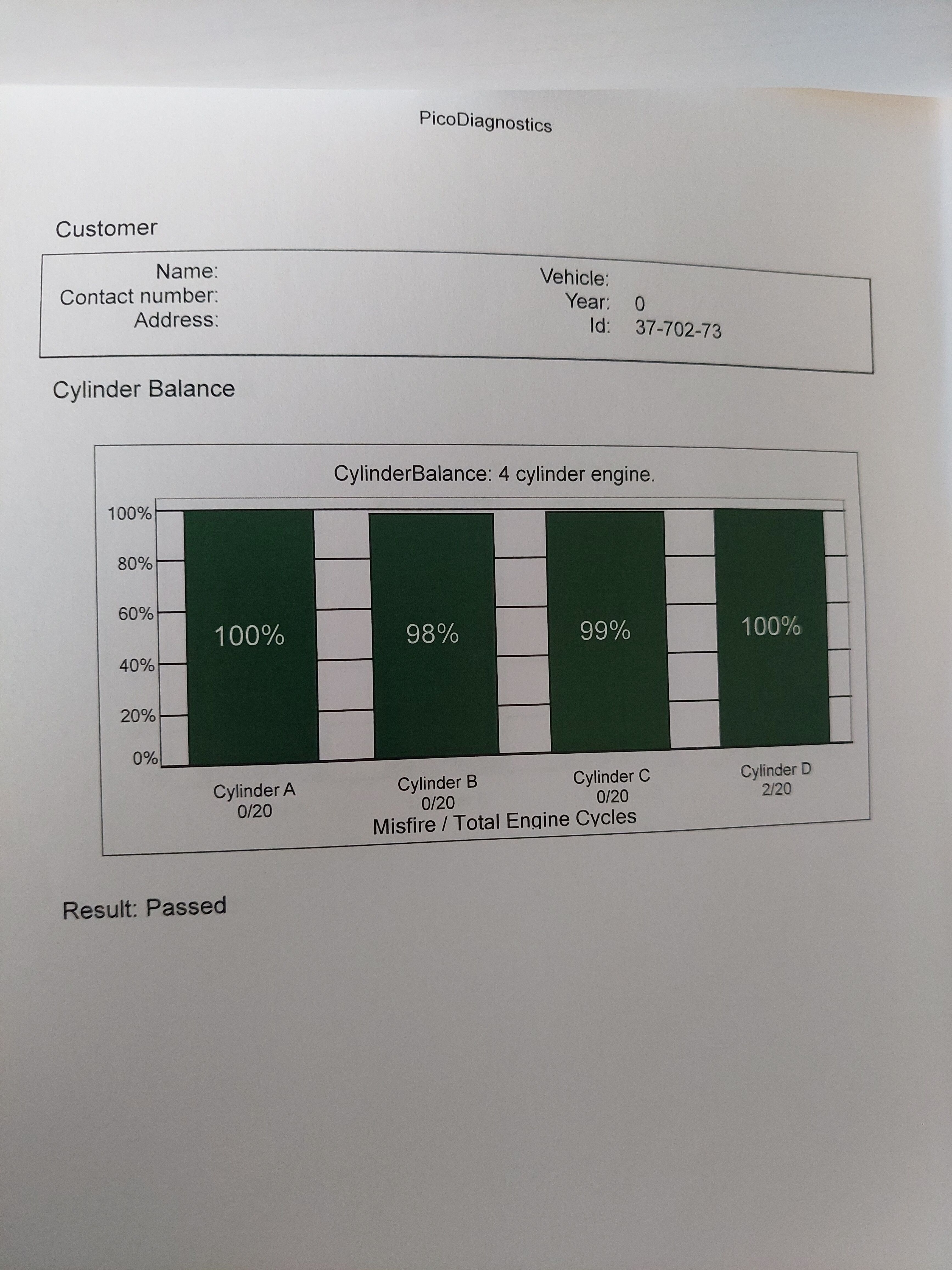

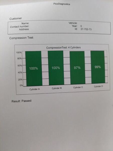

גם לי יש רכב כזה (2010) ושעשתי בדיקה לא היה ירידה כזאת בכוח סוס לדעתי מעט חריג (במאזדה שקניתי עכשיו (2013 היה ירידה של 2 כוח סוס) ולרכב לא חסר כוח הייתי עולה איתו את העליות לירושלים ב +90 קמ"ש בלי מאמץ תבדוק את הנוזל גיר הוא אמור להיות אדום יין (אמורים להחליף אותו ב 160 אלף או 11 שנה) אף פעם גם הרכב לא איבד נוזל קירור או שמן פלגים אמורים להחליף כל 100 אלף אז תבדוק אם הוחלף לאחרונה ותבקש היסטורית טיפולים מצרף את הבדיקה שעשיתי לפני כמה שנים
