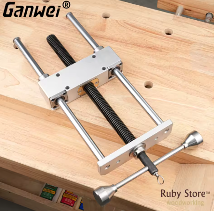

נתקלתי במקרה במלחציים נאות. מצא חן בעיניי, התעמקתי קצת.
מה שמסקרן אותי פה זה דבר אחד: זה נראה שהמלחציים הללו בנויות עם מיסבים לינארים על המובילים.
מעולם לא נתקלתי בזה, בטח שלא בטווח המחיר הזה (אני מתעלם באלגנטיות מעלות המשלוח המגוחכת).
מה הטעם בלהשקיע במיסבים לינארים על מובילי יישור? בכל המלחציים שראיתי עד היום, כולל אלו שרכשתי בעצמי לא מזמן, המובילים פשוט עוברים בחור יעודי וזהו.
מעניין.
