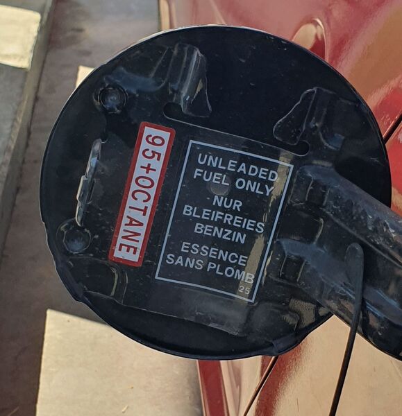

קניתי מיצובישי ספורטבק 2015 ועל מכסה טנק הדלק כתוב דלק 95 + אוקטן.
את ה-95 הבנתי אבל מה זאת אומרת פלוס אוקטן ?
אני צריך להוסיף עוד משהו ?
סובארו אימפרזה 1999 1.6 אוטו' + קיה סול 2011 1.6. אוטו'. :wave:
אין צורך להוסיף שום דבר. 95 זה מינימלי, ויש לך אותו בכל תחנת דלק. אין צורך ברכב הזה למלא 98.
