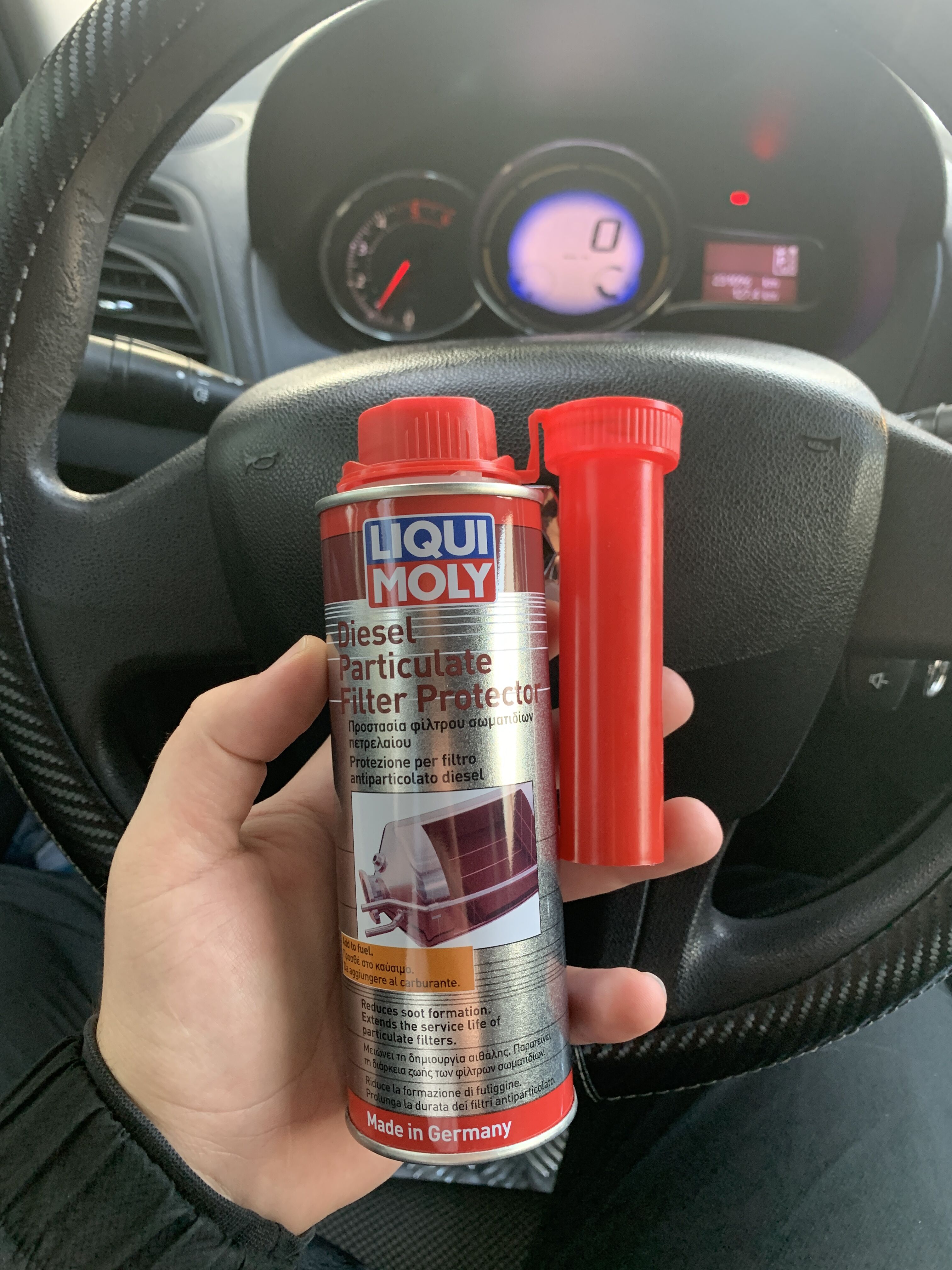

קניתי את התוסף הזה בדיוק עשיתי מה שאמרת עשיתי נסיעה של כ35 דקות על 90-110 קמש, יצא לי 1/14.5, אני מבין כבר שזה לא תקין, לגבי הטמפרטורת עבודה אצלי ספציפית באוטו המד משחק פעם הוא על הנקודה הכי נמוכה פעם על החצי, יותר מחצי הוא לא מגיע אבל זה רק המד, מבחינת נסיעה לא מרגיש הבדל חוץ מבהנעה ראשונית,מה אני צריך לבדוק מכאן?A2D64854-AD46-4DC3-8972-055CE517EE48.thumb.jpeg.fc4ae3a47c5770a77ad0724930ae3802.jpeg

עשיתי כרגע שוב בדיקה נסיעה ארוכה מחוץ לעיר בשעות הלילה שאין עומס בלי מזגן אבל עם עוד 2 אנשים ברכב והפעם ניסיתי לדייק ולהישאר על ה90 קמש ויצא לי תוצאה טובה יחסית 1/17 זה נראה לי בסדר לנוכח המצב לא?
לגבי הטרמוסטט זה משהו דחוף שמצריך בדיקה או שאפשר להמשיך לנסוע עם זה?
זה נשמע קצת יותר טוב. עדיין לא 100% בסדר. תמשיך לנסוע, סיים את המיכל עם התוסף, ובדוק אחרי זה שוב.
לגבי התרמוסטט, זה לא "הסורים על הגדרות", אבל אל תזניח. בטווח הארוך זה עלול להחמיר את הבעיה ב-DPF וליצור בעיות נוספות (עודף פיח + דילול השמן בסולר).
חוזר על המלצתי לגבי לגשת למוסך בכללי, ולמוסך הנ"ל באופן ספציפי.
