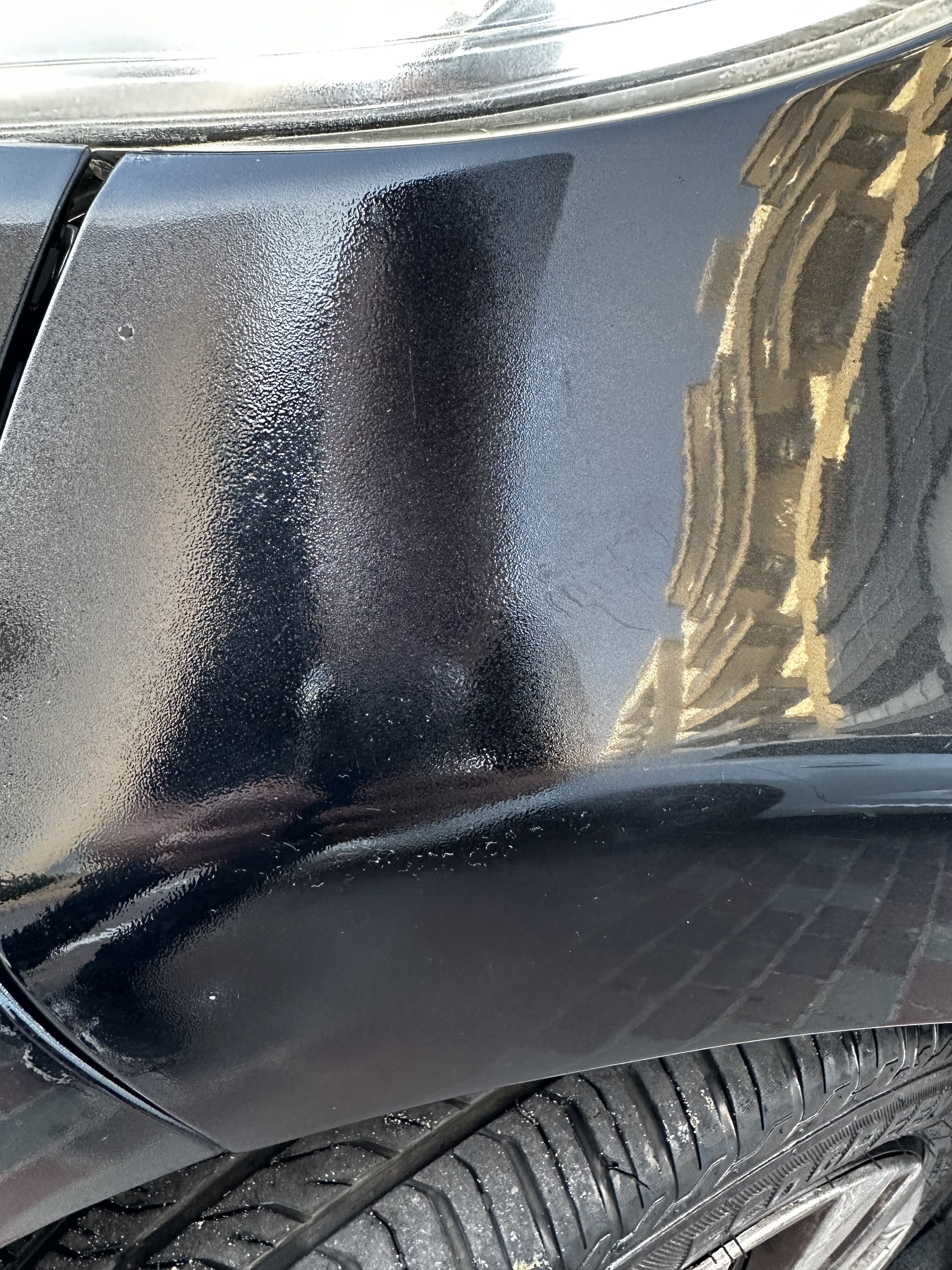

  17. רעיון טוב אנסה את זה, לעטוף את הנייר שיוף על סוג של ספוג קשיח כזה?
  18. אני מהדרום אם הייתי מהמרכז זה היה מעולה הייתי כבר הולך למי שמכר לי חחחח נכון כן, הוא עושה את זה בסרטונים כזה טוב וקל אמרתי חייב לנסות, רק שלא לקחתי בחשבון שאין לי שנים של נסיון כמוהו לא זוכר את האמת אבל מספיק זמן נראה לי, הצבע כבר היה יבש צבעתי לפי ההוראות אבל כנראה אולי הייתה רוח או שאני לא יודע למה זה ככה, בשתי הצדדים של הטמבון היה לי שפשופים שניסיתי לתקן ובשתיהם זה נראה ככה, אז אם זה היה רוח זה היה אמור להיראות בצורה הזאת רק מאחד הצדדים שהרוח באה נגדה. שאלה שלי כזאתי אולי זה הבעיה, אחרי השיוף עם שתי הניירות שיוף השונים ניקיתי את הלכלוך רק עם סמרטוט יבש, זה היה אמור להיות עם סמרטוט רטוב ואז יבש אולי?
  19. אוקיי אלכוהול ומיקרופייבר איכותית כמו של ניקוי פנים הרכב זאת בלי הסיבים, ואם לא הוא אז מה גרם לגימור המחוספס?

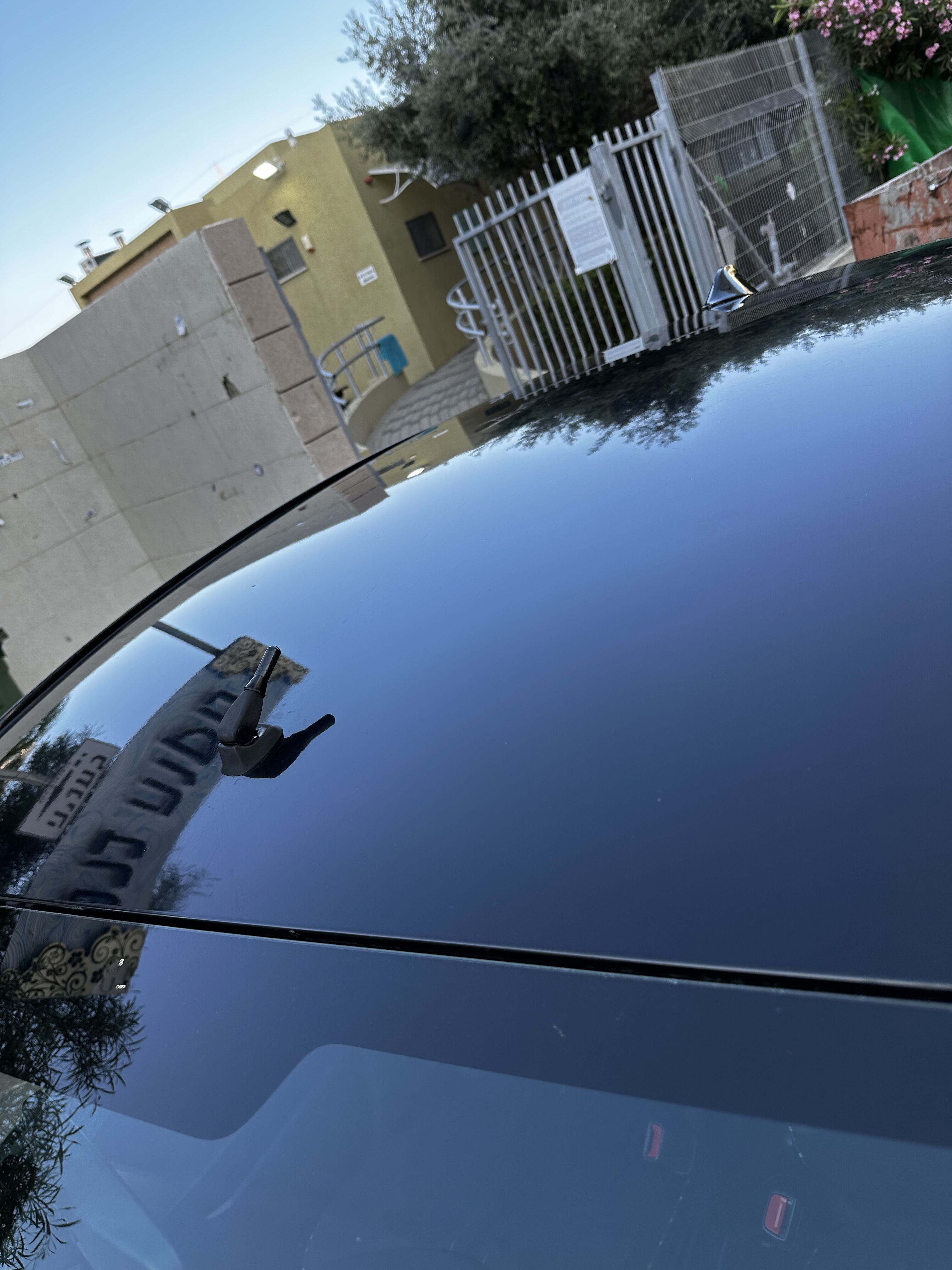

  20. צודק באמת אין מספק כזה, וכן כנראה בגלל התנאים היה קצת רוח שאני חושב על זה, וגם אחרי השיוף ניקיתי רק עם סמרטוט יבש את כל הלכלוך לא עם סמרטוט לח, יכול להיות שזו הסיבה? והצבע שלי כבר לא חדש מן הסתם עשור על הכביש אבל הצבע ממש שמור יחסית…תראה זה הגג שתבין
  21. היי מה קורה, הזמנתי מבן אדם מוכר צבע תואם מקור לרכב ממש לפי הקוד צבע של היצרן, הערכה הגיעה אליי עם ניירות שיוף, הצבע עצמו ולכה עם מקשה, עשיתי בדיוק כפי שנאמר לי ומשום מה זה נראה לא טוב הצבע אמור להשתלב עם הצבע הישן כביכול, אני מנסה להבין מה עשיתי לא נכון ומה הפיתרון מכאן, מצרף תמונות. תשימו לב להבדל בין צד ימין לשמאל, ברק יחסית מימין ומט משמאל ממש ככה אשמח לעזרה כי הבן אדם שמכר לי הציע לנסות לעזור לי אבל אני אצטרך לנסוע עד אליו וזה רחוק אז אני מנסה לפתור את זה לבד
