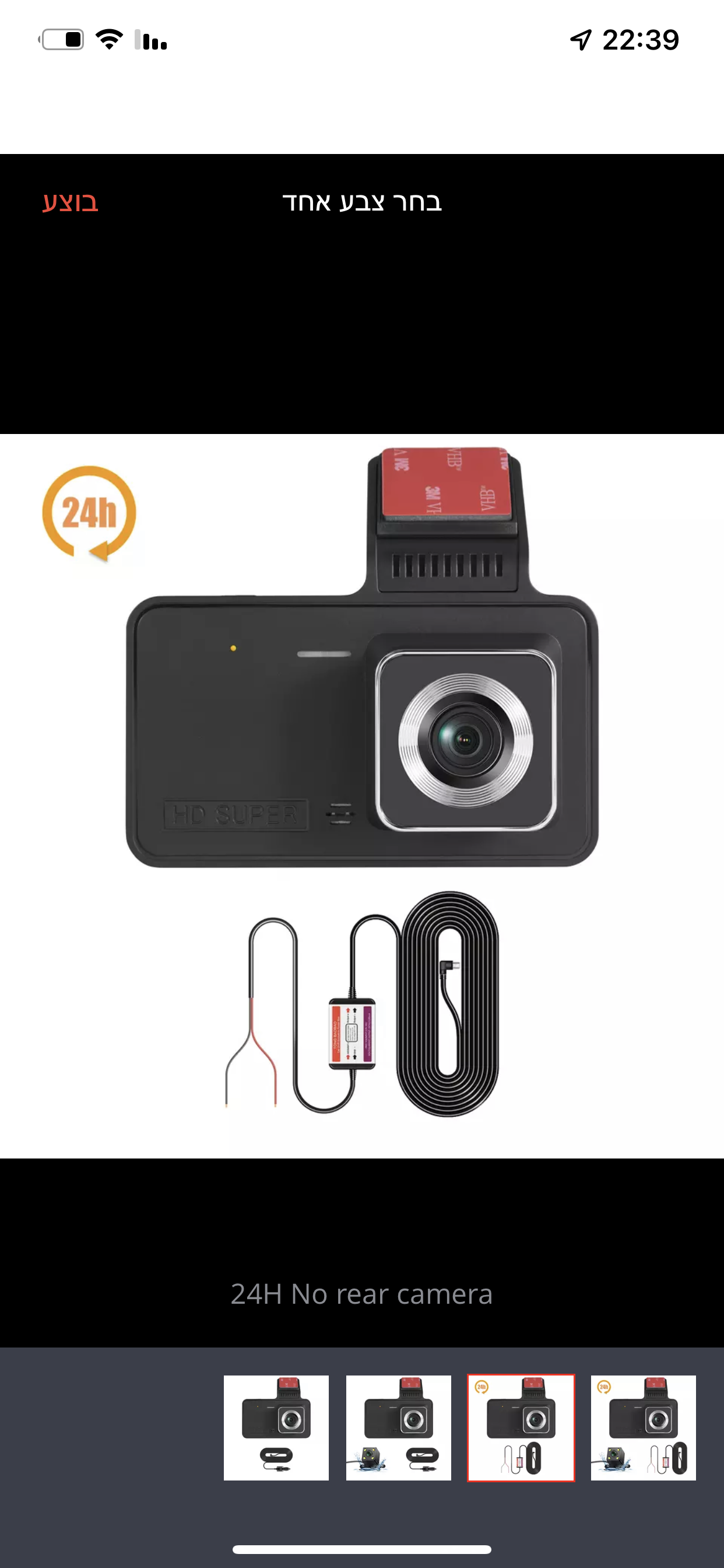

  20. לא הבנתי, אז השיטה המוכרת שכולם מפרסמים שמחברים צינורות ליניקה וכו׳ לא באמת עוזר לאוטו? לא מומלץ?
  21. יש לי רנו פלואנס מנוע 1500 טורבו דיזל 2013 האוטו עבר 230,000 קילומטר, ראיתי פרסומים על ניקוי פיח רכב שהוא מייעל את האוטו מבחינת נסיעה ומבחינת תצרוכת דלק, השאלה שלי אם זה באמת מועיל לרכב עם קילומטר כזה גבוה? מחלק הבנתי שזה מועיל ומנקה ומחלק הבנתי שהפיח כבר כנראה תפס צורה ומקום במנוע ושהניקוי שלו יעשה פערים ורווחים ועלול לגרום נזק. מישהו שעשה את זה או מבין בזה ויוכל לעזור?
  22. זהו תיקנתי את הבעיה במוסך, הבעיה פשוט הייתה ההברגה העליונה של המוט מייצב היא הייתה חופשייה ניסו לחזק לא עבד, הלך על ריק אז הוא חתך עם דיסק את ההברגה והחליף מוט מייצב חדש אבל זהו בעיקרון תודה לכל מי שעזר
  23. כמובן ₪ 73.60 72% Off | 4.0In דאש מצלמת רכב DVR 24H HD 1080P דאש מצלמה כפולה עדשת וידאו מקליט 1080P קופסא שחורה מחזור Dashcam מראה נהיגה מקליט https://a.aliexpress.com/_ExAVEbX
  24. את האמת הזמנתי אותה כבר, גם אם יחזיק לי חצי שנה שנה שווה את המחיר בכל זאת אליאקספרס… אחבר אותה לפיוז שיפעל גם בזמן שבאוטו כבוי וזהו, רק מקווה שהיא באמת לא תתחמם בזמן שהיא עובדת ככה 24/7
