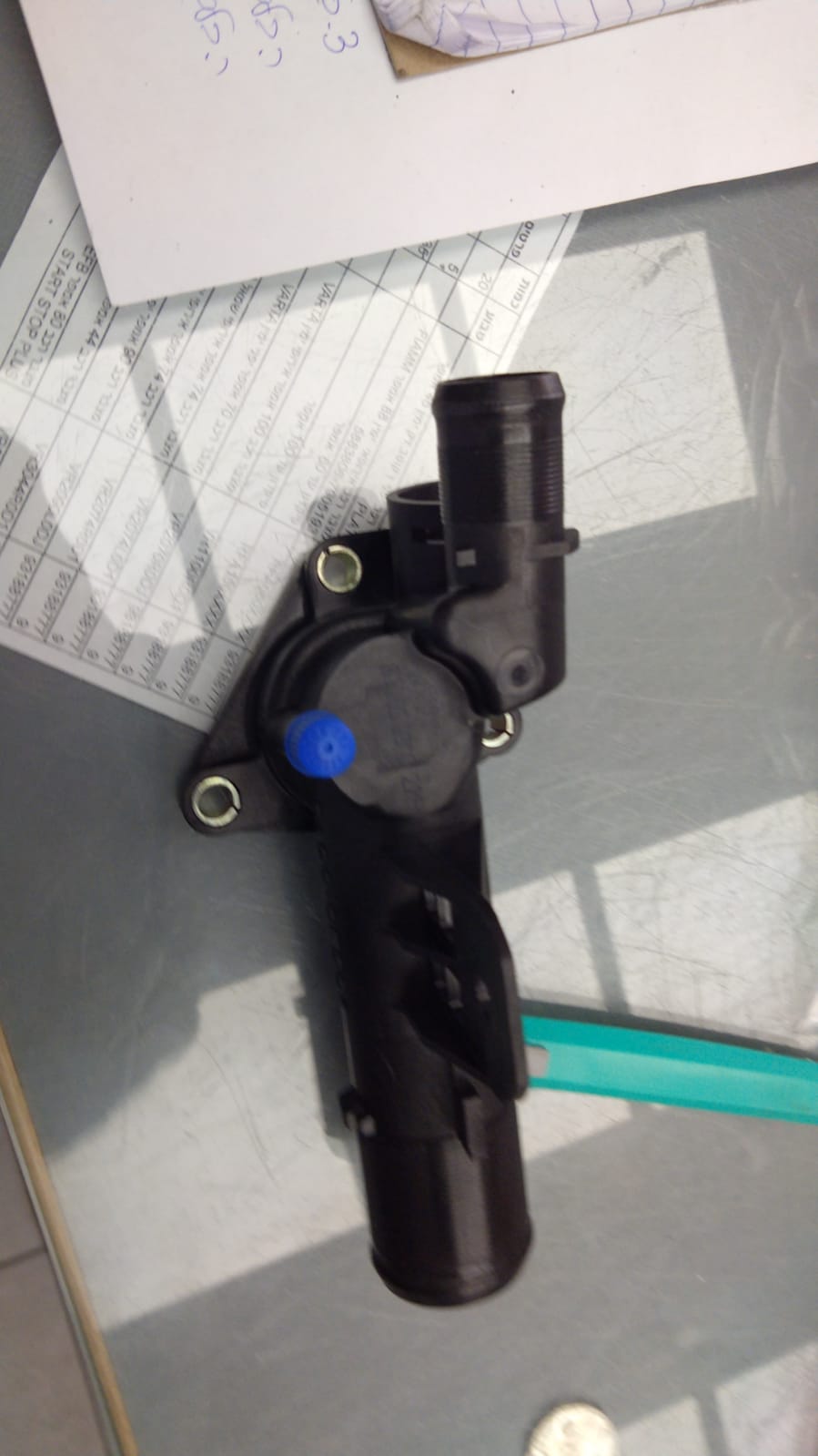

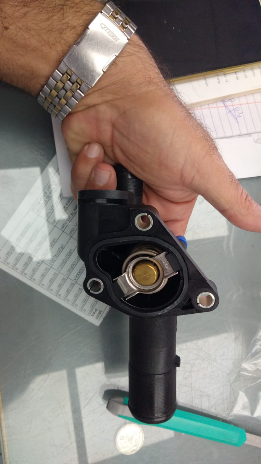

בטוח? בדקתי היום בחנות חלפים פלאנץ קומפלט עולה לי 150₪ ומאמין שהתקנה בסביבות ה100-150 המיקום שלו לא כזה מסובך ראיתי סרטוני הסבר על ההתקנה, אצרף תמונה תגיד לי אם זה החלק.2F36F0A7-3CD8-46D4-B65C-A25D3CD8B539.thumb.jpeg.88117d2a545325f5f824f49a8e1d78e6.jpeg9D2E8302-003C-4FFC-9967-6F10306F85B6.thumb.jpeg.1a77795371306d83c1a4ed7af24fdda5.jpeg
ויזואלית זה החלק -חליפי
מחיר טוב
מקורי בקרסו מעל 600 ש"ח
תוודא רק אצלך טמפרטורת פתיחה 83 יש גם 89
קונקטור יש עם 2 ועם 4 מגעים אצלי זה עם 2 ו83
הכי טוב שהחנות תזמין לפי מספר שילדה

לפני 6 דקות, nit_zan כתב:
מחיר טוב
תוודא רק אצלך טמפרטורת פתיחה 83 יש גם 89 אולי לבנזין
הכי טוב לפי מספר שילדה ומק"ט
תאמת אין לי מושג הדגם שלי 2013 1500 טורבו דיזל, לפי מה שקורן אמר הטמפרטורת פתיחה היא 83
לפני 5 דקות, Refaellevy כתב:
מניח שאצלך כמו אצלי 83 ו2 מגעות בקונקטור זה אותו מנוע
רק כדי להיות על הצד הבטוח תן לספק שיזמין על פי מספר שילדה, לחנויות חלפים יש תוכנה שיודעת לשייך חלקים ע"פ המספר.
אפשרות נוספת תציץ \תצלם  מזוית באור יום (ואז תוכל להעלות למחשב להגדיל)  ותראה  מה יש לך שם
המק"ט הוא 110605536R. זה אכן טרמוסטט פשוט (קומפלט עם הבית, ועם חיישן) ומחירו כמקורי משום מה אכן כ-600 ש"ח, המחיר המטורף גרם לי לחשוב משום מה שזה תרמוסטט מבוקר מחשב.
150 ש"ח זה לחלק תחליפי. אם לא מתקינים מקורי, הייתי לכל הפחות מתקין טרמוסטט תחליפי מפירמה מהשורה הראשונה. חנויות חלפים בארץ מחזיקות בד"כ או מקורי או זבל סיני/טורקי, ולא שום דבר באמצע. לא הייתי רץ להתקין חלק קריטי תחליפי זול מספק בלתי ידוע.
תרמוסטט תחליפי איכותי יעלה סדר גודל של 20-30 יורו, למשל כאן.

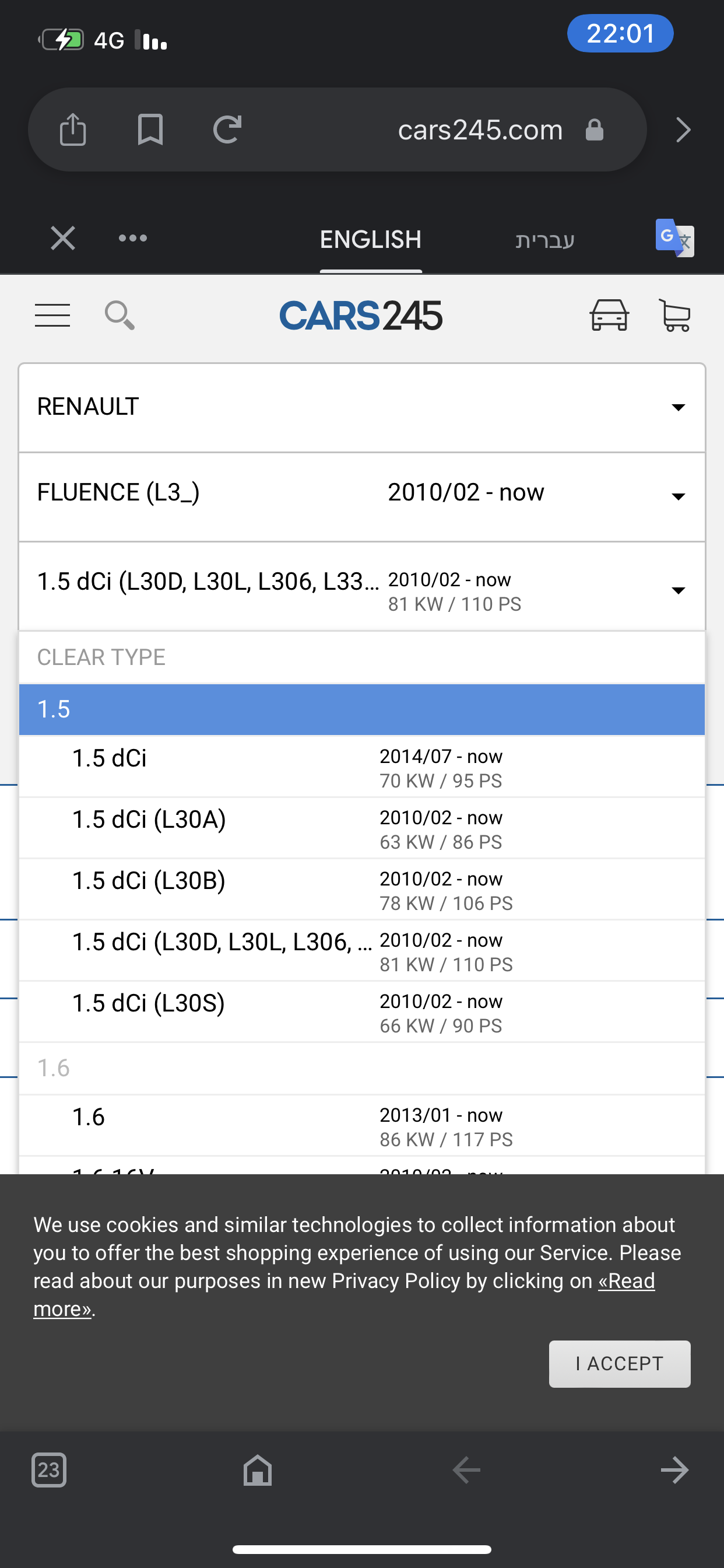

וואו איזה מחירים, כולל המשלוח המחירים שם מגיעים לפחות מחצי מהמחירים בארץ אני מרגיש תייר שלא קניתי משם עד היום, עוד משהו הסתבכתי בבחירת סוג מנוע לא בדיוק הבנתי את ההבדלים אצרף תמונהDD8183C4-853C-42EF-8A4B-52820CD201B4.thumb.png.cc162f0ee0ffc6250f6867a49dd88357.png
