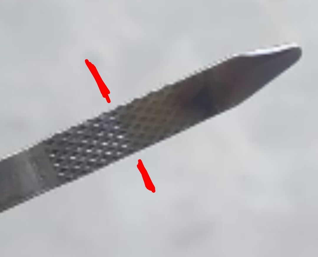

נדלקה לי נורת שמן היום ובדקתי אותו כמה שעות אחרי שהאוטו עמד וראיתי שרמה באמצע (צירפתי תמונה) האם צריך לדאוג ,ללכת למוסך?

אתה רואה בכלל שמן על המדיד?
יש לך שמן למלא? אני לא רואה שמן בכלל
כן זה מגיע לאמצע בתמונה מדדי פעמיים, אין לי שמן למלא ואין לי מושג איזה יש שם

1. אני לא רואה שמן על המדיד, תתחיל מלמלא 300 מ"ל ותבדוק שוב אם יש שמן על המדיד.

6. לא מכיר את המנוע שלך, לא מכיר את הרכב, אבל אני לא רואה שמן על המדיד. תקנו אותי אם אני טועה.
אני גם לא רואה שמן על המדיד.
כשהחיישן תקין, הידלקות מנורה מצביעה על חוסר של 1 ליטר לפחות.
תמלא 1 ליטר, תמתין דקה, ואז תוציא את המדיד שוב ותראה אם זה מספיק.

אל תהפכו את פותה"ש למשוגע.
הוא כתב שהוא רואה את השמן על האמצע.
התמונה אומנם לא באיכות גבוהה, אבל ניתן לזהות את קו השמן בדיוק איפה שתיאר:
עדין שווה להשלים למלא ולראות אם ההתנהגות שונה.
האם הנורה נדלקה בעת נסיעה אגרסיבית/ירידה/עליה או מנהלתית לחלוטין ובמישור?
ראיתי את הקו. זה פשוט לא נראה רטוב. אני לא יודע.
אבל הנורה נדלקת רק כשהמדיד בתחתית.
עמוס
הוא לא משוגע אני חושב, יש שמן ויש שמן לשעבר.
השמן שיש לו שם זה שמן לשעבר, שמן שהתייבש, התאדה, וואטאבר. זה לא שמן קיים, ונשאר כתם.
נשמע מצחיק, אבל אתה יודע...
תסתכל על התמונה ששלחת, אין שם רטיבות של שמן בכלל.

הנורה נדלקה בנהיגה רגילה, אחרי הבדיקה שהסתכלתי היא נכבתה ,אבל אני עדיין אגש למוסך או משהו אין לי מושג איך למלא מעדיף לא קחת סיכון.
הוצאתי את המדיד ניקיתי אותו והכנסתי שוב ואז הסתכלתי (מה שצילמתי) זה נעשה אחרי כמה שעות שהרכב עמד .
