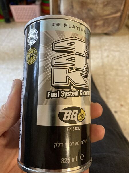

לא ראיתי עדיין מי שעושה את הניקוי ע״י פירוק סעפת ולא ע״י אינפוזיה/תוספים מיותרים.
עדיפות לשפשוף עצמי בבית ולא אצל בעלת מקצוע
צריך גם קרם אני מאמין.
:roll::lol::oops:
לפני 9 שעות, Refaellevy כתב:
לא הבנתי, אז השיטה המוכרת שכולם מפרסמים שמחברים צינורות ליניקה וכו׳ לא באמת עוזר לאוטו? לא מומלץ?
עבודה בעיניים, מנקה רק את הכסף שלך מהארנק. כל מי שמגיב בפוסטים שזה עזר לו אלו בוטים/אנשים שמקבלים כסף.
