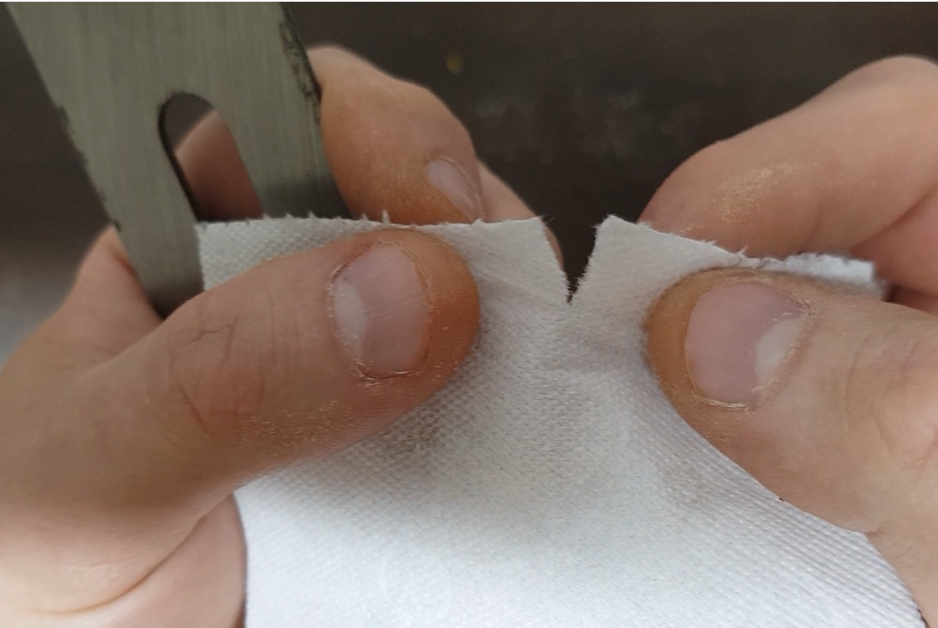

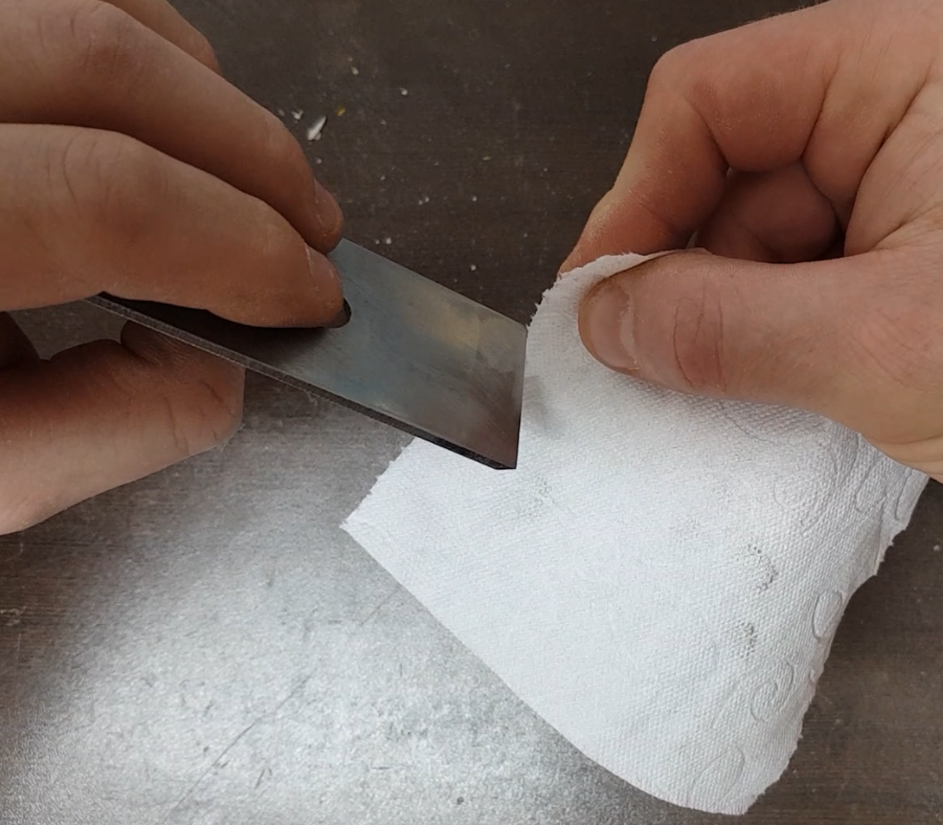

בתמונה- כלי המשחית שביצעתי עליו השחזה, נייר טואלט והתוצאה של ההשחזה.
החיתוך בוצע "באוויר", בלי למתוח את הנייר.
לאותה רמה הגעתי עם סכין מתקפלת. FREE HAND. התהליך מוכיח את עצמו כל פעם מחדש.
