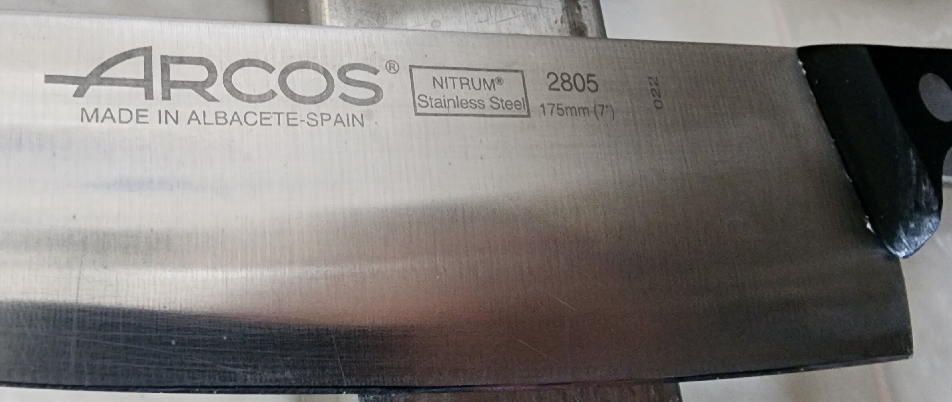

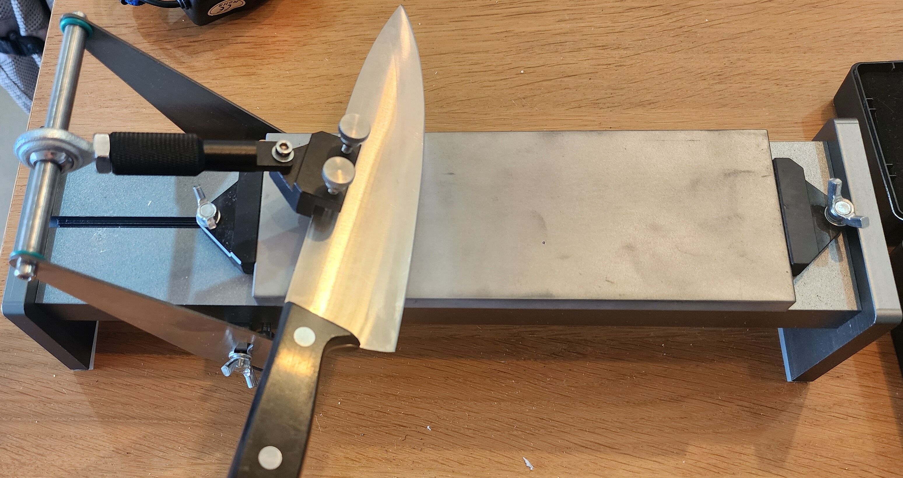

נתחיל מהקורבן - סכין ARCOS בת 15 שעברה המון התעללות לאורך השנים עם כל מכשירי ההשחזה הכי דרעק שיש בשוק, ולמרות הכל עובדת במטבח על בסיס יומיומי.

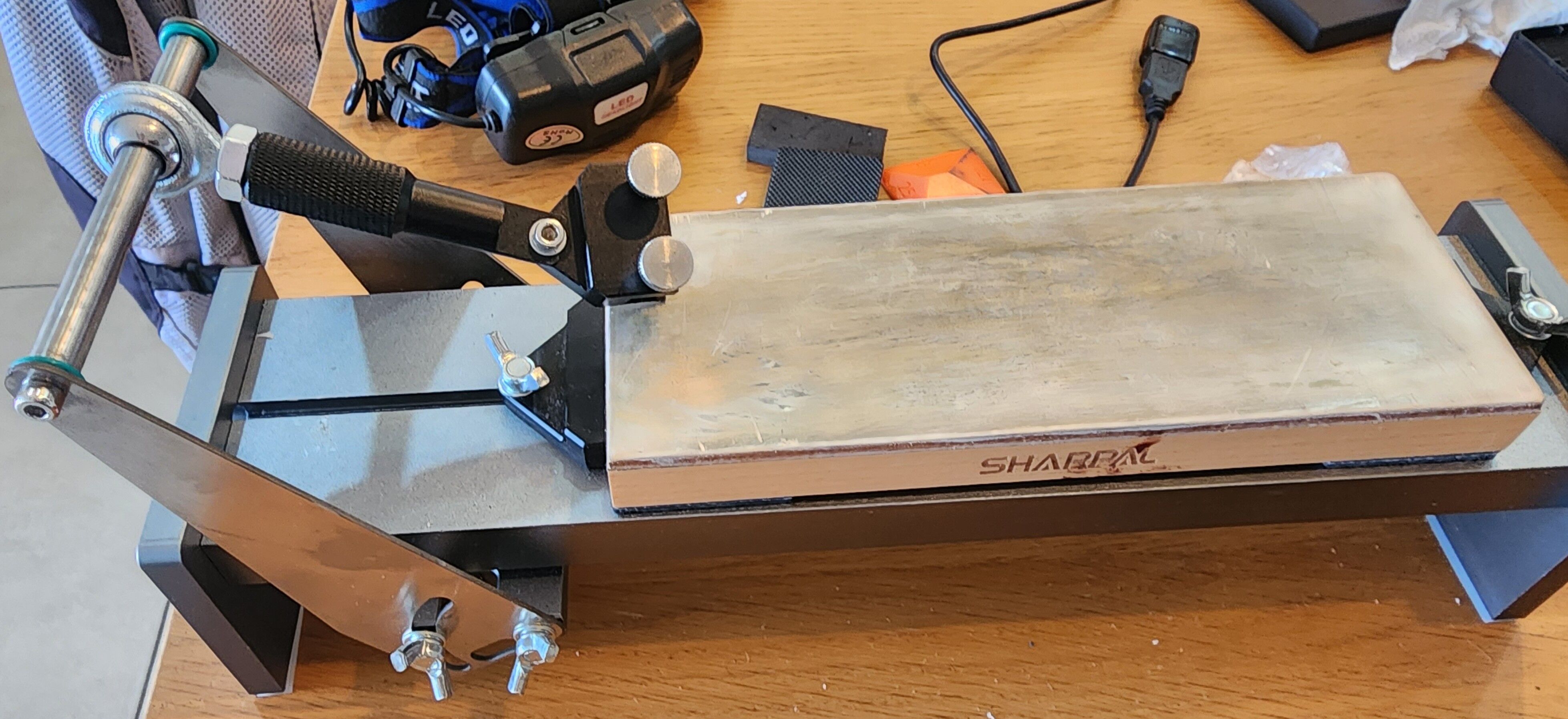

סטאפ - מחזיק זווית סיני דרעק שהזכרתי בהודעה הקודמת, חמוש באבן יהלום SHARPAL 325/1200 שאני מאוד אוהב.
נבחרה זוית של בערך 18 מעלות.

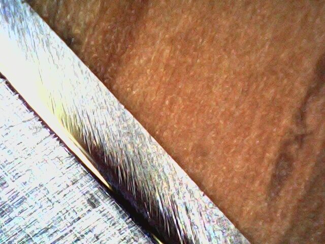

מערכה ראשונה - כמה מעברים מכל צד על גרעיניות 325 עם לחץ בינוני-גבוה עד שמרגישים גראד טוב לכל אורך הלהב - כך יודעים שהגענו לאפקס, כלומר שני המשטחים משני הצדדים נפגשו באמצע, מה שנקרא profiling.
Image_2026-07-2411_11_50_973.png.62c2f1444b062c9f241430b1e18226fc.png Image_2026-07-2411_12_52_381.png.c1210b3e24512299f6697296f37b3a76.png

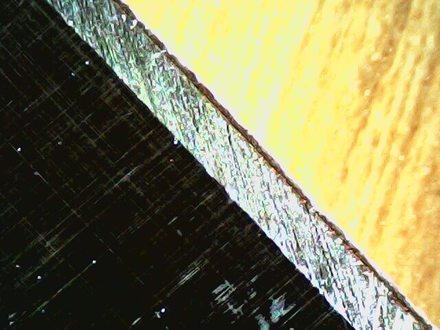

את הצילום הבא ביצעתי עם תאורה מהצד בשביל להדגים את הגראד שנוצר בהשחזה, הפס השחור בקצה הלהב זה בעצם הגראד, והסרה איכותית של הגראד הזה מהווה את ההבדל בין השחזה טובה שמחזיקה תקופה, לבין השחזה מחו#$נת שמחזיקה 2 חיתוכים - מה שמקבלים בעצם מכל מיני משחיזים בשנקל מאיקאה.
ההסרה שלו מבוצעת על ידי הרבה מעברים מתחלפים בלחץ נמוך, למעשה ממש מכופפים אותו מצד אל צד עד שהוא נשבר. ככל שהמתכת קשה יותר נדרשים פחות מעברים. עם מתכת רכה אפשר לבלות לא מעט זמן עד שהוא יורד.

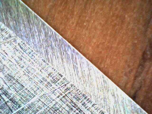

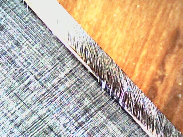

מערכה שניה - כמה מעברים מכל צד עם לחץ בינוני-גבוה על גרעיניות 1200. רואים שהסריטוט נהיו עדינות יותר וצפופות יותר
גם כאן בצילום עם תאורה מהצד רואים שעולה גראד קטן (פס שחור בקצה הלהב), וחייבים לעבוד ולהסיר אותו על מנת לקבל איכות השחזה טובה.
רק לחדד את האמירה, כשאני מדבר על איכות השחזה טובה אני לווא דווקא מתכוון לחדות הלהב, הגראד הזה שנוצר הוא דווקא חד מאוד, ורבים יחשבו שהנה יש להם סכין חדה ביד. הבעיה שהוא גם דק מאוד, ובחיתוכים הראשונים הוא פשוט יתקפל הצידה והנה לכם סכין שכבר לא חותכת טוב. איכות השחזה טובה מדברת על להב חדה ונקיה מגראדים, מה שיתן חדות ועמידות לאורך זמן.

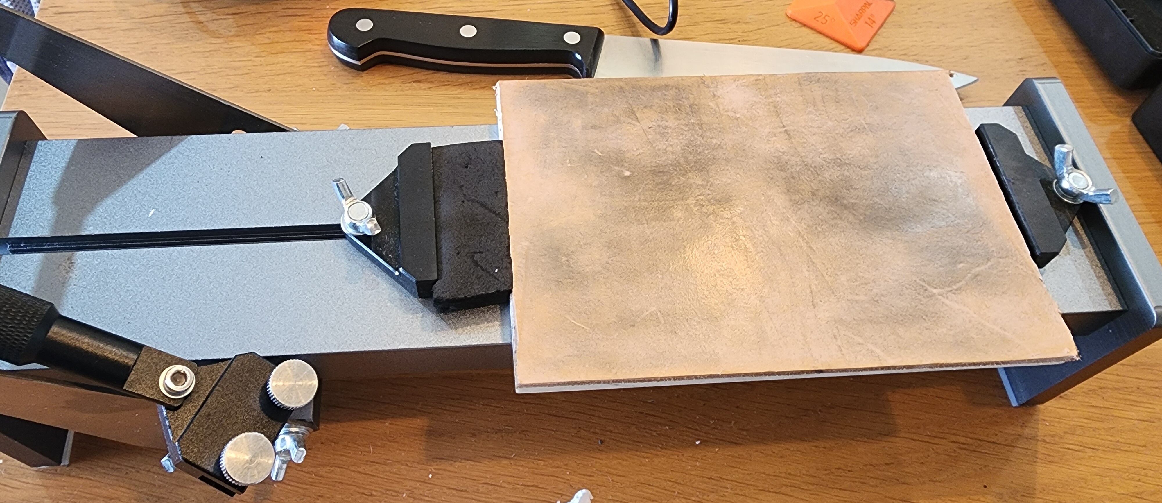

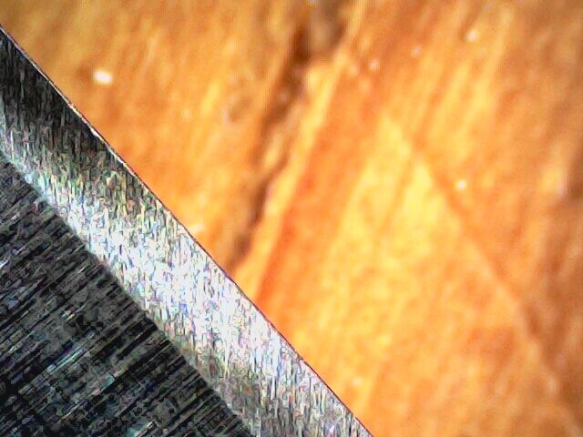

מערכה שלישית - ליטוש על רצועת עור עם משחת יהלום סינית 6מיקרון.
לקחתי את הרצועה של מר ברווז, והדבקתי חלק ממנה על דוגמית של קרמיקה. התמונה פה למטה צולמה אחרי שכבר עבדתי על הרצועה, אפשר לראות את הצבע הכהה שהוא בעצם חומר שירד מהסכין, המשחה הסינית עובדת לא רע.

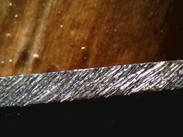

והנה הלהב אחרי ליטוש 6מיקרון, רואים שהשריטות בקצה הלהב נהיו עדינות עוד יותר. למה רק קצה הלהב?! כי רצועת עור היא מדיה יחסית רכה, כשלוחצים עליה את הלהב היא שוקעת קצת. בגדול ממליצים לשטח מעט את הזוית כשעוברים לרצועת עור, או להפעיל ממש מעט לחץ. אני לא עשיתי לא את זה ולא את זה.

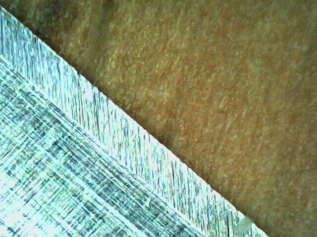

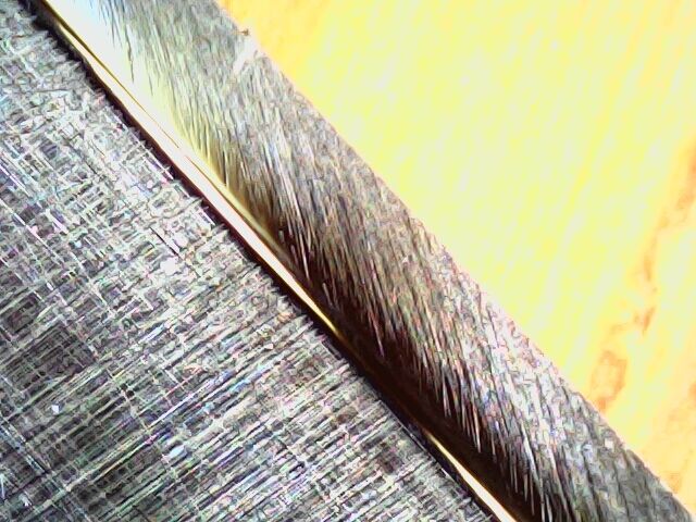

מערכה רביעית - ליטוש על רצועת עור של SHARPAL עם בסיס עץ, משחת ליטוש יהלום סינית 1 מיקרון.
אני מודה שבצילום אני מתקשה לראות הבדל משמעותי לעומת השלב הקודם. לא יודע אם זה בגלל איכות הצילום, התאורה, איכות העבודה שלי, איכות המשחה, או כל התשובות נכונות. בכל מקרה התמונה לשיפוטכם.

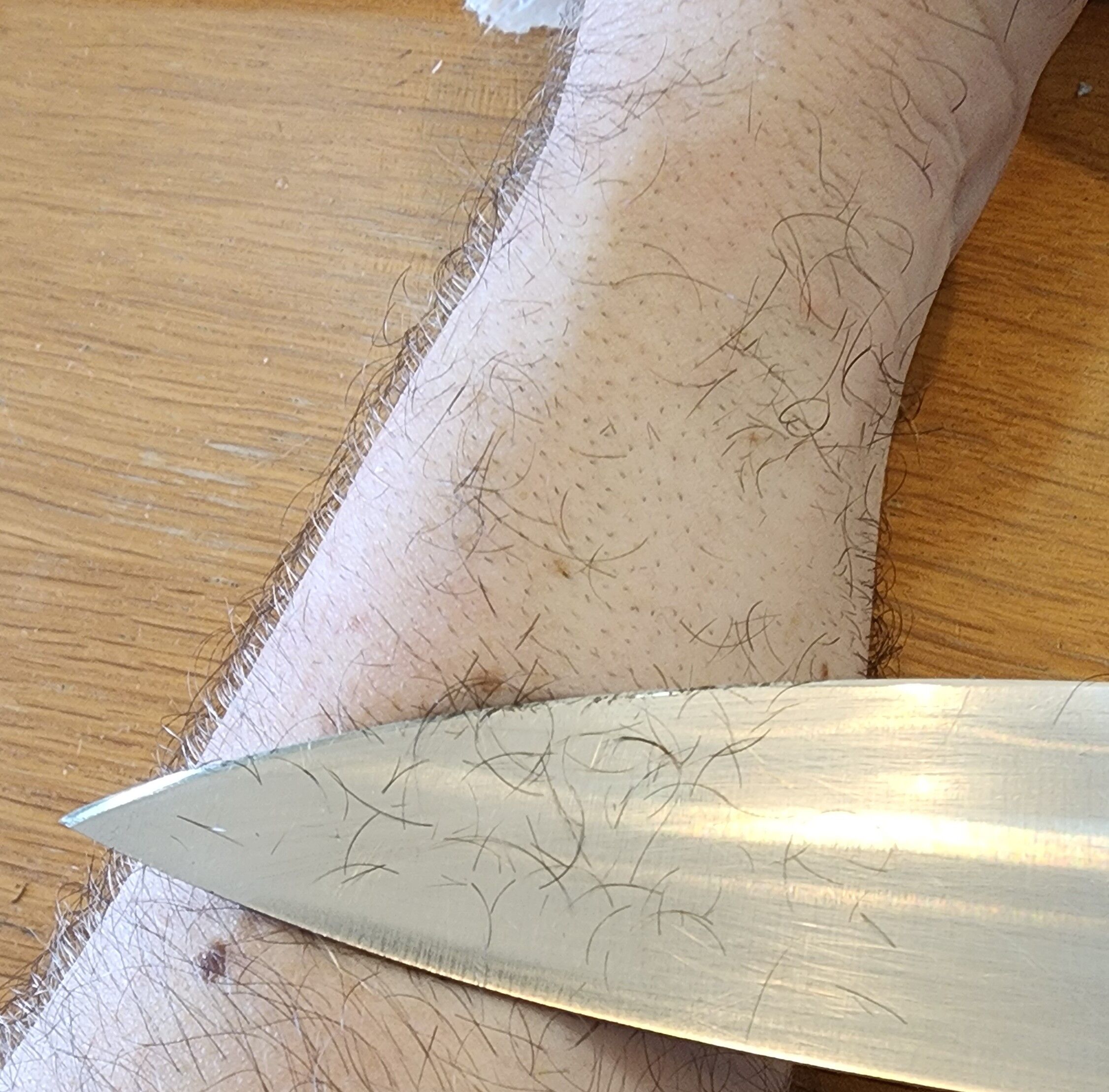

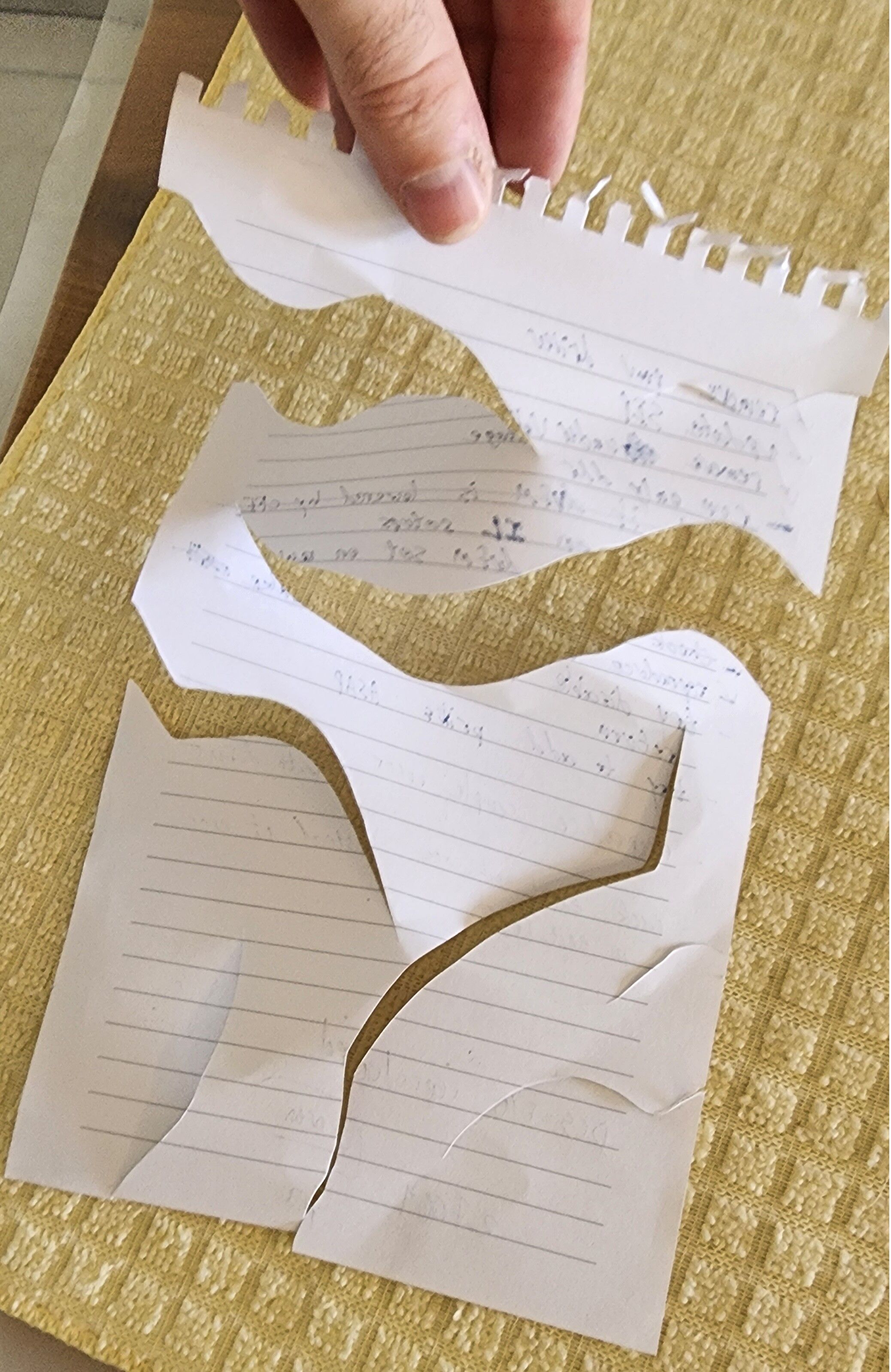

הסכין חותכת מעולה, ועוברת בקלות כל מיני מבחני נייר וגם מגלחת היטב. סימן היכר מובהק של אדם שמתעסק בהשחזות סכינים זה סימני גילוח על הזרועות חח.
מצד שני היא די רחוקה מרמה של פיצול שערה, אבל בזוית השחזה כהה של 18+ מעלות, לא חושב שזה הגיוני להגיע לפיצול שערות.. אולי אני טועה. שווה לומר גם שעצם העובדה שלא נתתי תיקון זוית במעבר לרצועת עור עשוייה לגרום למעט עיגול קצה הסכין, מה שפוגע בחדות.
