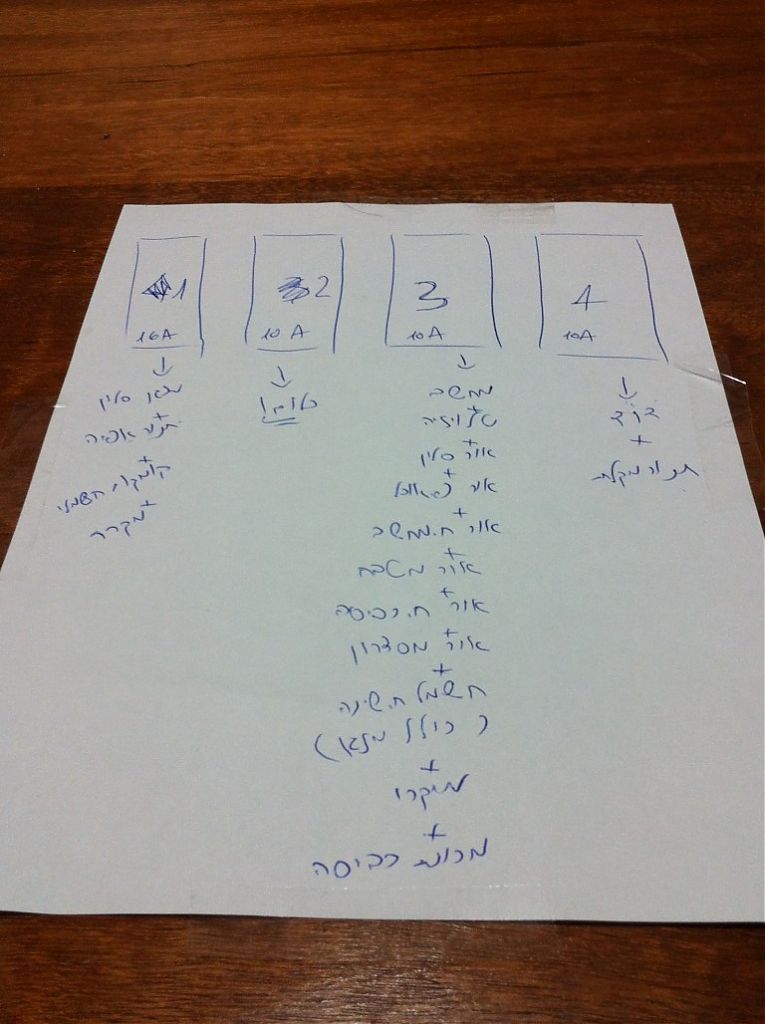

שמתי לב שגם אם אני מפעיל שני צרכנים מהצרכנים שציינתי למרות שהם לא על אותו פקק החשמל קופץ - לדוגמא דוד חשמלי(נמצא בפקק מספר 1 ) + מזגן בסלון (נמצא בפקק מספר 4) .
איזה פקק יקפוץ במקרה הזה?

אני רוצה לחדד את השאלה , בלוח 4 פקקים .
פקק 1 - 16 אמפר
פקק 2,3,4 - 10 אמפר כל אחד , פקק 3- לא מפעיל שום צרכן חשמלי בבית ושם שקע - מוזר מאוד .
נאמר שהבעייה היא בפקקים , האם לאחר ההחלפה תתאפשר הפעלה של מזגן (2-2.5 כ"ס) - שיושב על פקק מספר 1 .
ובמקביל הפעלה של דוד חשמלי - שיושב על פקק מספר 4 .
על הפחת כתוב 40 אמפר , פקק 1- 16 אמפר , 2+4=20 אמפר = סה"כ 36 אמפר . פקק 3 לא מחובר לכלום .
האם הספק של 36 אמפר אמור להספיק להפעלת המזגן ביחד עם הפעלת דוד חשמלי ? .

להלן תרשים מפורט של לוח החשמל , בנוסף לתרשים הצרכנים שלא ניתן להפעיל ביחד הם הצרכנים הבאים :
מזגן בסלון , תנור אפייה , קומקום חשמלי , טסוטר מוחץ (גבינה צהובה) - כולם מופעיל מפקק 1 שהוא 16 אמפר , לא ניתן להפעיל 2 מכשירים מהרשימה הנ"ל ביחד .
בנוסף לכך לא ניתן להפעיל מכשירים הבאים : מכונת כביסה , פאן לשיער - יושבים על פקק מספר 3 .
פקק מספר - 4 - מפעיל את הדוד חשמלי והתנור במקלחת - לא ניתן להפעיל את שניהם ביחד .
ז"א לא ניתן להפעיל שני מכשירים ביחד שמופעלים בפקק 4 , לא ניתן להפעיל שני מכשירים ביחד שיושבים על פקק מספר 1 .
בנוסף לכך לא ניתן להפעל צרכנים מהרשימה שציינתי למרות שיושבים על פקקים שונים : לדוגמא מזגן בסלון - מופעל מפקק 1 , והדווד חשמלי שמופעל מפקק 4 .

חוק מרפי הדלקתי את הדוד לדקה ביחד עם במזגן בסלון והפקקים לא קפצו ,מרגיז.
אני יודע להגיד בוודאות שאם אני מחבר "מייבש שיער" - לשקע שמופעל מפקק מספר 3 ובנוסף התנור במקלחת עובד - מופעל ע"י פקק מספר 4 , פקק מספר 3 - קופץ ? .
