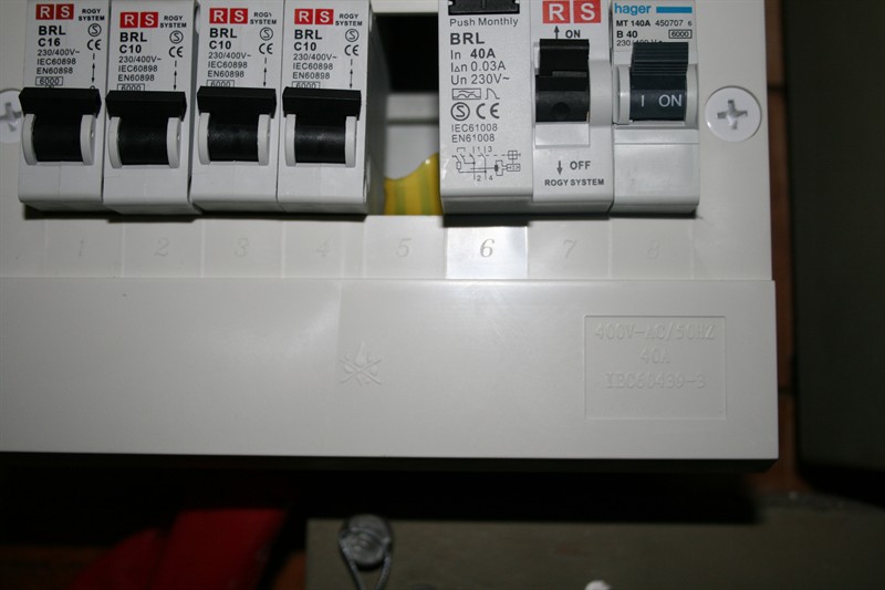

תודה רבה על מגוון התשובות. אני ינסה להבהיר את הבעייה. ראשית הבניין לערך בן 50 שנה ועד כמה שאני יודע לא החליפו את החיווט של החשמל בדירה , יתכן שהחוטים דקים ?. המפסק הראשי לא קפץ אף פעם בעת הפעלת שתי צרכנים כבדים לדוגמא מזגן סלון ודוד חשמלי - מה שקופץ זה הפקק של המזגן - פקק מספר 2 לפי מה שתיארתי. פקק מספר 3 בלוח לא מפעיל שום דבר בבית , אני יודע שלפני שנה חשמלאי החליף את הפקקים בארון חשמל - יתכן שהוא שכח לחבר את פקק 3?. אני יעלה צילום של הלוח מחר בבוקר אני לא בבית עכשיו.
Sound Stream -Trantula 800.2

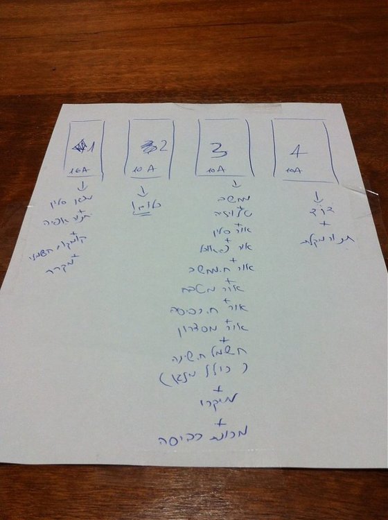

חוץ מצילום (שעלול להיות לא קריא) רשום לנו מהם כל אחד מה"פקקים" (מאמ"ת / מא"ז) - 10A, 16A וכו', והאם מסוג B או C (כתוב עליהם). באופן כללי אפשר לומר שהחיווט רחוק מסטנדרטים מודרניים (פקק נפרד לכל צרכן גדול - מכונת כביסה, דוד, מזגן, תנור וכו').
:turn-l:
בנוסף לשרטוט, מאוד יעזור אם תוכל לרשום לנו כמה וואט צורך כל אחד מהצרכנים שמחוברים לאוטו פקק:
לדוגמא:
לפקק עם 10 אמפר מחוברים דוד מים חשמלי (2000W) ותנור במקלחת (1500W)
החשד נופל על מא"ז 40A עייף. עלות כ-50 ש"ח. (חובה להזמין חשמלאי מוסמך ע"מ להחליף).
