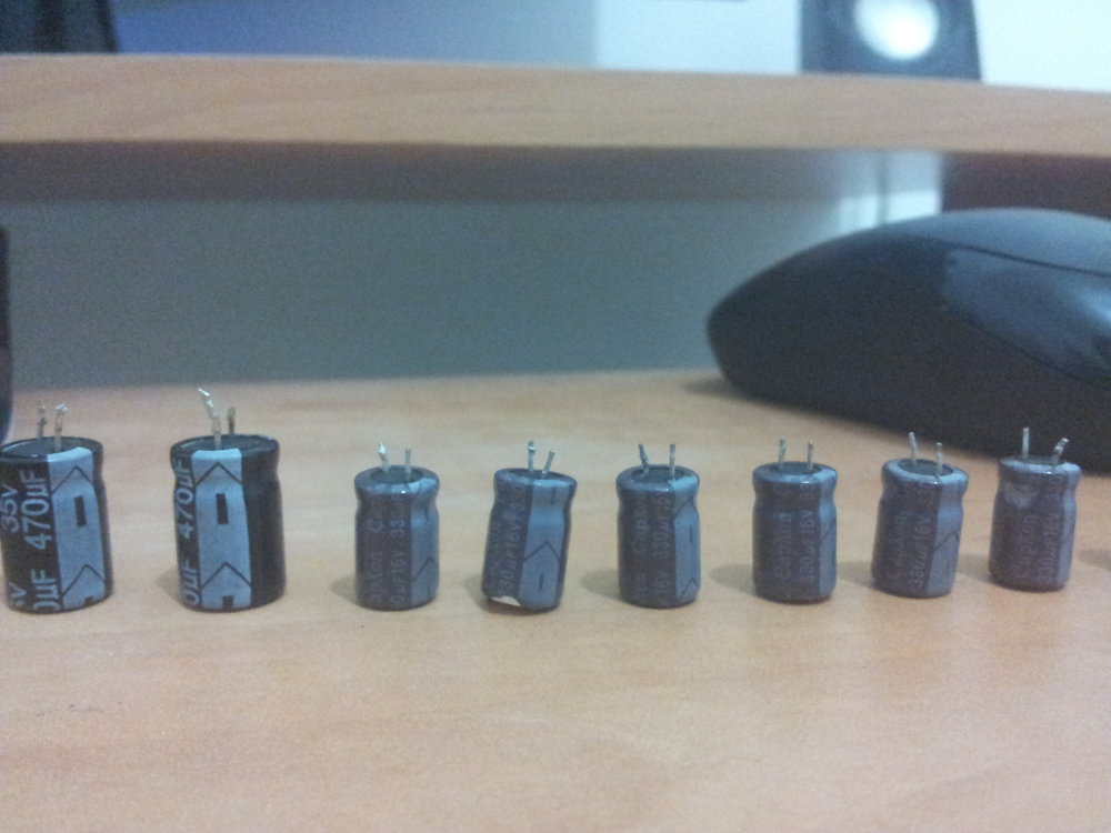

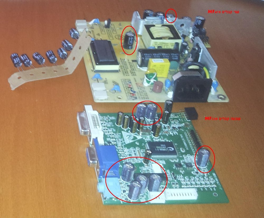

בעקבות השרשור הזה החלטתי גם אני לנסות, המסך שלי של חברת "nu" מדגם W921A, התחיל לעשות רעשים מהרמקולים, ואח"כ הוא היה מפסיק לעבוד מידי פעם, עד שלפני יומיים הוא הגיע למצב שלאחר לחיצה על כפתור ההפעלה המסך היה נדלק לשניה ונכבה, פתחתי את המסך, הוצאתי את הכרטיס שלו, ראיתי 9 קבלים נפוחים 7 מהם בקיבול של 330MF מתח של 16V של חברת capxon ו2 מהם בקיבול של 470MF מתח של 35V של חברת zonkas קפצתי לכשיוף אלקטרוניקה ברחוב המלך ג'ורג' 5 בירושלים עם הכטיסים, המוכר במקום ראה את הקבלים והביא לי חדשים, את ה7 הוא הביא לי מאותה חברה ואותם נתונים, וה2 הנוספים עם נתונים זהים, למעט הגובה והחברה שמייצרת אותם, החדשים היו קצת יותר גבוהים, וחברה נראה שלי שגם הם capxon - לא הסתכלתי עליהם לפני. החלפתי אותם, משום מה עם ה7 היה לי קצת קשה אבל עם ה2 הלך לי ממש בקלות. ונכון לעכשיו המסך חזר לעבוד כמו גדול, בלי רעשים, ובלי לכבות את עצמו. ותודה לפורום ולחברי הפורום שעזר/ו לי בנושא. -
