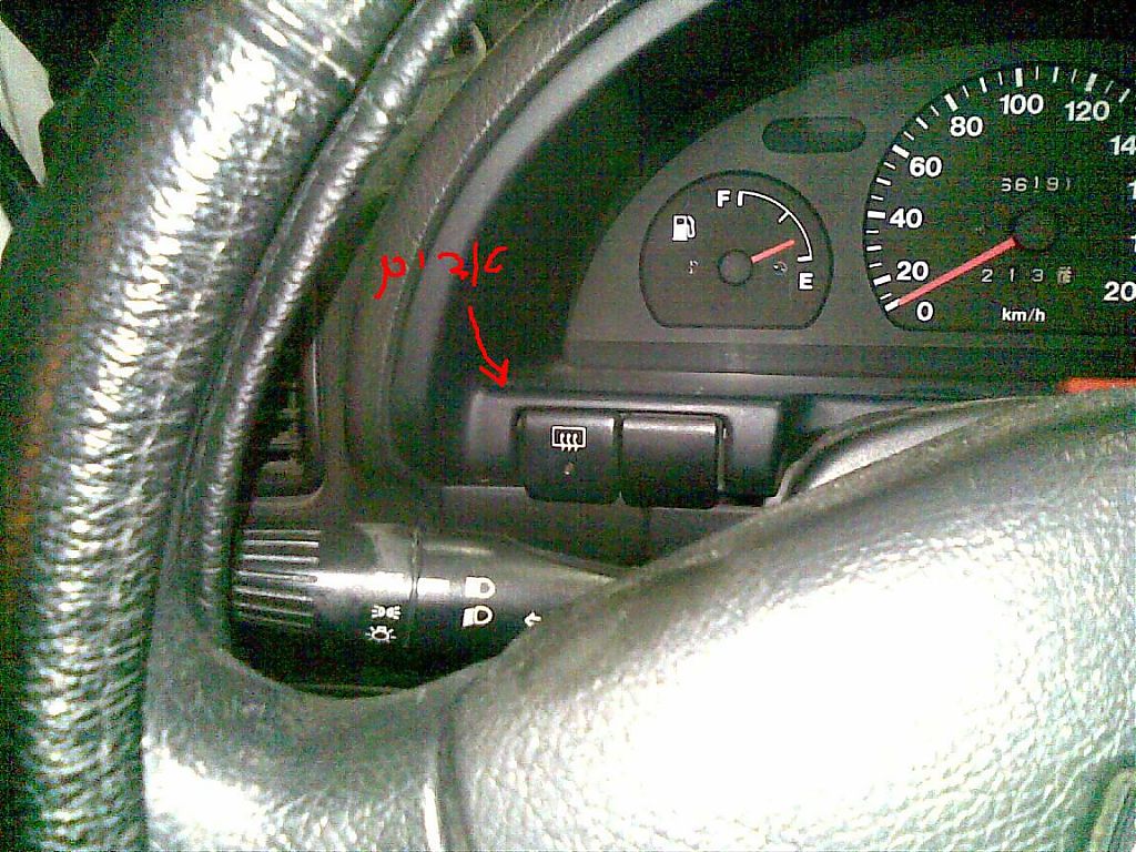

ו.אפשר לקבל תמונה של הכפתור שמפשיר אדים? ואת הכפתור שמפעיל אור ערפל אחורי?

מצ"ב תמונה של כפתור מפשיר האדים בסוויפט.
כפתור אור הערפל נמצא מתחת להגה בצד שמאל, לא רחוק מכפתור מפשיר האדים ומצויין ע"י ציור של מנורה עם קווקווים עליה.
שניהם עם חיווי פעולה.

אצלי הכפתור של האדים נמצא בצד ימין, הכפתור של הפנס ערפל שהסברת (אם אפשר גם תמונה שלו) לחצתי עליו ולא נדלק שום דבר.

ו.אפשר לקבל תמונה של הכפתור שמפשיר אדים? ואת הכפתור שמפעיל אור ערפל אחורי? - כפי שכבר הראו לך בתמונה.
