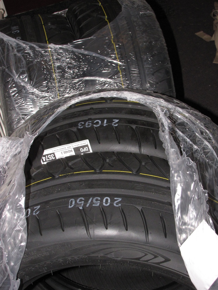

עבר קצת יותר מחודש, ובסופ"ש האחרון סיימתי את זוג הג'נטים השני. השארתי אותם במוסך אתמול עם הצמיגים החדשים להלבשה ואיזון. ביום ששי אני אחזור להרכיב אותם על האוטו. מקווה שיהיה שמש בשביל כמה תמונות. את אחד הג'נטים החדשים הצלחתי לתפוס בעדשת הסלולרי ברגע נדיר של שמש. הנה:

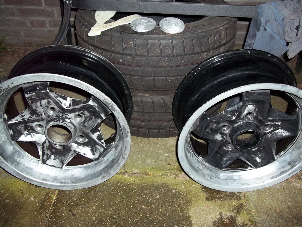

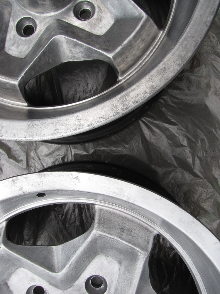

עדכון: היום התחלתי בעבודה על זוג הג'נטים השני. החלטתי בכל זאת להוריד את הצבע לבד, אבל עכשיו שיש לי נסיון, גמרתי את הכל באחה"צ אחד. המשכתי לעשות שימוש במברשת פלדה על המקדחה אחרי מריחת החומר, אבל הפעם עבדתי בסל"ד איטי מאוד, ועם הרבה פחות לחץ, מה שמנע הווצרות חירוץ על המשטח, ויקל מאוד על עבודת השיוף אח"כ. כמו כן, במקומות בהם היתי קורוזיה על המשטח, השתמשתי במקדחה עם מברשת הפלדה במהירות גבוהה, כשאני מעביר אותה במהירות על פני המשטח עם לחץ עדין מאוד - מה שמביא לתוצאה דומה לשיוף יסודי, אבל בהרבה פחות זמן. שלב הבא: שיוף.

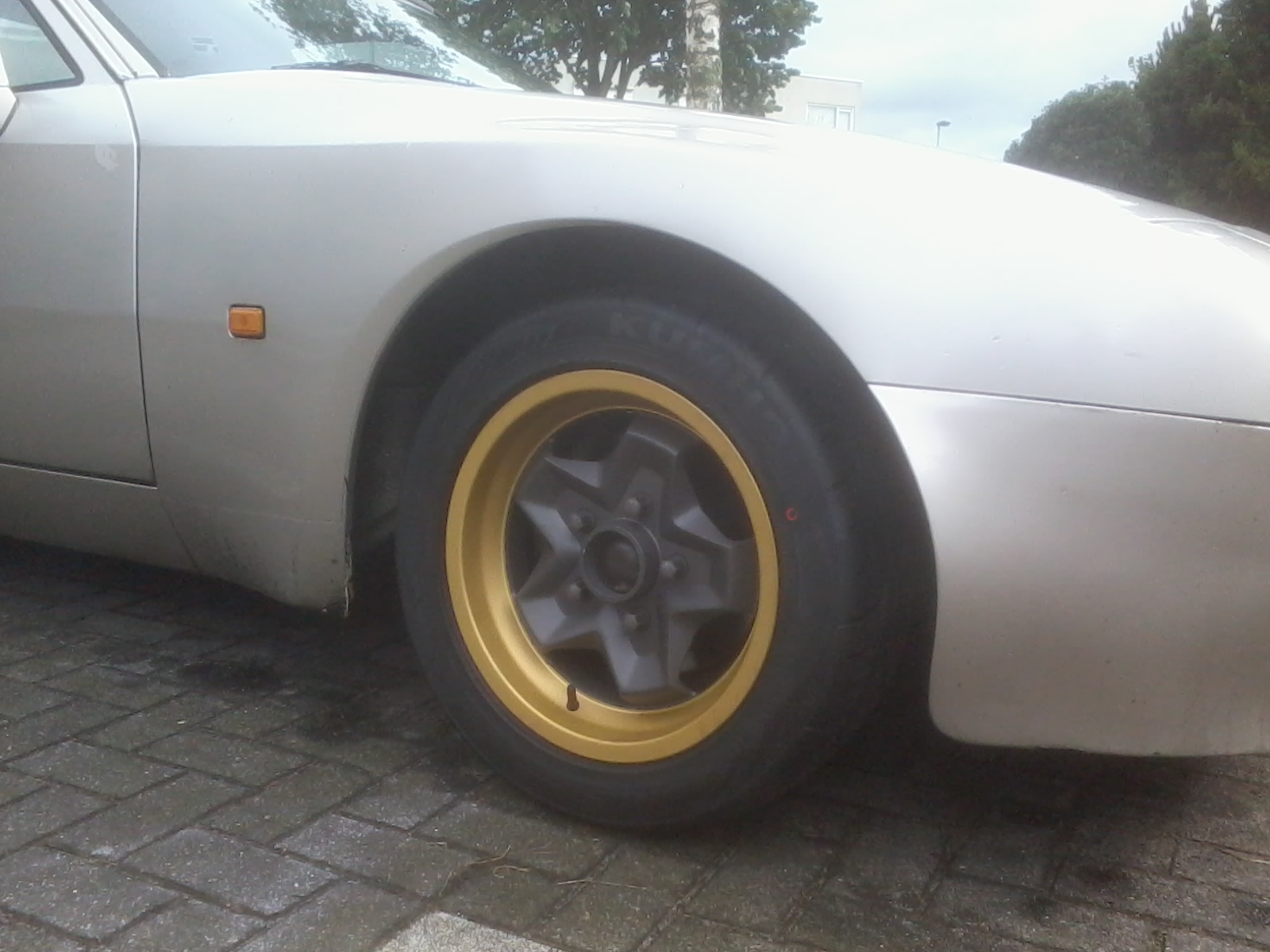

וככה הם נראים על האוטו (לצערי בשלב הזה מצולם רק עם הסלולרי,אז האיכות בהתאם). אני חייב להגיד שזה יצא בדיוק כמו שדמיינתי! אני ממש מרוצה מהמראה החדש! לזוג הג'נטים הבא החלטתי שאני אוריד רק את הצבע הכסוף בשפת הג'נט, כי הצבע השחור באמצע נראה עדיין מקורי ואיכותי. אני רק אכין את השטח ואצבע מעליו. זה גם יחסוך לי המון עבודה כי הסרת הצבע השחור היה החלק הקשה. לצערי אני הצלחתי לדפוק ג'נט אחד בשני בזמן הסחיבה, מה שחשף עד כמה איכות הצביעה שלי אינה מתקרבת לרמה של הצבע המקורי, כי חתך קטן מיד נוצר בצבע, אבל כמו שאיתי-סמוראי כתב, בשימוש רגיל אין סיבה שדברים כאלה יקרו.

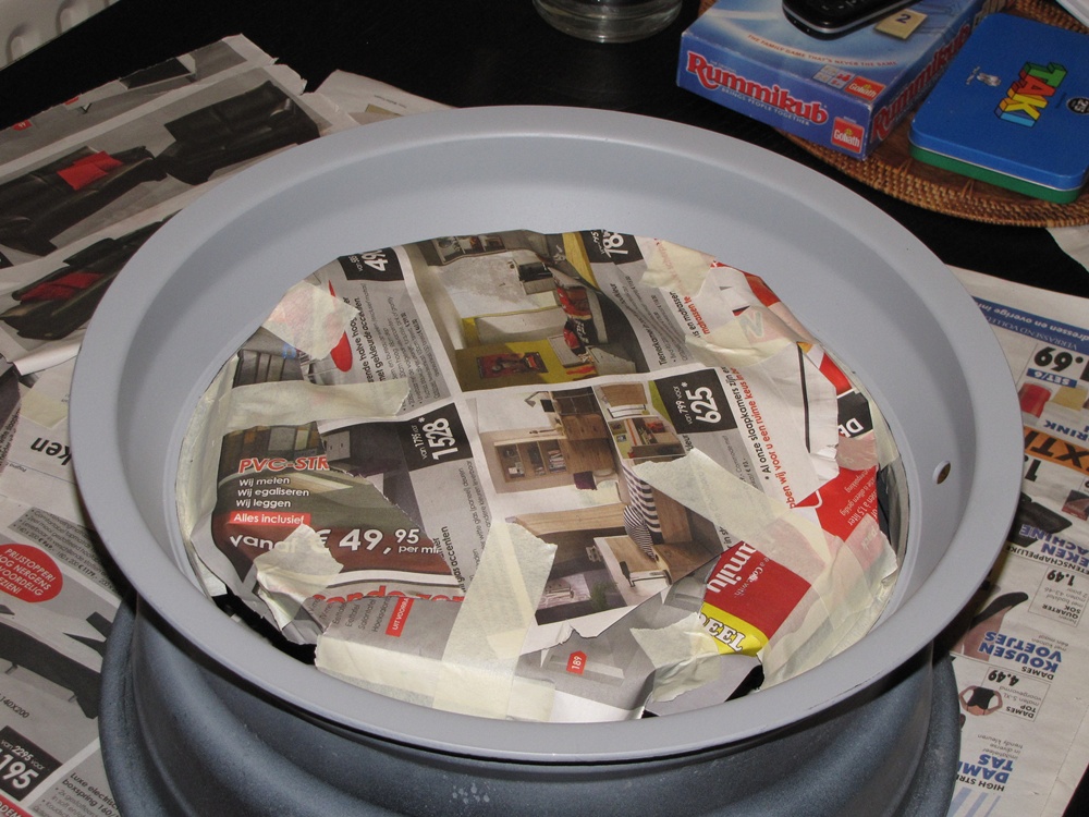

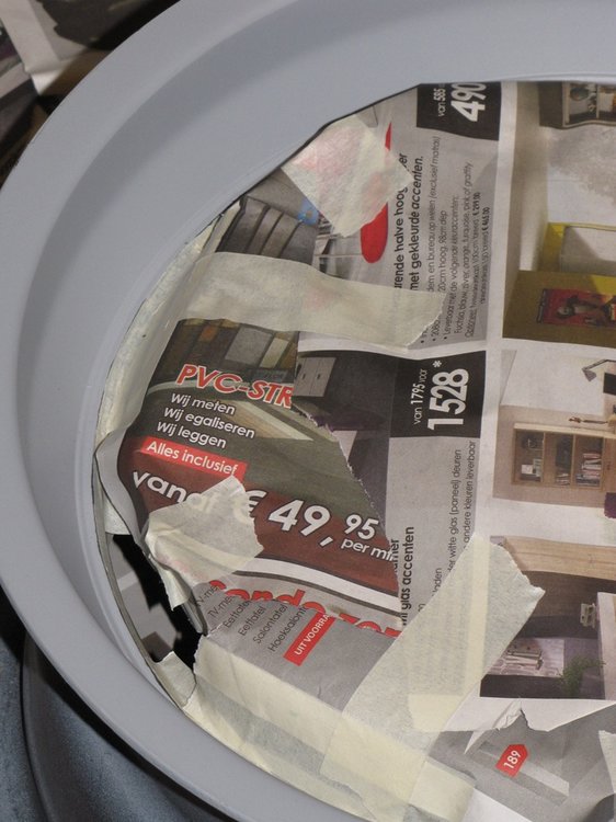

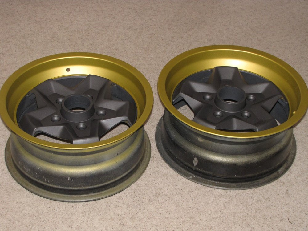

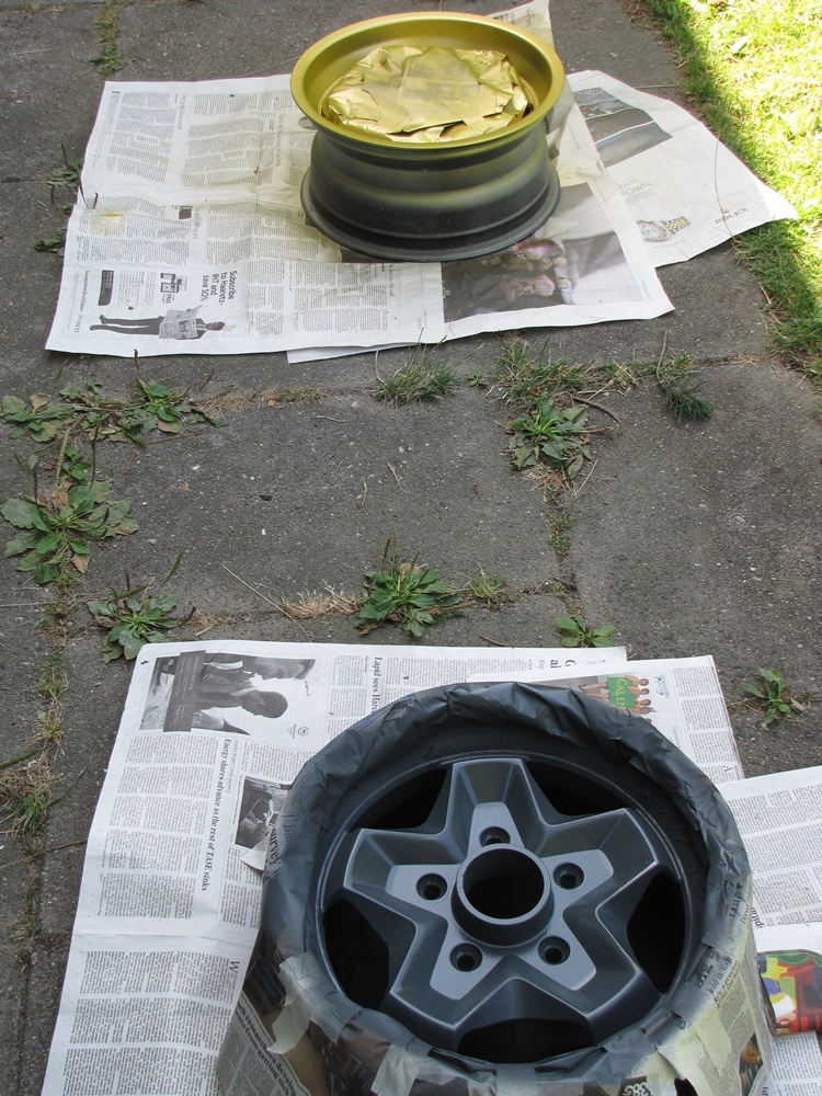

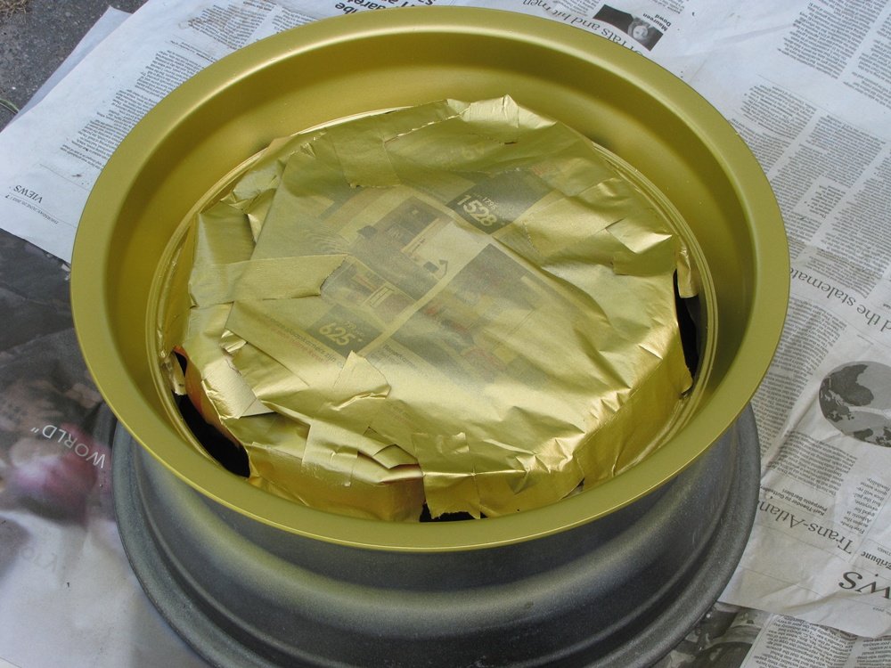

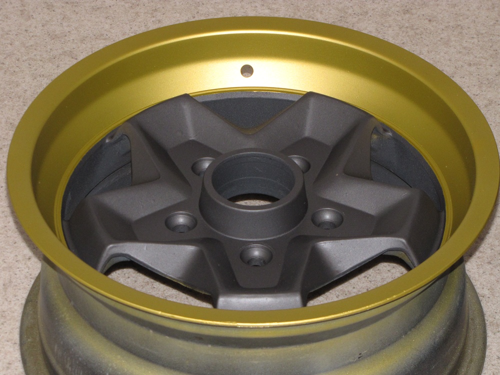

השלב הבא דרש סבלנות אין קץ - מיסוך משטח מעוגל על מנת לצבוע רק את האזור החיצוני או הפנימי. גם כאן עשיתי טעות שממנו למדתי... צבעתי קודם את המרכז, ואח"כ את השפה, אבל בג'נט הראשון כשצבעתי את השפה, לא אטמתי לגמרי את מרכז הג'נט (רואים את זה בתמונה) ורסיסים של צבע זהב חדרו והתפזרו על צבע הגרפיט במרכז, אז אחרי הייבוש הייתי צריך שוב למסך את השפה כדי לצבוע עוד שכבה במרכז. סתם עבודה כפולה. גם כאן השתמשתי כמעט בפחית ספריי שלמה על כל זוג בצבע הזהב, ואפילו קצת יותר מפחית לצבע הגרפיט, וכאן נתקלתי בעוד בעיה... כשחזרתי לאותה חנות לקנות עוד פחית צבע, גיליתי ששינו את המארז, ולמרות ששם הצבע נשאר אותו דבר, אחרי הייבוש הגוון שלו היה מעט שונה מהפחית המקורית - מה שאילץ אותי לצבוע עוד שכבת גרפיט על הג'נט הראשון... למזלי לא הסרתי עדיין את המיסוך ששמתי לתיקון שרידי צבע הזהב. אחרי סיום הצבע, השתמשתי בספריי לק שקוף בגימור מט מעל הכל כדי לקבל את התוצאה הסופית הנראית לפניכם. התוצאה רחוקה ממושלמת. יש פגמים בצבע פה ושם (צביעה בחוץ בחצר כשיש רוח שמביאה איתה כל מיני עצמים קטנים שבכלל לא שמים לב שקיימים עד שהם נדבקים לצבע...), קו ההפרדה בין שני הצבעים גם הוא לא מושלם, אבל אם לא מסתכלים מקרוב אי אפשר לשים לב בכלל, ומרחוק התוצאה לדעתי מהממת. אני מת כבר להרכיב את הצמיגים שמחכים לי במחסן ולהתקין את הזוג הראשון על האוטו! מבטיח להעלות תמונות כשזה יקרה ההתלבטות העיקרית שלי עכשיו זה האם לצבוע באדום/זהב/שחור את הפרטים של סמל פורשה על הכיסוי של טבור הגלגל...

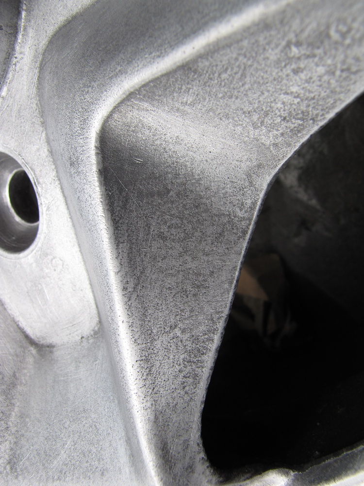

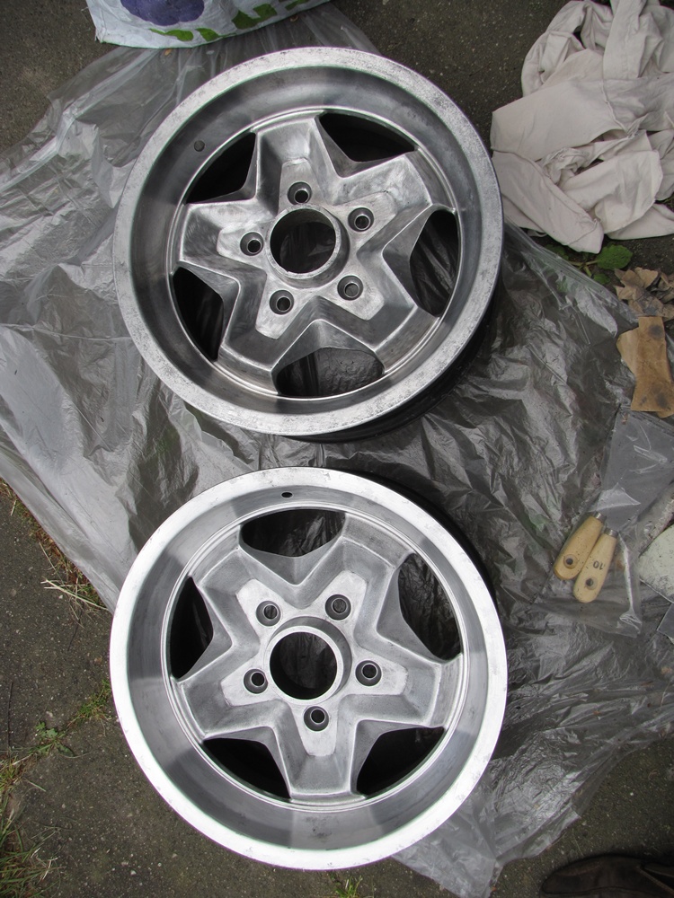

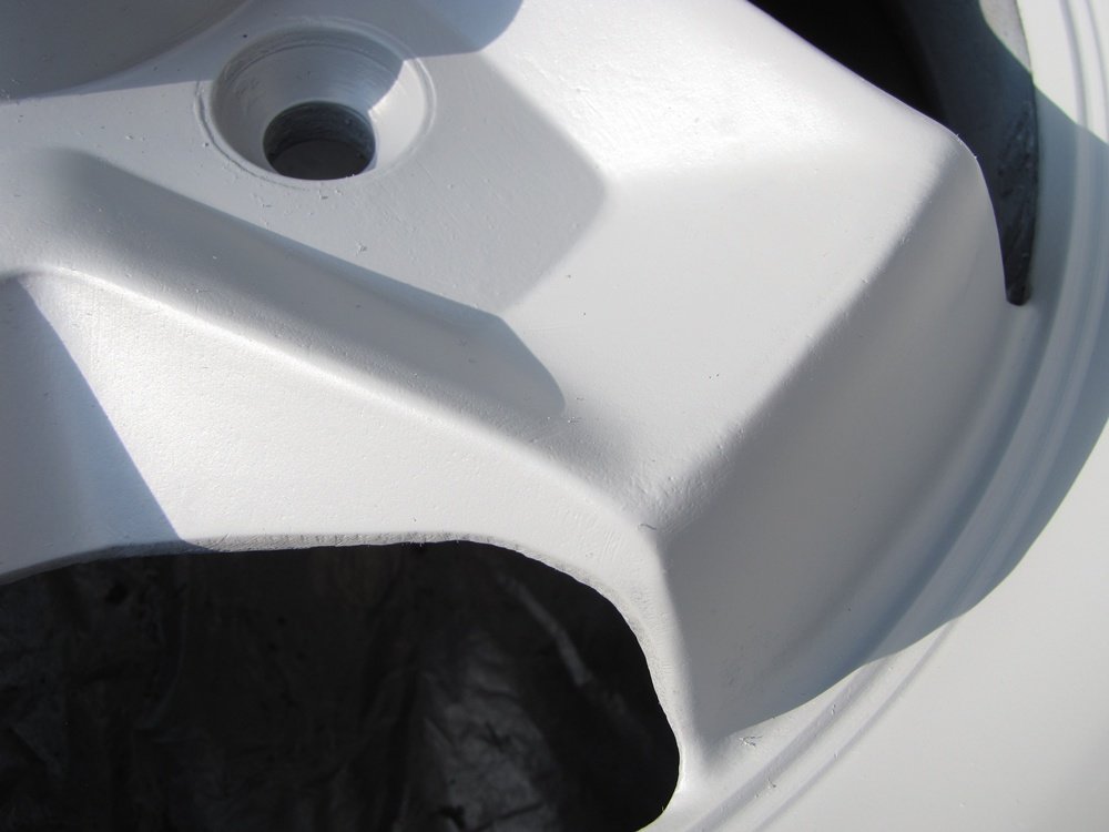

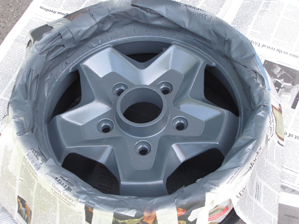

בזמן עבודת הסרת הצבע גיליתי שמתישהו בהסטוריה מישהו צבע בצבע כסף מעל השחור המקורי שבאזור המרכזי, ואח"כ מישהו צבע מעל זה שוב שחור, אז היו הרבה שכבות להוריד. אחרי כמה סבבים עם החומר הגעתי למסקנה שצריך משהו ויתר יעיל, והפעם השתמשתי במברשת הפלדה על המקדחה כדי להעיף את הצבע כמה דקות לאחר מריחת החומר מסיר הצבע. זה עבד כמו קסם, ובסבב אחד כל הצבע הוסר, אבל במחיר של חירוצים קלים בפני המתכת. מה שדרש ממני עבודה יסודית למדי אחר כך עם נייר זכוכית עדינה ואח"כ עדינה יותר. לקח אחד חשוב מכל התהליך הזה היה שלשני הג'נטים הבאים אני אקח אותם למקום שיעשה התזת חול (או כפי שלמדתי לאחרונה מליאור ברוך, עדיף התזת סודה או זכוכית). עוד לא בדקתי כמה עולה, אבל זה בטח שווה את כל שעות העבודה שהשקעתי לבד, וגם יפגע פחות במשטח הג'נט. אחרי שיוף למשטח משביע רצון, וניקיון יסודי עם טרפנטין, עברתי לשלב צבע היסוד. השתמשתי בפחית ספריי שלם עבור שני ג'נטים פלוס המכסים המרכזיים. ועכשיו הייתי צריך לחשוב על הצביעה החדשה. ראיתי בפורומים שרבים חוסכים בעבודה וצובעים בגוון אחד, או שרק עושים פוליש ולכה. אני החלטתי שאני רוצה לשמור על העיצוב של שני גוונים, אבל לא בהכרח בצבע המקורי.
