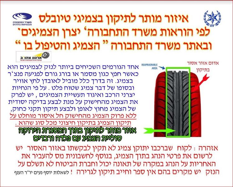

לעניות דעתי הצמיג פסול לשימוש ודורש החלפה,
אסור בתכלית האיסור לתקן פנצ'ר שנמצא בדופן או בכתף הצמיג.
במקרה שלך הבורג נמצא בכתף הצמיג ממש בגבול עם הדופן ולפי החוק היבש - אסור לתקן באיזור הזה.
כמו שאמרו, הצמיג פסול.
מכיוון שהצמיגים שהתקנת עדיין די חדשים ניתן להתקין רק צמיג אחד, אבל הוא צריך להיות מאותו הדגם. אז לפני שאתה נוסע לפנצ'ריה תוודא שיש להם צמיג מהסוג הזה.

כמו שאמרו מעליי, כנראה שהצמיג פסול.
לפני שעה, שחר 1 כתב:
לצערי - קרה לי כבר פעמיים בחיים... תקר מדכא בצמיג אחד מבין 2 צמיגים זהים ודי חדשים יחסית (שהתקנתי כמובן על אותו הסרן).
פעם אחת דופן הצמיג נקרעה ממש בגלל חניה צמודה מדי למדרכה שממנה בלטה רשת ניקוז של העירייה מברזל... הלך הצמיג בוודאות.
פעם שניה בועה רצינית בדופן הצמיג החדש למדי שהתקנתי באוטו-דיפו (אחרי החזרת הצמיד ובחינה - לא תקלת יצרן, הפילו את זה עליי).
ב- 2 הפעמים חזרתי לצמיגייה שבה התקנתי את הצמיגים החדשים יחסית (בני חצי שנה בערך בשתי הפעמים), והצלחתי להזמין (פעמיים) את אותו הצמיג מאותו היצרן ואותו הדגם ופעם אחת אפילו מאותו שבוע ייצור.
הכל היה בסדר.
הנחיות-מקצועיות-לצמיגיות.pdf

מצטרף להנחה הזו. יש סיכוי לא מבוטל שהבורג לא חדר את פרופיל הצמיג.
אתה יכול לנסות לשלוף אותו בעצמך. במידה וקיימת בריחת אויר, פשוט להחזירו ואז לנסוע לצמיגיה ולהחליף צמיג.
אם אין בריחת אויר - המשך בדרכך.
