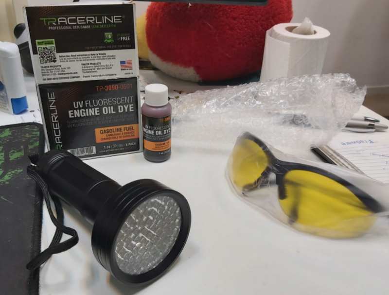

טוב - הזמנתי ערכה לזיהוי נזילות שמנים - הבקבוקון שאתם רואים זה צבע UV לשמן - וזה לא משנה אם זה שמן גיר, שמן מנוע, שמן הגה
אבל זה לא נועד לגליקול - למי קירור יש צבע ייעודי למי קירור.
אז אם אתם חושבים לנסות את זה - שימו לב מה אתם מזמינים.
מה המטרה? - מתישהו לקראת הטיפול הבא בכלל או כשיתחשק לי ולא אעמוד בסקרנות שלי - לשפוך בקבוקון כזה לשמן - לתת נסיעה עד שהשמן מתחמם באיזה ערב - לחזור לחניה ולהשכב מתחת לצרפתיה הלוהטת (ליטראלי!!!) ולהבין מאיפה היא מר@$$ נוזלת אה כן.  וואו... לא חושב שיש דרך לא מפדחת לכתוב תוכן כזה, פשוט בלתי אפשרי.
ואם אני מגלה שחוץ מהזעות קטנות אין כלום - פה כבר קיבלתי ב200 אחוז את התשובה שלי - זה נידוף שמן ורינגים.
עדכונים בהמשך.

אתה ממלא כמויות שמן אדירות בין טיפול לטיפול ועוד חושב שיש נזילה?
גם הנזילה הכי קטנה לא תשפיע ככה על הצריכה.
במקסימום תראה סימני שמן מאחורי הסעפת על הצינורות וואקום...

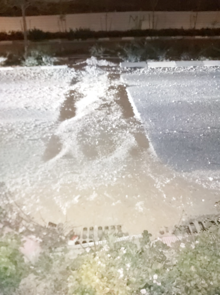

עליה לכוון הבית על רחוב איינשטיין, חפרו תעלת עפר וממש לא ריכחו את הקצוות.
באתי בשעה שהשמש מול העיניים וראיתי את הרכב לפני אוכל פצצה, בלמתי כמה שיכלתי ועדיין הרכב חטף חתיכת זעזוע!
הטלפון עף מהמקום שלו והוא ממש לא יושב רופף, המשענת יד נפתחה והיד שלי עפה ככה שהווישרים הופעלו ואני הייתי מתחת למהירות המותרת, בעליה, עוד לפני שבלמתי!

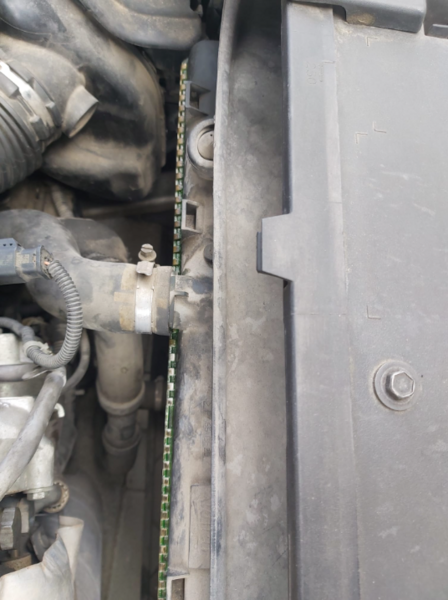

יותר מאוחר בערב כשירדתי מאימון אמרתי נפתח מכסה מנוע, ראיתי קצת מים ירוקים מעל הדוד העליון של הרדיאטור.
אבדוק את זה במהלך מחר אבל וואו זה מרגיז!

חזרתי אתמול בערב - ה29 למרץ 2023 בכדי לצלם את התעלה בכביש שבה הרכב נפגע - כבר כיסו את התעלה ועדיין שימו לב:
זה אחרי! שכיסו כבר את עיקר החפירה הזו ועדיין אם תביטו בצדדים ימין ושמאל אתם יכולים בוודאות להבחין בעומק - וזה היה יותר עמוק יום לפני כן.
הרדיאטור כאשר בדקתי -
ניתן להבחין היטב שהגליקול הוא לרוחב כל הדוד העליון - וזה כמובן לא היה המצב לפני כן מה גם שהרכב יצא מגבע לא מזמן בגלל נזילה מהטרמוסטט בכלל (בית טרמוסטט) - ניגבתי ועוקב - כרגע לא שמתי לב שהנזילה הזו התחדשה הרושם שאני מקבל זה שבזמן המכה הדוד העליון פלט לחץ.
אני מכין את עצמי לרדיאטור חדש ולמזלי לא כזה יקר ברכב הזה תחליפי באזור ה500 שקלים ומקורי באזור ה800.
ההחלפה לא מסובכת ולא נראה שתצריך פירוק טמבון - אם כן מידת העבודה תהיה עצומה בגלל נזקי העבר לטמבון.
אין נזילות על הרצפה, הרכב נוסע בסדר גמור ולא מתחמם ולא שמתי לב לרעשים או בעיות מכוון הבולמים לבינתיים.
מרגיז ומקומם.

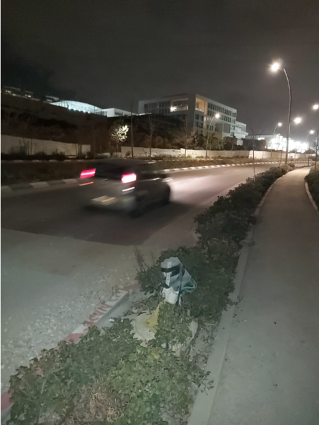

מיקום המפגע:
בזמן שזה קרה לא נכח שם איש - כלב לא ראיתי, לא שלט אזהרה - כלום.
