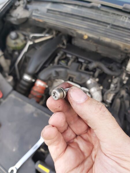

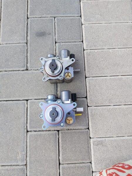

בתאריך 9.10.2022 בשעה 10:07, lanosforce כתב:
לקראת החגים המשאבה הגיעה לידיים שלי ביחד עם הצינורית ואז שליטא דה באגט אומר לי - גש נא אליי עלם חמודות יקר שלי וכך לך מפתח 12-13 מסוג FLARE NUT WRENCH כי ללא מפתח מסוג זה אתה לא תוכל להשלים את העבודה (והוא צדק! מתברר שלצינורות לחץ האום טיפונת קטן יותר מהמידה האמיתית וצריך מפתח לצינורות לחץ בשביל שזה יתאים ולא יחליק ויעגל את ההברגה).
אפשר הסבר / תמונה, מה זה מפתח 12-13 ?
אני יודע שיש מפתח 12 מ"מ ויש מפתח 13 מ"מ.
איזה מין דבר זה 12-13 ואיך נראה בדיוק הבורג / האום של הצינור לחץ שאותו צריך לפתוח עם זה ?
