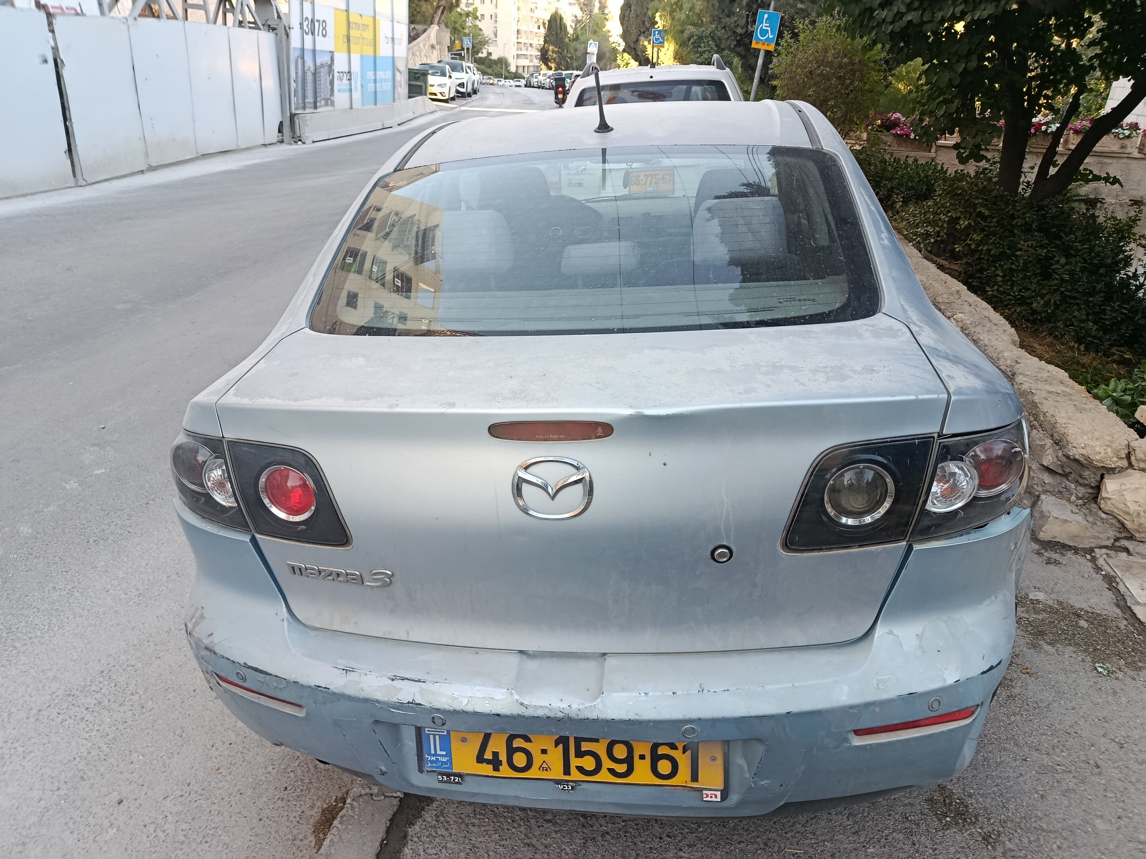

מדובר במאזדה 3 מודל 2007 קומפורוט. יש שתי תקלות: 1. חיישן חמצן (לא זוכר איזה נראלי קדמי) 2. סליל כרית אוויר (הנורה דלוקה+הצופר לא עובד בכלל)
בנוסף הפגוש האחורי קיבל מכה חזקה (לא אשמתי) ולדעתי צריך להחליף אותו בשביל לעבור טסט.
אשמח להערכה על עלות הטיפול? וכן איפה אפשר למצוא את החלקים באינטרנט.

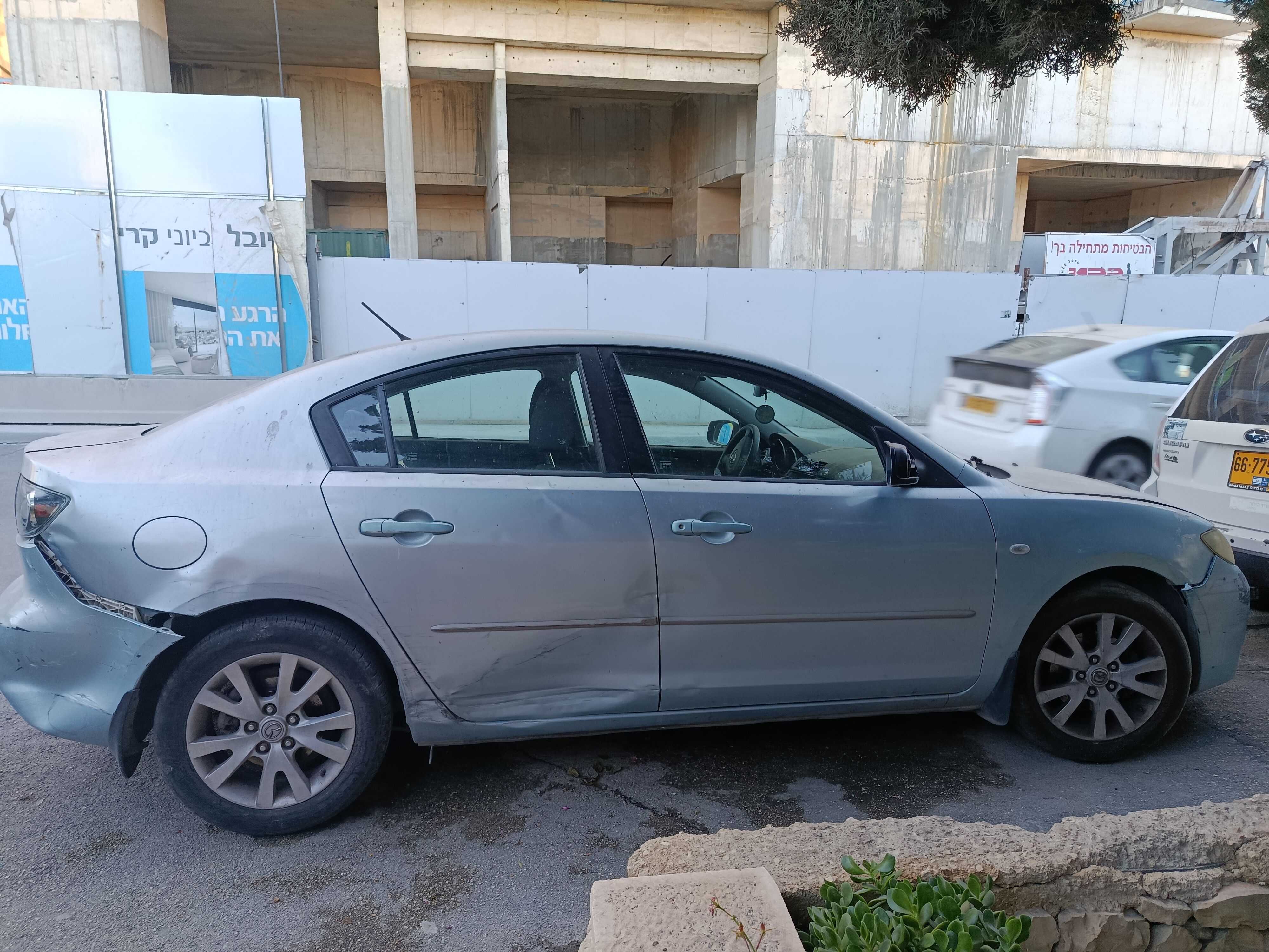

תעלה תמונה של הפגוש האחורי
אולי אתה לא חייב לתקן, אולי כן, אבל ידעו להגיד לך יותר אם תעלה תמונה

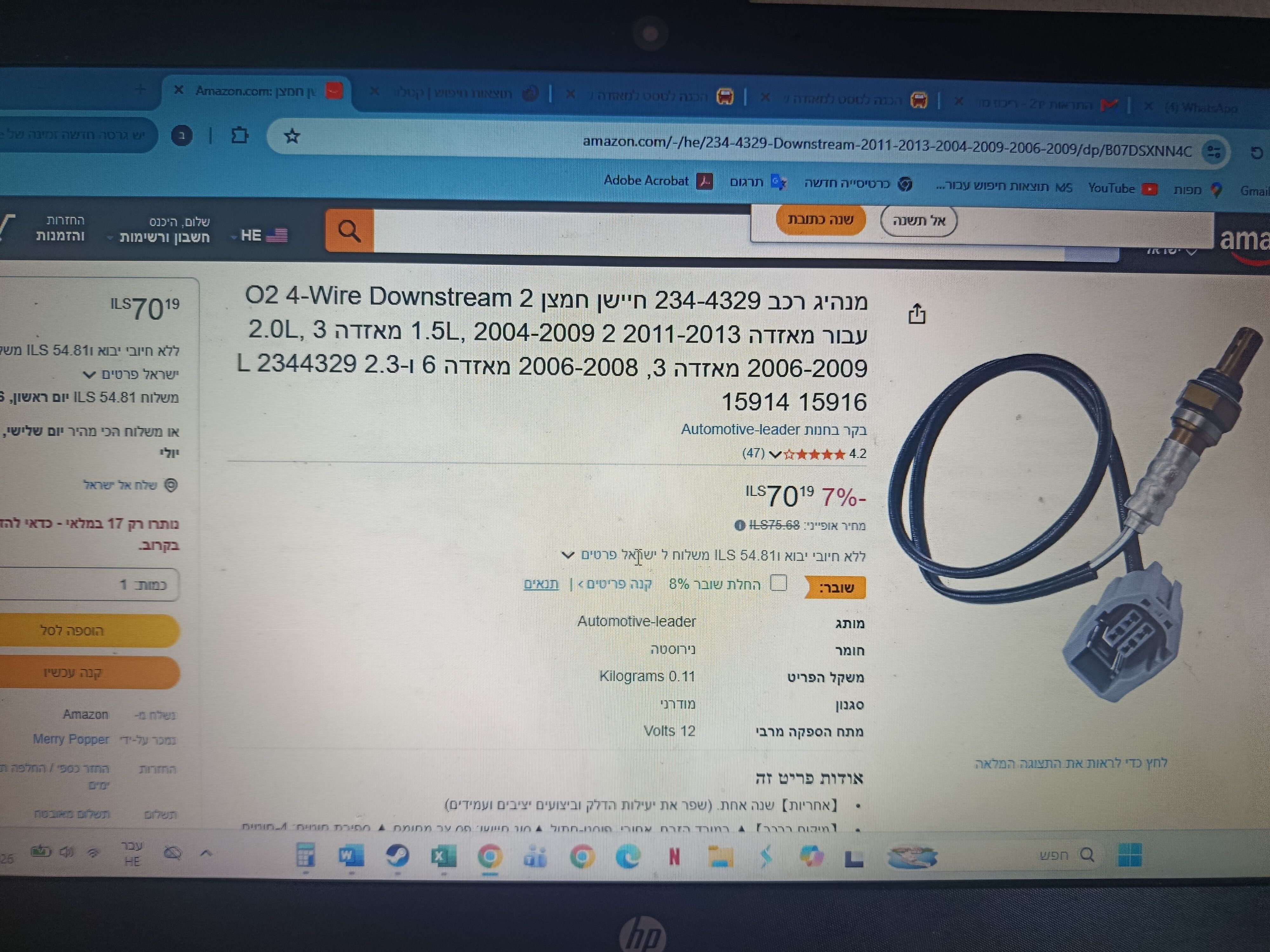

אם אתה רוצה שיעזרו לך תכוון את האנשים פה דרך אתר PARTSOUQ
תבדוק בדיוק איזה מקטים אתה צריך, תזין מספר שילדה ותבדוק מה בדיוק אתה צריך מבחינת החיישן וכו'

אני מירושלים יש לי כבר מוסך, אני רק צריך למצוא את החלקים באינטרנט והם יתקינו לי אותם

הפחחות שלך היא הרבה יותר מתיקון או החלפת פגוש. צריך לתקן את הכנף ואולי גם את האחוריים (לא רואים בתמונה).
האם הדלת נפתחת ונסגרת באופן תקין? אם לא - גם היא חייבת תיקון.
מה המצב בחזית? יש רמז שגם הפגוש הקדמי אינו יושב במקומו.
עליך לקבל הצע(ו)ת מחיר מפחח(ים).
אגב - אם הנזק ״לא באשמתך״ - האם יש לך פרטי הפוגע כדי לתבוע אותו?
