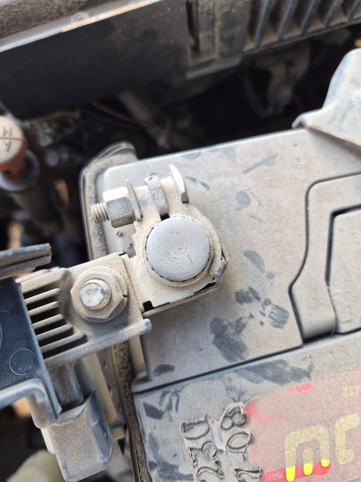

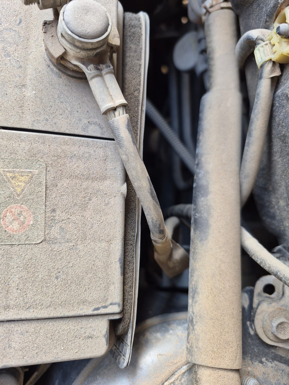

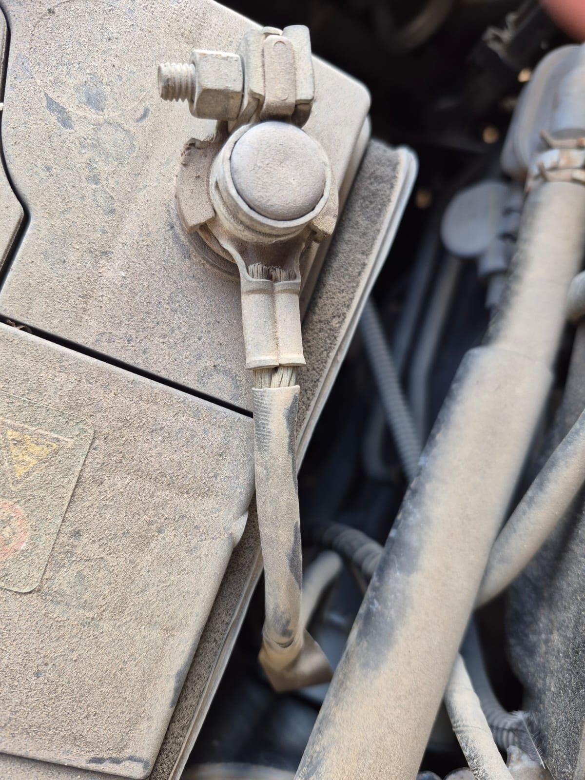

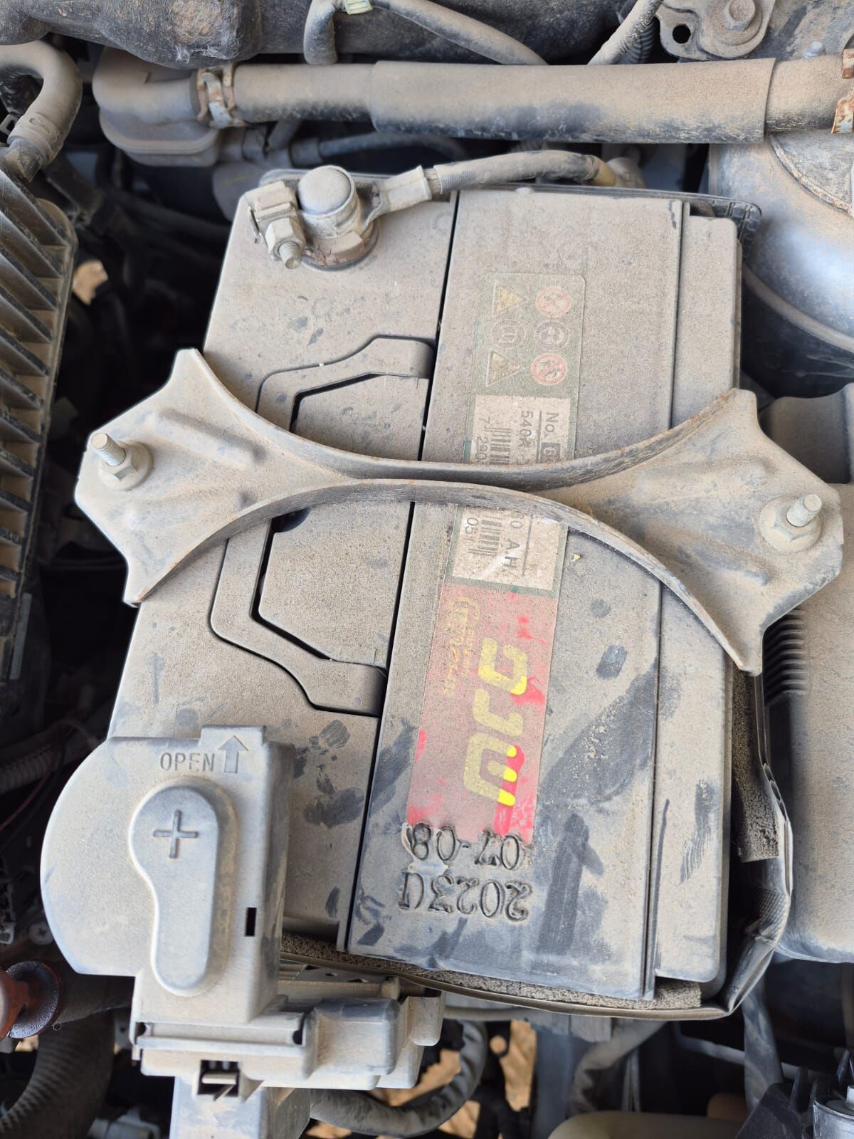

צלם לנו בבקשה איך נראה המצבר שלך, איך נראה המינוס, והפלוס. האם הם מחוברים טוב מהודקים? והאם אין קורוזיה על המינוס?
קשה לקבוע, אני רק זורק כיוון

3. יש אבק על המצבר, אני אנקה, מקווה שלא גורם שם לאיזה קצר...

3 שנים זה כנראה די והותר למצבר הזה,
כמה ק"מ אתה עושה בשנה? כמה מזה בתוך העיר?

אבל אף פעם לא ראיתי אצלי ככה את המינוס מאובק
